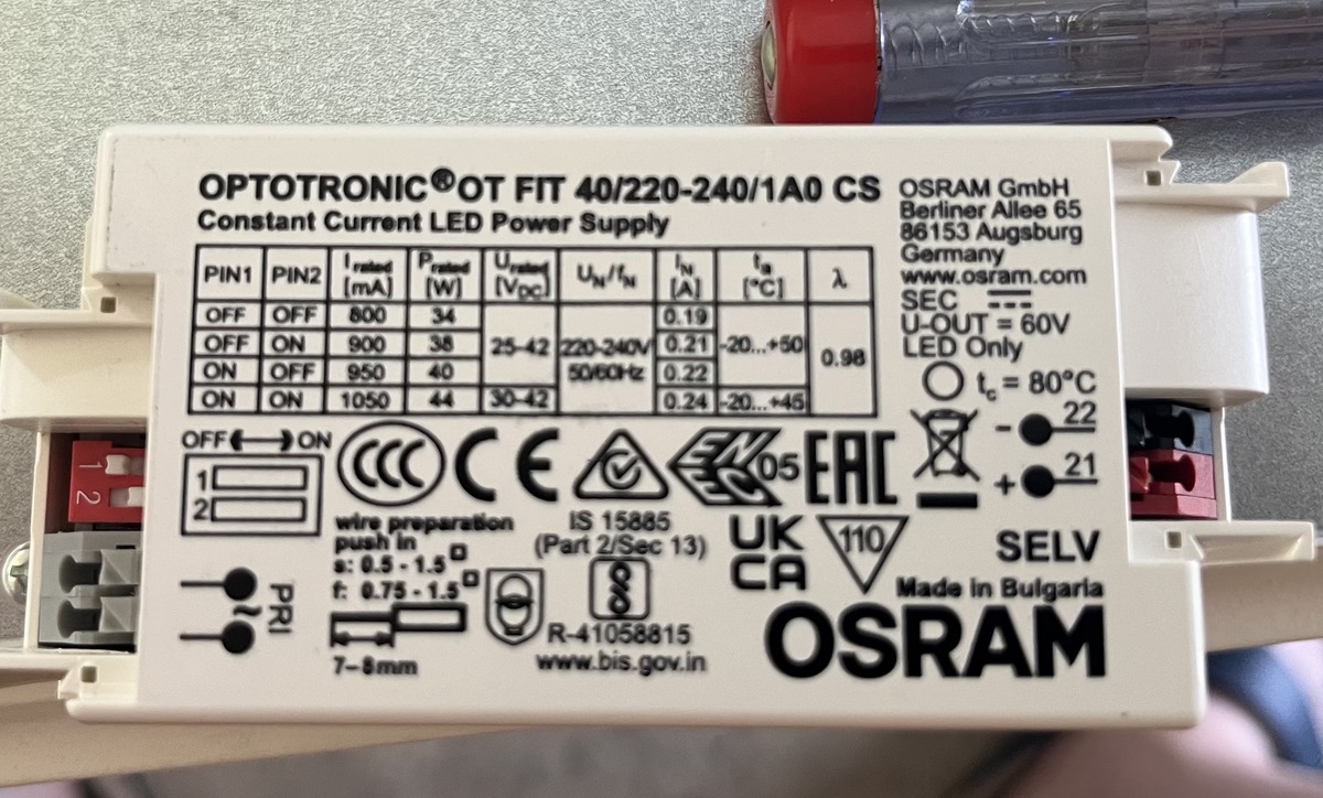

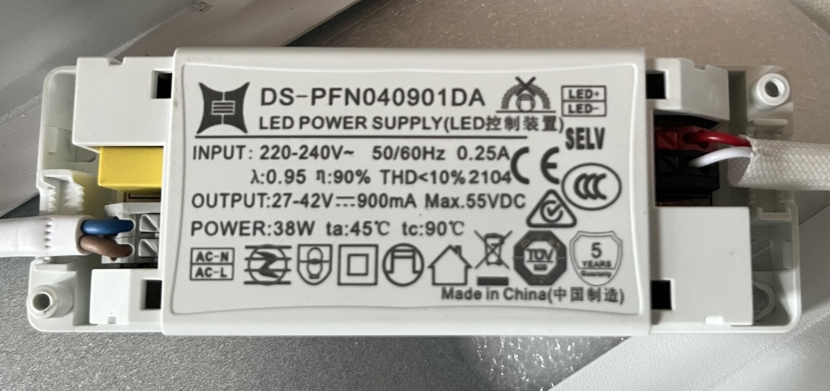

ich bekomme ein LED-Panel nicht repariert und wollte fragen, ob jemand hier vielleicht eine Idee hat warum es nicht geklappt hat.
Wir haben ein 1 m langes Panel im Haustechnikraum, welches über ein Bewegungsmelder geschaltet wird. In diesem Haustechnikraum befindet sich die Waschmaschine etc. so dass da 4 bis 5 mal am Tag, öfter auch mehr geschaltet wird.
Nach jetzt circa 3 1/2 Jahren und geschätzt 10.000 Schaltzyklen hat das Panel angefangen zu flackern, und zwar bei einem von geschätzt vier LED Schaltkreisen, und dann hat man gesehen, wie ein LED Kreis nach dem anderen über mehrere Tage gestreckt, erst geflackert hat und dann ausgefallen ist, bis zum Schluss jetzt nur noch ein Kreis geflackert hat.
Ich habe es auf das Netzteil geschoben und habe dieses getauscht, gegen höherwertiges mit den gleichen Spezifikationen. Leider hat der Tausch nichts gebracht, das Pendel flackert nach wie vor auf dem letzten Kreis, der noch funktioniert hat.
Hat jemand eine Idee, woran das noch liegen könnte? Die Spannung vom alten Netzteil habe ich nicht gemessen, ich war der Annahme, dass dies die Fehlerquelle ist.

LEDs werden mit Strom betrieben (900mA bei deinem alten Netzteil). Die Spannung suchen sich die LEDs anhand von Temperatur und Kennlinie selber aus. Das Netzteil kann sich darauf im Bereich 27 bis 42V einstellen.
