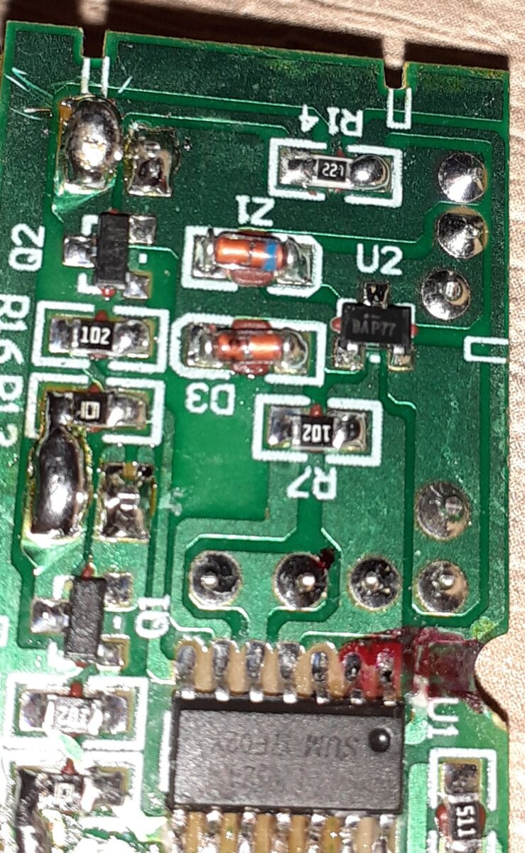

Ich versuche die Schaltung eines Batterietesters zu analysieren. Das
SO14 IC ist ein LM324, als Comparator eingesetzt. Aber U2 die SMD
Markierung entziffere ich als "BAP77", hier passiert wohl die
Spannungswandlung von 1,5V auf 5V. Leider finde ich mit "BAP77"
Datasheet nichts verwertbares. Wie mache ich das besser? 😃

Ich habe aber mit dem Oszilloskop gemessen, es ist ein
Step-Up-Converter. Mit einer 1,5V Batterie bekomme ich 5V
Betriebsspannung für den LM324

Wie ist denn die Anschlussbelegung?
von H. H. (Gast)
Wird ein CJ9107A50K sein.
von Oliver D. (ollinoscope)
Vielleicht ein Holtek HT7750B?

Oliver D. schrieb:
> HT7750B
Dann wäre das Logo von Holtek drauf.
von Peter T. (Firma: schon lange insolvent) (wonderboy8051)
Ich neige inzwischen zu der Ansicht, dass es eher etwas Holtek artiges
ist. Im HT77xx Datenblatt ist in der Applikationsschaltung eine externe
1N5817 Diode, wie auf meiner Platine, THT, deshalb auf der Lötseite
nicht zu sehen.
Der LCSC Chip kommt ohne externe Diode aus.
