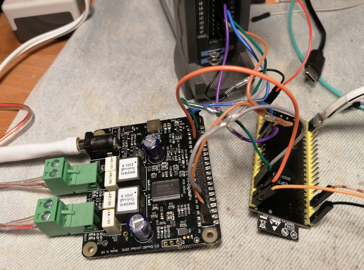

hier der Versuch, ein Raspi DigiAMP+ am ESP32-S3-DevKit-C Clone zu
betreiben. Da gibt es einmal den I²S-Bus am DigiAMP+ (GPIO 18, 19, 21 -
BCLK, LRC, DOUT) und den I²C Bus (GPIO 2, 3 - SDA, SCL) und Mute (GPIO
15 - 3V3). Das hatte ich mir mit einem RasPi 4 am Logikanalysator
angesehen. auf dem I²C Bus kamen im Normal-Betrieb nur eine
überschaubare Anzahl von Initialisierungen an: ADRS 0x4C - W 0x80, R 0,
W 0x82, 0x10, usw.
Dann hab ich versucht, mit der I2SAudio Bibliothek von
https://github.com/schreibfaul1/ESP32-audioI2S ein Radio zum Laufen zu
bringen. Die protokollierten I²C-Kommandos hatte ich mit einem zweiten
esp32-I²C-Receiver vorher kontrolliert, ob die auch genauso rüberkommen.
Tatsächlich hab ich da keinen Erfolg gehabt. Der I²C-Bus ist vom ESP32
gar nicht erreichbar. Was tut ein RasPi magisches mit seinem HAT, dass
der in die Gänge kommt?

Hast du dir denn schon die I2C-Adresse des digiAMP+ mittels Scanner
ausgeben lassen ?

Wie gesagt: ich komme an den I²C Bus nicht ran. Der Raspi schreibt auf
und liest von einer Adresse 0x4C. Aber wenn man den I²C-Scanner auf dem
ESP32 laufen lässt, findet der keine Adresse. Wenn ich versuche, einfach
die Adresse anzusprechen, bekomme ich:

Dann verwende am ESP32-S3 mal andere Pins und teile der Wire Lib die
Pins auch mit. Der GPIO3 ist ein Strapping Pin und macht dir da evtl.
Probleme.

auf dem ESp32-S3 benutze ich die I²C-Pins 8 (SDA) und 9 (SCL), die
default Pins. Was ist ein Strapping Pin? Was ist ein TO?

Strapping Pins sind welche die den Bootmodus bestimmen (Bootloader oder
Flashing Mode) in deinem Fall GPIO 0, GPIO 3, GPIO 45, GPIO 46.
