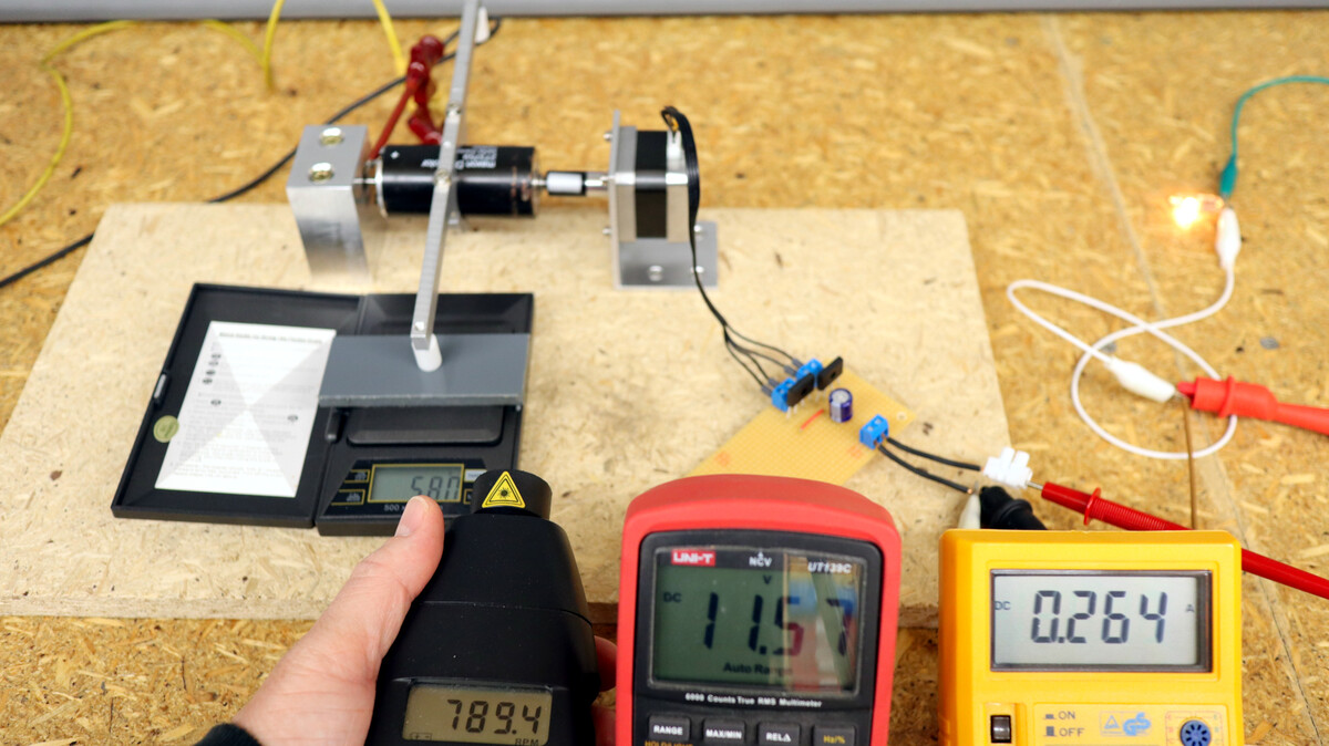

von Ralf (tom-rock)
Ich habe vor, den Wirkungsgrad eines Schrittmotors über eine Prownsche
Bremse (prony brake) zu messen.
Dazu ist es nötig die beiden Wicklungen (A/B) gleichzurichten und zu
glätten um dann die erzeugte Leistung aus V/A mit der mechanischen
eingebrachten aus Drehmoment und Drehfrequenz zu vergleichen.
Ich habe mal eine grobe Skizze gemacht, könnte das so funktionieren?
Ist die Glättung mit nur einem Kondensator sinnvoll oder wäre eine
andere Schaltung mit zwei Kondensatoren o.ä. besser?
Ist die Dimensionierung der Bauteile ok (sind halt vorhanden!)
Dioden: SB540 alternativ fertiger Brückengleichrichter VR3KB60 3A/600V
aktive Dioden: XL74610L
diverse Kondensatoren, siehe Bild
Je nach produzierter Spannung (Ich glaube so ein NEMA17 erzeugt bei
höherer Drefrequenz schon ein paar dutzend Volt?) hat der
Spannungsabfall der Gleichrichterdioden einen großen negativen Einfluss
und könnte man diesen durch aktive (ideale) Dioden minimieren?

Heute abend wede ich erstmal Wirkungsgradversuche mit einem NEMA17
Stepper aus meinem alten Ender 3 machen.
Ich habe noch ein fertiges Brückengleichrichter-Board bestellt da ich
nicht recht weiss ob das mit den einzelnen aktiven Dioden so
funktioniert.
Gibt es leider nur in China und dauert etwas...

Aber ich habe jetzt den Teststand für Wirkungsgradtests für verschiedene
Motoren im Generatorbetrieb gebaut und dort möchte ich natürlich
möglichst unverfälschte Ergebnisse haben.
Ich habe jetzt die Gleichrichterschaltung mit Kondensator gelötet
(erstmal mit fertigen Brückengleichrichtern) und den Teststand
fertiggebaut.
Jetzt habe ich aber erstmal genug und mache morgen mit Messungen
weiter...
Der NEMA17 gibt beim Drehen mit der Hand und drei halogenbirnchen als
Last schon ein paar Volt DC, ich bin auf die Ergebnisse morgen
gespannt....
Der Hub beträgt im Moment maximal 50 mm und wird durch den Hebel- und
Kolbenweg begrenzt, ich brauche (spätestens wenn die Leistung steigt)
einen größeren Kolben- oder Membrandurchmesser.
Ein Lineargenerator ist das Langzeitziel ist aber im moment nicht die
Priorität da meine Zeit leider begrenzt ist, schade...

Naja jedenfalls habe ich gerade die ersten Wirkungsgradmessungen mit
einem NEMA 17 Schrittmotor aus meinem alten Ender 3 gemacht und ich bin
positiv überrasch wie gut der Wirkungsgad ist.
Mit 3 Halogenbirnchen als Last ( sicherlich nicht der optimale Punkt)
und Drehfrequenzen von 488 und 790 1/min bekam ich einen Wirkungsgrad
von 0,56 und 0,63.
Und das mit zwei einfachen überdimensionierten Brückengleichrichtern die
bei 7,2V/0,206A und 11,5V/0,26A auch noch einen kleinen Einfluss haben.
Das ist fast so gut wie der antreibende Maxon Motor den ich mal vor
Jahren vermessen habe, es sei denn ich habe zufällig gerade mit den zwei
Messungen den optimalern Arbeitspunkt getroffen.
Das müssen jetzt weitere Messungen in den nächsten Tagen zeigen.
Aber mir scheint die schnelle Schrittmotorlösung durchaus einen Versuch
wert.

von Ralf (tom-rock)
​Ich habe jetzt mal die Spannung mit dem Oszilloskop kontrolliert und
das sieht glaube ich recht stabil aus.
Den Strom mit dem Oszilloskop messen muss ich doch jetzt nicht mehr
unbedingt, oder könnte es dort noch Überraschungen geben?
Die Brückengleichrichter werden ganz schön warm, hier wird also auch
noch einiges an Energie verbraten.
Ich finde den Wirkungsgrad des billigen Schrittmotors wirklich
beachtlich und werde am Wochenend systematische Tests machen.
