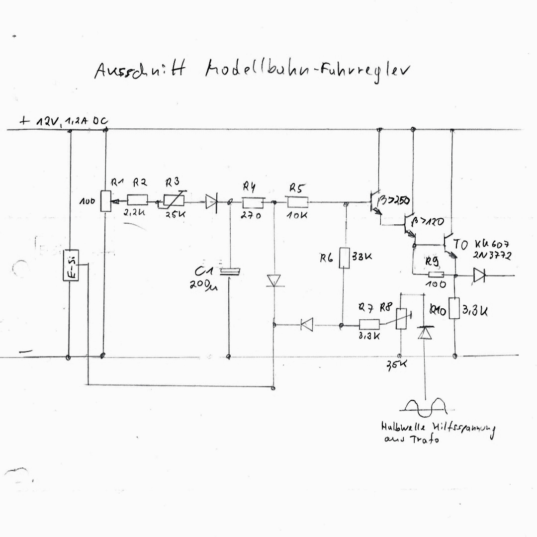

Hallo Zusammen,
im Anhang ein Auszug aus einer fahrtreglerschaltung, die ich vor ca. 40
Jahren zweimal  gebaut und einige Jahre genutzt habe. Damals war ich mit
der Funktion zufrieden. Jetzt habe ich Sie wieder aktiviert und
festgestellt, dass die Ausgangsspannung bereits im Leerlauf unter 12 V
ist. Leerlaufeingangsspannung ca. 19 V. Spannungsquelle ist ein alter
Modellbahntrafo 12V, 1,2 A. Mir ist klar, dass bei einem Emitterfolger
die Ausgangsspannung nicht höher als die Eingangsspannung sein kann,
aber so wenig hatte ich nicht erwartet. Ca. 2 V fallen über
Basis-Emitter-Dioden der Darlington-Kombination ab. Was müsste ich tun,
um eine Verbesserung zu erreichen. Die Darlingtonschaltung hat ja eine
gewaltige Stromverstärkung von ca.450000.
Vielleicht kann mir jemand helfen., dann danke dafür.

Poti Kontaktprobleme oder ein Basistransistor kaputt

Derzeit hast du 5 Diodenspannungsabfälle in Reihe von dem Poti bis zum
Ausgang, aus 12V werden also ca. 8.5V.
Angetrieben wird offenbar eine Gleichstrom-Modelleisenbahn.
Dafür braucht es keine lineare Ausgangsspannung bei der der Rest als
Verlust verheizt werden muss, sondern man kann PWM nutzen.
Thomas B. schrieb:
> ein alter Modellbahntrafo 12V, 1,2 A.
Allerdings kann es sein, dass deine Eingangsspannung gar keine 12V=
sind, sondern pulsierende 19V durch Gleichrichter ohne Siebelko.
Wenn du C1 mit seiner Diode VOR den 100 Ohm Poti schaltest und dieses
Poti zumindest auf 1k erhöhst, kannst du schon etwas Spannung
gewinnen,noch etwas mehr wenn der Kollektir des ersten Transistors auch
an den Elko geht.
Aber ich weiss nicht, wie deine E-Si, wohl elektronische Sicherung,
darauf reagiert.
Im Endeffekt schlage ich vor, alles auf PWM umzustellen, einfach mit
einem NE555 und einem MOSFET:
   +---------------+--+-----------+--+Ub
   |          +----(--(--10k--+   |
   |          |  +------+     |   |S
1kPoti<--18k--+--|2    3|-----+--|I IRF4905
   |          |  |LMC555|         |
   |          +--|6    4|--+      +-- Gleis
   |          |  +------+  |     _|_
   |         1uF    |    100nF   /_\ SB360
   +----------+-----+------+------+--Masse
aber diese Schaltung verträgt keine 19V pulsierend, man bräuchte auch
ein ordentliches 12V Netzteil.
Ein PWM Regler der mit pulsierenden 19V klarkommt wurde wohl
stabilisierte 5V daraus ableiten und damit den Ausgangs-MOSFET Teile der
pulsierenden 19V durchschalten lassen. Die Schaltung müsste sich drum
kümmern, was sie macht, wenn die pulsierenden 19V weniger als 5V
bringen, damit der MOSFET nicht verhungert. Aber die Schaltung müsste
man noch entwickeln.

Danke für die Antwort. An die Potis habe ich auch gedacht und bereits
neue besorgt. Die sind auch 40 Jahre alt. Beim Durchmessen gab es
Aussetzer und Sprünge. Die Transistoren wurden ebenfalls geprüft,
einschl. Verstärkung. I. O
von Thomas B. (thomas_b688)
Ich habe 10000 schon mikroF als Glättung vor der Schaltung. Wenn alles
nicht hilft, werde ich wohl über einen Neubau mit PWM oder Neukauf
nachdenken. Wie wird den der Emitterwiderstand dimensioniert? Eigentlich
fließt da ja nur der Basisstrom. Könnte man den nicht erhöhen, dann wird
der Spannungsabfall an der Basis kleiner. Basiswiderstand zwischen
Schleifer und T2-
Basis beträgt einschl. Diode 730 k.

R5 ? R9 ?
Im Normalbetrieb brauchst du gar keine, R5=0 Ohm, R9=unendlich.
Der Basiswiserstand R5 begrenzt eventuell den Ausgangsstrom bei
Kurzschluss (auf einen Strom kleiner als der 3773 verträgt). Aber dein
Trafo hat nur 1.2A, der liefert sowieso zu wenig.
Nur
der Riesen-Siebelko kann ordentlichen Kurzschlussstrom liefern.
R9 führt zum schnelleren Abschalten, bei dir egal, und zum rigoroseren
Abschalten, sonst wurde der Leckstrom des ersten Transistors ggf.
1000-fsch verstärkt aus dem Ausgang kommen, aber selbst das wäre nur 1mA
an 3k3 also 3.3V, damit läuft keine Lok.
Er kann drinbleiben.
Wozu deine Halbwelle Hilfsschaltung und E-Si dient, weiss aber niemand.
Pulsierende Motorspannung führt zum einfacheren Anlauf, ebenso wie PWM.
Eventuell schaltest du hinter deinen 10000uF Siebelko, durch den
wirklich Gleichspannung rauskommt, an statt deiner Schaltung einfach
https://www.ebay.de/itm/375977026464
Dann gibt es noch eine schöne Anzeige dazu.

C1 prüfen. Eventuell hat der nach 40Jahren einen zu hohen Leckstrom oder
gar einen Kurzschluss.
Hat das Poti R1 wirklich nur 100 Ohm? Der verbrät bei 12V ca 120mA.
Das Poti hat wirklich nur 100 Ohm. Über den Elko habe ich auch schon
nachgedacht und den versuchsweise ausgelötet. Das hat aber absolut
nichts bewirkt. Ich habe aber neue bereits da. Ich habe damals den
vorhandenen Trafo genutzt, es könnte auch ein kräftigeres Netzteil
verwendet werden. Die E-Si geht bis 3A und könnte mehrere Regler
sichern. R9 ist eine Mitkopplung zur Stabilisierung. Dieser unendlich
hat auch nichts bewirkt. Die positive Halbwelle ist eine Vorspannung und
soll den Totbereich zwischen 0V und Losfahrspannung verkleinern zur
Verbesserung der Regelbarkeit.

Ersetzen durch eine doppelte Komplementärdarlingtonschaltung wäre eine
Maßnahme zur Verbesserung im Kleinen.

Was soll die E-Sicherung überhaupt bewirken, wenn sie parallel zur
Spannungsversorgung geschaltet ist?
Ich habe fehlerhaft skizziert, der Meßwiderstand ist natürlich in der
Spannungsversorgung.
