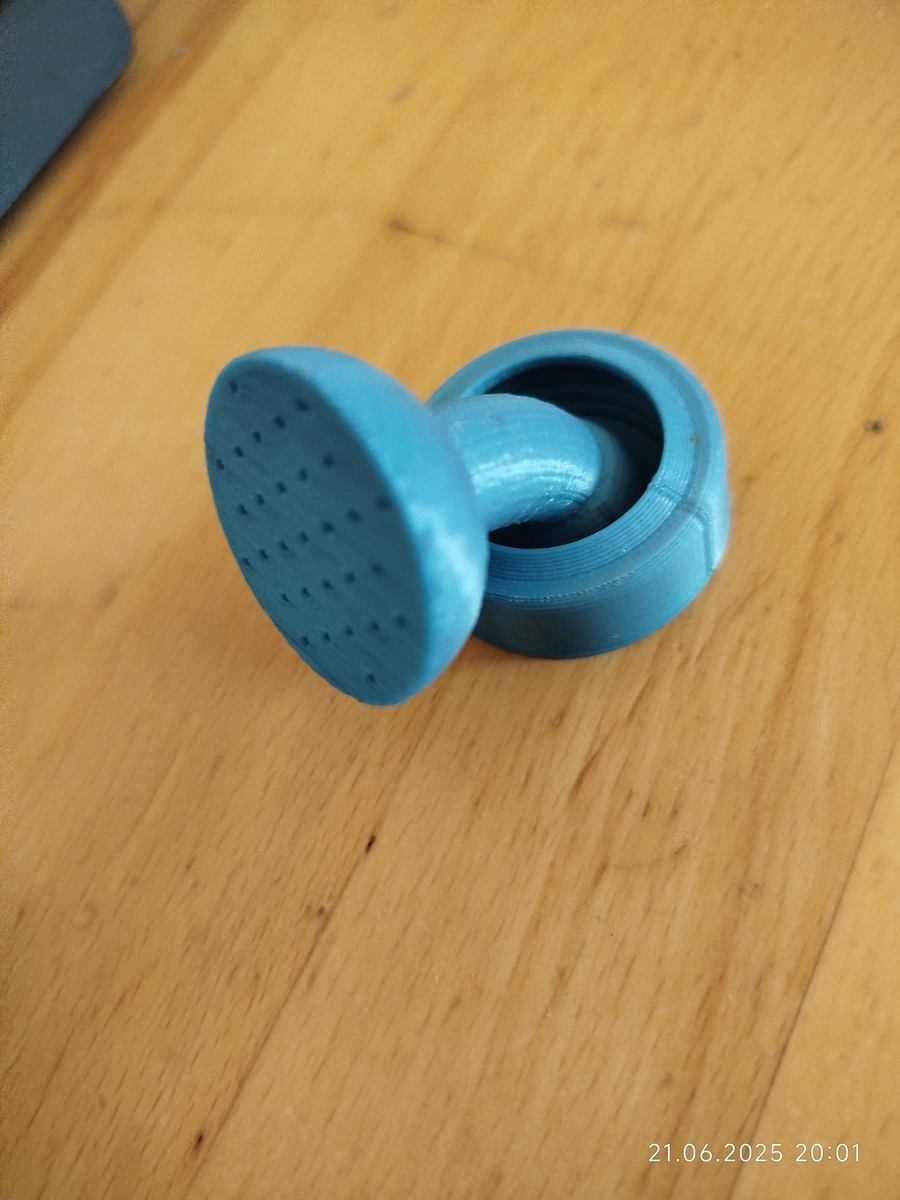

OP #7895830
Kilo S. schrieb:
Bisher waren die Teile dicht und halten noch.
Cool, danke für die Info! Könnte also dichter werden, als ich gedacht habe. ;-)
Peter G. schrieb:
ich könnte einen 3/8 Zoll auf Gardena Adapter anbieten - den hab ich ebenfalls für eine Matschküche gedruckt.
Danke, ich brauche da aber ein bisschen mehr. Der Wasserhahn soll in eine Holzplatte montiert werden und der Schlauch dann entsprechend quasi "Unterputz". Also brauche ich da eine Durchführung durch die Platte die ich da dran auch festschrauben kann. So zumindest die Idee. Allzu viel habe ich in OpenSCAD ja auch noch nicht gemacht, aber Herausforderungen und so...
Ich habe mich mit euren bisherigen Infos und etwas (mauer) Hilfe von ChatGPT mal drangewagt da was mit der von mir oben verlinkten Biblo was zu machen: https://github.com/mechadense/scad-lib-FDMscrews?tab=readme-ov-file
ChatGPT hat mit der Biblo nur Mist gemacht, aber immerhin die (hoffentlich einigermaßen) passenden Werte geliefert. Mit etwas Doku und Beispiele durchgucken kam folgender Code raus:

#7895836
Muss aber dazu sagen, ich drucke PLA mit nem Alten Modell (I3 Mega) das war echt gefummelt das halbwegs konstant hinzubekommen.
Bei den Durchführungsverbindern die ich gemacht habe zb. kommt es auch immer darauf an wie sauber und zerstörungsfrei man die Stützstrukturen hinterher entfernt bekommt.

#7895910

OP #7896450
Mal sehen, ich drucke mit PETG auf einem alten Dremel 3D45. Die Kiste kann manchmal ganz schön zickig sein. Meine weiteren Versuche mit der FDM-Lib waren jetzt auch nicht sehr erfolgsversprechend.

OP #7896506
Chris S. schrieb:
https://www.thingiverse.com/thing:4323468
Das gefällt mir ganz gut, und könnte all das drinnen haben, was ich sowieso brauche.
Damit habe ich jetzt schnell einen 1/2" IG auf 1/2" AG-Adapter gebastelt und ausgedruckt. Einfach zum probieren und obs passt. Soll ich was sagen: erster Druckversuch und die Gewinde passen.
Kann ich also wärmstens empfehlen!
Und mit ein bisschen Gebastel bekomme ich da bestimmt da das raus, was ich eigentlich brauche. Vielen Dank!

OP #7897691
R. L. schrieb:
https://www.ebay.de/itm/305134762538
Sowas hätte ich in meinen Baumärkten hier gesucht, habe ich aber nicht gefunden.
Ich habe jetzt mal meine Lösung gedruckt. Obs wirklich was taugt muss sich noch rausstellen. Aber war mal schön auch mal was zu konstruieren. Auch wenn ich nur mit was bereits fertigen gebastelt habe.
Basis ist das hier, was sehr gut geklappt hat:
Ich habe meine Änderungen direkt in die SCAD-Datei reingepfuscht, also nix irgendwo gesammelt parametrierbar. Alles wichtige im Anhang. Der Hahn ist da nicht komplett reingeschraubt. Im Hintergrund ist ein Bulldog mit Hänger aus der Hand eines der zukünftigen Matschköche zu erkennen.

OP #7899316
Sascha S. schrieb:
im Baumarkt hättest du folgendes gefunden, was dein Problem gelöst hätte:
Nein, sowas habe ich tatsächlich nicht gesehen. Wird auch schwer das ganze durch eine 28mm Holzplatte duchzubekommen. Für den Kanister wäre es aber tatsächlich eine Lösung.
Da habe ich aber mit der bereits geposteten OpenSCAD-Vorlage jetzt auf 2min was, was passend aussieht zusammengebastelt. Cura meldet, dass mich das Material dafür 17ct kostet. Da kann man schon den einen oder anderen Versuch wagen und ggf. dabei sogar noch was lernen ;-)
Trotzdem natürlich Danke für deinen Vorschlag! Wer weiß, zu was das wissen darüber mal gut ist ;-)
