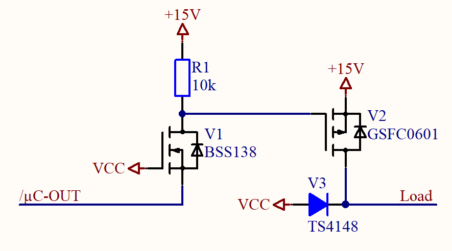

Wie im Titel. Ich habe diese Schaltung entworfen und verwendet, hab ich
was übersehen was es auf lange Sicht unzuverlässig werden lassen kann?
Strom abgabe max 1 Amp.

Je nach Anwendung sind R47/R48 niedriger anzusetzen...
von Marcel V. (mavin)
Soll die Schaltung die LED nur ein- und ausschalten, oder läuft da eine
richtige PWM-Frequenz drüber? Falls ja, wie hoch ist die Frequenz und
wozu soll D1 gut sein wenn in Q5 schon eine interne Bodydiode integriert
ist?

Was soll die Mimik mit der Diode D1 gegen +5V? Womit ist der andere Pol
der "LED" die 1A zieht denn verbunden? Was für eine 1N60 soll das
überhaupt sein?
Wenn die Last gegen GND geschaltet wird, macht man die Freilaufdiode
üblicherweise auch gegen GND. Und R47/R48 sind wie schon gesagt wurde,
zu hochohmig für PWM. Und für "eine LED" braucht man an sich auch keine
Freilaufdiode (schadet aber auch nicht).
von Klaus (user2046)
Es wird nur ein und ausgeschaltet, keine PWM.
D1: am anderen Ende ist ein attiny. Der immer bisschen über 3V benötigt.
Mit einem Spannungsteiler soll der Attiny die Spannung am LED Ausgang
von Q5 messen. Wenn jetzt Q5 an, aus, an geschaltet wird, definiert die
aus Zeit was der Attiny machen soll. Eine simple Lösung um 3 Zustände
und genug Strom über nur 2 Leitungen zu transportieren.

Die Diode braucht man nicht!
von Veit D. (devil-elec)
R49 und R48 können entfallen. R47 sollte kleiner sein. Hängt davon ab
wie schnell Q5 durchschalten/sperren soll. Oder nimmst einen fertigen
Baustein mit allen drin. Bspw. einen Profet High Side Switch.
von Manfred P. (pruckelfred)
Das klingt heftig wirr und kann die Funktion der Diode nicht erklären.
Zumindest sorgt die dafür, dass am LED-Ausgang knapp 5V erscheinen, wenn
der FET aus ist.
> von Q5 messen.
Das ist nicht schwer, aber braucht keine Diode.
Überhaupt nicht: Die Pegel auf "LED" sind nicht 15V und 0V (hochohmig),
sondern 15V und 5V (niederohmig).
D.h. an "LED" wird ein kleiner (lineare) Spannungsregler hängen, der
3.3V für den Attiny bereitstellt, und über einen Spannungsteiler wird
der Attiny  den "LED"-Pegel messen und, wie Klaus schreibt, ein
einfaches Protokoll auswerten. Der Attiny kann dann wiederum mit einem
Transistor irgendwelche LEDs schalten, oder was auch immer.
Keine große Sache.
Aber die Diode kann wirklich gegen eine einfache
Feld-Wald-Wiesen-Schottky-Diode ersetzt werden.
> Keine große Sache.
Es ist genau so! Hätte ich nicht besser erklären können.
Warum diese Diode?
Einfach, ich hab mal vor Jahren ein Kit mit verschiedenen Dioden
gekauft, und da sind einige dieses Typs enthalten. Hatte die kleinste Vf
und kann bis 50mA. Mehr als genug für meine Bastelei.
Eine zweite Funktion waere noch, dass diese beim Abschalten noch die
Funktion einer Freilaufdiode übernimmt. Statt auf Ground, kann diese
auch auf 5V gelegt werden.
Aus dem Grunde empfiehlt Michael eine Schottky-Diode:
Die Empfehlung ist durchaus sinnig, weil der TO koennte die Ansteuerung
fuer kuerzere Schaltzeiten aendern wollen und die parasitaere induktiven
Anteile der Last werden deutlich hoeher durch laengere Zuleitungen zur
LED.

von Peter D. (peda)
Man könnte noch Bauteile einsparen.
Mit low vom µC schaltet man die 15V ein.
Wenn der µC Pin ein Ausgang ist und auf Low geht, fließt der kleine
Strom, begrenzt vom 10k, da durch. Soweit gehe ich mit.
Wenn der µC Pin nach Reset o.ä. kurz noch Eingang ist, dann ist dieser
hochohmig. Laut meiner Überlegung wäre dieser dann zusammen mit dem
sperrenden V1 hochohmig. Man hätte einen 15V Spannungsteiler in
unbekannter Aufteilung der Teilspannungen. Am µC Eingang könnten mehr
wie 5V anliegen. Oder irre ich mich?
> Veit D. schrieb:
>> ... unbekannter Aufteilung der Teilspannungen. Am µC Eingang könnten mehr
Rainer W. schrieb:
> Jein. Es kommt auf den internen ESD-Schutz des GPIO an. Oft gibt es eine
> Diode nach VCC, die dann den Strom in Richtung VCC abfließen lässt.
Jens G. schrieb:
> Max. 5V plus einer niedrigen Uf der µC-eigenen Schutzdioden, wenn es nur
> um Restströme wie in diesem Fall geht.
> 15V oder irgendeine Spannungsteilung ist da nicht ...
Danke euch. Ich persönlich würde besagte Dioden nicht bewusst belasten.
Ist ein reiner ESD Schutz für das Bauteil Handling. Mit 10k mag das
gehen. ;-)

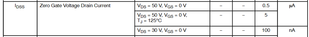

von Peter D. (peda)
> wie 5V anliegen.
Nein, der V1 sperrt doch bei UGS=0V. Wo soll da eine höhere Spannung
herkommen?
Selbst wenn der V1 1µA Leckstrom hätte, fließen die problemlos über die
Schutzdiode im µC ab.
Und 1µA * 10k = 10mV, d.h. V2 sperrt auch sicher.
Peter D. schrieb:
>> wie 5V anliegen.
> herkommen?
meine Überlegungen sind wie folgt.
Wenn der µC im Reset ist bzw. die Phase bis die Pins konfiguriert sind,
in der Zeit ist der Pin Eingang. Damit ist er hochohmig. Man hat einen
Spannungsteiler aus 10k, dem Sperrwiderstand V1 und dem µC Eingang.
Links dargestellt.
Weil der 10k in der Betrachtung im Verhältnis keine Rolle spielt, kann
man ihn für die Betrachtung weglassen. Damit bin ich beim rechten
Spannungsteiler. Jetzt habe ich 2 sehr hochohmige Widerstände
unbekannter Größe in Reihe und weiß nicht welche Spannung sich am µC
Abgriff einstellt.
Das sind meine Gedankengänge zum Thema.
von Michael (Gast)
> Abgriff einstellt.
Nein.
Der V1 ist ein N-Kanal Mosfet. Der lässt Strom nur dann durch, wenn sein
Gate positiver als der Source-Anschluss ist. Oder umgekehrt: Source muss
negativer als das Gate sein.
Das Gate hängt an +5V, und der Mikrocontroller-Pin am Source. Sobald
Source über ca. 4.5V ansteigt, ist die Differenz zwischen Gate (+5V) und
Source (+4.5V), nur noch 0.5V, was in etwa die Treshold-Spannung vom
BSS138 ist. D.h. der sperrt dann und die Spannung kann nicht weiter
steigen.
Ein anderer Aspekt dieser Schaltung ist, dass zwar Bauteile gespart
werden, aber die Gate-Spannung von V2 im geschalteten Zustand -15V
beträgt. Da könnte man argumentieren, dass das unnötig viel ist und
schon recht nah an den +-20V Maximum, vor allem auch, weil V2 nur bis
-10V_GS spezifiziert ist.
Ein Widerstand mehr und den BSS138 durch einen 1/10 so teuren
Feld-Wald-Wiesen NPN-Transistor zu ersetzen, würde diese Problem lösen
und die Gatespannung von V2 auch noch unabhängig von den 15V machen.
@ Michael:
Es geht um die Betrachtung des einen beschriebenen Zustandes.
Woher weißt du welches Potential an V1 Source ist?
Ich weiß nur ganz sicher das im Zustand um den es geht, der µC Pin
Eingang ist und damit hochohmig. Falls das Potential am µC Pin
geringfügig niedrig genug ist damit V1 etwas leitet, naja dann sind die
Verhältnisse so, dass der µC Eingang im Verhältnis zu allen anderen
hochohmig genug ist um fast volle 15V anliegen zu haben.

von Peter D. (peda)
Wenn der µC-Pin tristate ist, dann kann die Spannung maximal bis
VCC-V_gs Schwellspannung ansteigen, also in jedem Fall kleiner VCC.
Es können bei V_gs = 0V lt. Datenblatt max 100nA Leckstrom fließen.
Bitte mal das Gehirn einschalten, welche Zerstörungen riesige 100nA (=
0,0000001A) anrichten werden.
Ich komme mir hier vor, wie im Kindergarten.

von Peter D. (peda)
Ich gebe zu, es hat mich etwas genervt, wo dort hohe Spannungen
herkommen sollen.
Die Gateschaltung bzw. die Basisschaltung beim BJT werden selten
verwendet und sind daher nicht sehr bekannt.
Gate bzw. Basis bilden quasi eine Barriere über die die Source- bzw.
Emitterspannung nicht steigen kann, weil der FET/BJT schon vorher
sperrt.
Damit eine Spannung abfallen kann, muß aber auch ein Strom fließen
können.
Die Gateschaltung wird z.B. auch zur Spannungsanpassung (3,3V zu 5V)
beim I2C-Bus verwendet. Die 5V können da auch nicht auf die 3,3V Seite
überspringen.
