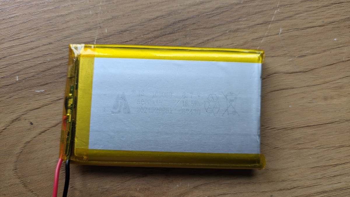

von Darius (blue_79)
Karl B. schrieb:
> Darius schrieb:
>> Lipos
> Gib einmal die genaue Bezeichnung Deiner LiPos an.
Auf dem Akku steht die Beschriftung:
JS 105080 3.7 V
5000 mAh 18.5Wh
2024D20B51 62430
Währe das mit den auch möglich? Oder sollte ich das lieber lassen bzw.
auf andere Arten von Batterien umsteigen?
von Michael B. (laberkopp)
Darius schrieb:
> Das BMS direkt am LiPo besteht aus zwei 8205A und einem DW01
Ok, DW01 hält -24V aus an CS, die MOSFETS 20V.
