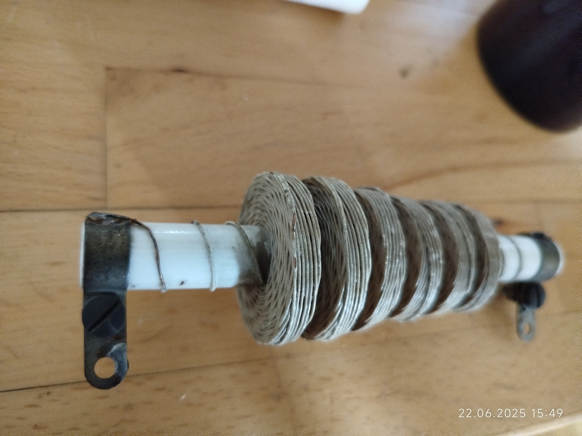

von Kilo S. (kilo_s)
Laut Papierhülle handelt es sich um eine HF Drossel mit 3,5mH.
Oder doch um einen alten Zeilentrafo?(Autotrafo ohne Feritkern wie es
mal bei Phillips gab?)
Eure Meinungen sind gefragt!

Könnte mit den 3.5mH hinkommen. Die seideumsponnene HF-Litze hat aber
schon ein paar Jährchen hinter sich.
von Lotta  . (mercedes)
Das ist ne Stufendrossel aus der Röhrenära.
Die wurde im Senderbau verwendeet, um Vorstufen
untereinander zu koppeln, die über nen größeren
Frequenzbereich abstimmbar waren.
Durch ihre Bau-Art werden Resonanzen unterdrückt
und breitbandigkeit hergestellt
mfg

Ja, außen gibt's ein paar blanke stellen.

Das sind Kreuzwickelspulen, oder noch genannt, Honigwabenspulen:
https://de.wikipedia.org/wiki/Honigwabenspule

Ja, die Technik zum wickeln wurde verwendet. Hier ist aber das exakte
Gegenteil dessen der Fall was bei Wikipedia steht.
Das ist tatsächlich ein seidenumsponnener draht, keine HF Litze.

Wird eine Speisedrossel für eine Sendeendstufe mit Röhren sein. Durch
die Abstände und den Keramikstab wird sie schon einige kV an HF
verkraften können. Das heiße Ende ist die kleinere Spule.
Wenn Du kein Funkamateur mit Antiktechnik werden willst, also
unbrauchbar.

An sowas wie eine Anoden-Speisedrossel für eine Senderöhre hatte ich
auch gedacht, die mussten ja einige kV Anodenspannung aushalten.
Ist übrigens keine HF-Litze, sondern sieht wie eine Seiden-ummantelte
Einzelader aus.

dies ist eine schön gewickelte Induktivität, wie schon gesehen, mit
Seidenisolation.
Die "Kreizwicklung und die aufteilung auf verschiedene "Kammern" dient
vor allem der verminderung der Kapazität, nicht der Spannungsfestigkeit.
Einzusetzen in nocrmalen Schwingkreisen, MW bis KW.
