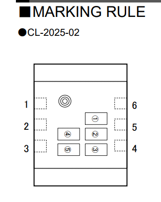

Moin Leute,
Ich hab hier gerade ein interessantes IC auf einer Platine gefunden,
und obwohl ich eigentlich auch nicht schlecht darin bin ICs zu
identifizieren, diesmal hab ich versagt.
Auf dem Teil steht 8P02  OP drauf. Logo ist ein doppelt umkringeltes C.
Das Teil wirkt im ersten Augenblick vom Material her wie eine
Induktivitaet, aber wenn man genau hinschaut sieht man das es auf jede
Seite noch drei Anschluesse hat.
Kuckt man sich das Teil von der Seite an so wirkt es als wenn man auf
einem normalen IC noch eine Induktivitaet drauf gebastelt hat.
Die Schaltung drumrum laesst mich einen Schaltregler vermuten. Auf
jedenfall ein interessantes Bauteil. Kennt das einer?
Ich lass die Bilder extra mal in hoher Qualitaet damit man es gut sieht.
Vanye

von Ron-Hardy G. (ron-hardy)
denke mal: Torex DC/DC mit integriertem Inductor

von Vanye R. (vanye_rijan)
Korrekt, damit hab ich es gefunden. Ein XCL233. Eigentlich ein cooles
Teil. Kostet 2.89Euro Einzelstueck und 1.88 Euro bei 10Stück.
Man braucht sich schonmal keine Gedanken um die richtige Auswahl der
Spule machen. :)
Vanye
Scheiß ChatGPT
> Ein XCL233.
Nee, doch nicht. Hatte gerade 8 mit B verwechselt.
Das ist auf jedenfall ein DCDC im CL-2025-02 Gehaeuse. Aber ich hab da
keinen gefunden der mit "8" anfaengt. Naja, aber so grob ist ja klar was
es ist.
Vanye

von Daniel P. (kenny123)
Torex
XCL222B (Discontinued) > Datenblatt findet man über google suche
Oszillatorfrequenz 1.2MHz
Ausgangsspannung 1.2V
Gibts bei digikey noch zu kaufen.
