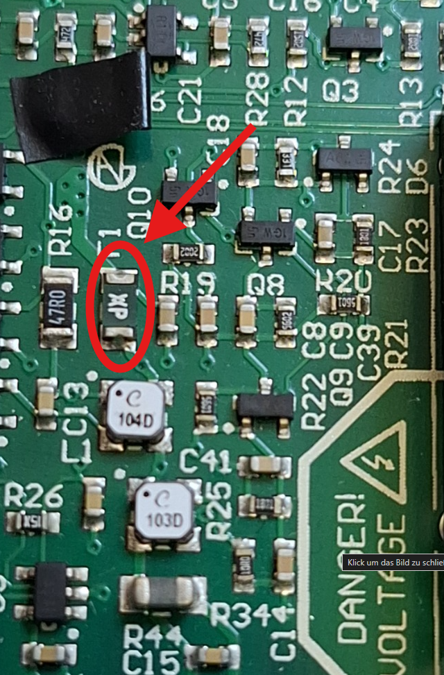

Hallo, ich versuche gerade einen Defekt auf einer Platine für eine
Heizungsfernsteuerung zu finden. Was sind die kleinen weißen C103D und
C104D für Bauelemente? Am Ausgang für das Bedienteil (RUB) müssten 24V
sein, sind aber nur 1.1V , F1 wird heiß, alles andere bleibt alles kalt.
Vor F1 messe ich 24V, dahinter nur noch 1.1V. Danke für jeden Tip. Viele
Grüße
von Jobst M. (jobstens-de)
Spulen von Coilcraft
Jobst
von Manfred H. (europc)
Das sind SMD-Spulen der Firma Coilcraft.
Power Inductor shielded 10µH und 100µH
Ich sehe gerade, dass die 4 Anschlüsse haben ...
Damit trifft das Datenblatt nicht zu.
Jobst
Möglicherweise sind nur zwei Lötpads benutzt bzw. angeschlossen.
von Rainer W. (rawi)
Da bei L1 vier Leiterbahnen an die vier Pads führen, ist das zumindest
bei dieser Spule ausgesprochen unwahrscheinlich. Nachmessen kostet aber
nichts ;-)
von Rene K. (xdraconix)
Meine Augen täuschen mich, aber ich finde F1 nicht. Bei einem Bauteil
mit F als PCB Marking würde ich aber mal gaaanz stark auf "Fuse" tippen
und wenn diese so geringen Durchgang hat: defekt.
Hm. Vielleicht ist das Marking nur vom Spulenkörper
und die Wicklung kundenspezifisch.
Aaaa... da ist F1! Blind, sag ich ja! :-D
Sieht aus, als ob das mit diesem R-Bus zusammenhängt, allerdings findet
man darüber kaum Dokumentationen und wenn es Busübertrager wären, warum
dann zwei verschiedene? Einer zum Senden, einer zum Empfangen? Kein
Plan, ich hab das nicht gebaut.
von Thorsten S. (thosch)
Das ist keine Leistungsinduktivität, sondern eine Gleichtaktdrossel
(stromkompensierte Drosselspule)
Coilcraft LPD5010 common mode choke:
https://www.coilcraft.com/en-us/products/emi/data-line-common-mode-choke/general-speed/lpd5010/

Das hatte ich zuerst auch vermutet, aber mich irritiert, dass die
Zuleitungen krass unterschiedlich breit sind. Das würde ich bei einer
Gleichtaktdrossel nicht erwarten.
