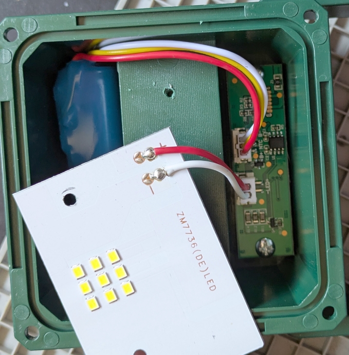

Eben gibt es bei Lidl im Angebot den PARKSIDE® Akku–LED-Strahler »PAS 2200 D4«.
Der Strahler hat (neben dem Ein-Ausschalter) einen "Switch-Taster", der vor der ersten Inbetriebnahme gedrückt werden muss. Die Anleitung sagt ferner: "Der Switch-Taster dient zum Schutz vor Tiefenentladung des Akku und muss daher vor Einlagerung oder wieder Inbetriebnahme gedrückt werden."
Aus meiner Sicht eine beknackte Konstruktion. Warum dieser "Switch-Taster" und warum kommen andere Akku-Leuchten ohne aus?

Grundsätzlich stimmt das, aber nehmen wir nur mal die Fuel Gauge. Die wird immer bestromt. Außer man sagt ihr, trenne einfach die Spannungsversorgung zu den Zellen. Ich denke das passiert mit dem Taster. Wer weiß ob evtl. noch andere IC sonst im Sleep vorsich hin Schlafen und trotzdem ein paar µA/mA ziehen.
Eigentlich ist der Aufbau so:
Zelle -> Fuel Gauge -> Charge Control -> Schaltung
Sagst du nun der Fuel Gauge, trenne alles, dann bekommt keiner mehr Spannung.
Der Schalter trennt eher die Spannung zur Schaltung aber schaltet den Akku ansich nicht aus.
OP #7897565
Du meinst mit Fuel Gauge eine SOC-Anzeige? Hat die Leuchte eigentlich nicht.
Ich habe sie nun mal aufgeschraubt und Elektronik entdeckt ... die den Akku wohl mit der Zeit leerlutsch ... sofern nicht der "Switch-Taster" da Trennung schafft. Vermutlich macht die Elektronik Balancing zur Lebensverlängerung des Akkus, was auch die 3 Drähte zum Akku erklären würde. Nun macht das alles Sinn. Danke allen für ihre Antworten und Gedanken.
