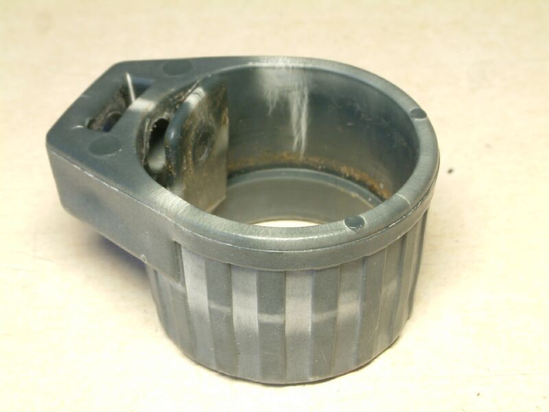

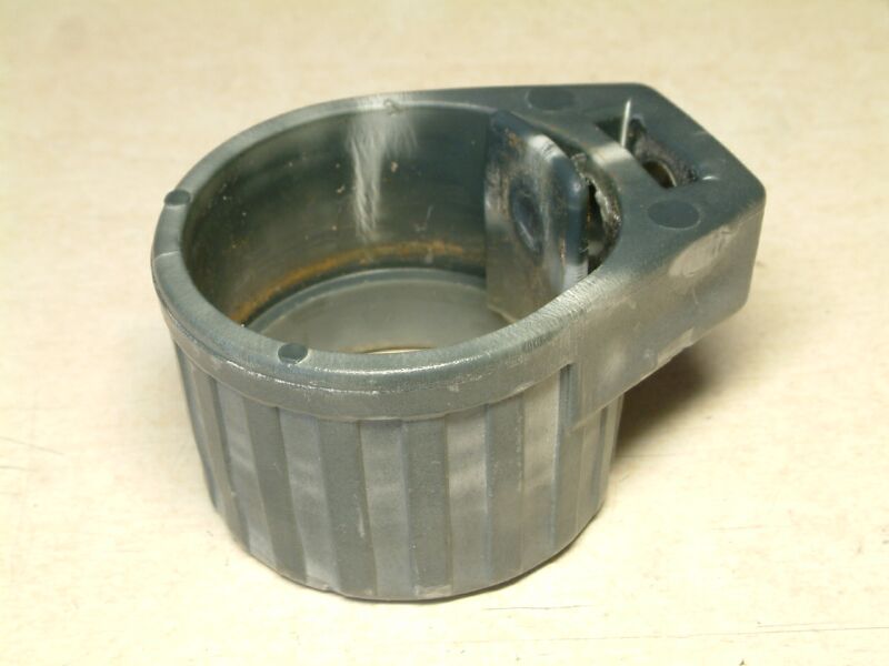

das Teil in Bild 1 bis 3 wurde durch zu festes Anziehen der Spannschraube überdehnt und ist an manchen Stellen bereits eingerissen. Zudem ist der Kunststoff spröde geworden. Ersatz muss her.
Im örtlichen Baumarkt kennt der Verkäufer zwar den Sockel, aber keine Ersatzteile. Er rät zu einem neuen Betonsockel, dann wäre das Kunststoffteil wieder in Ordnung. Der alte Betonsockel (20kg) könne in die Restmülltonne.
Meine Suche nach "Ersatzteil Schirmständer" blieb bisher erfolglos. Hat jemand einen passenden Suchbegriff?

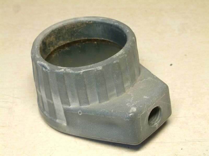

Das Plaste-Teil nennt sich übrigens "Stockschutzklemme". Darauf muss man auch erst mal kommen.

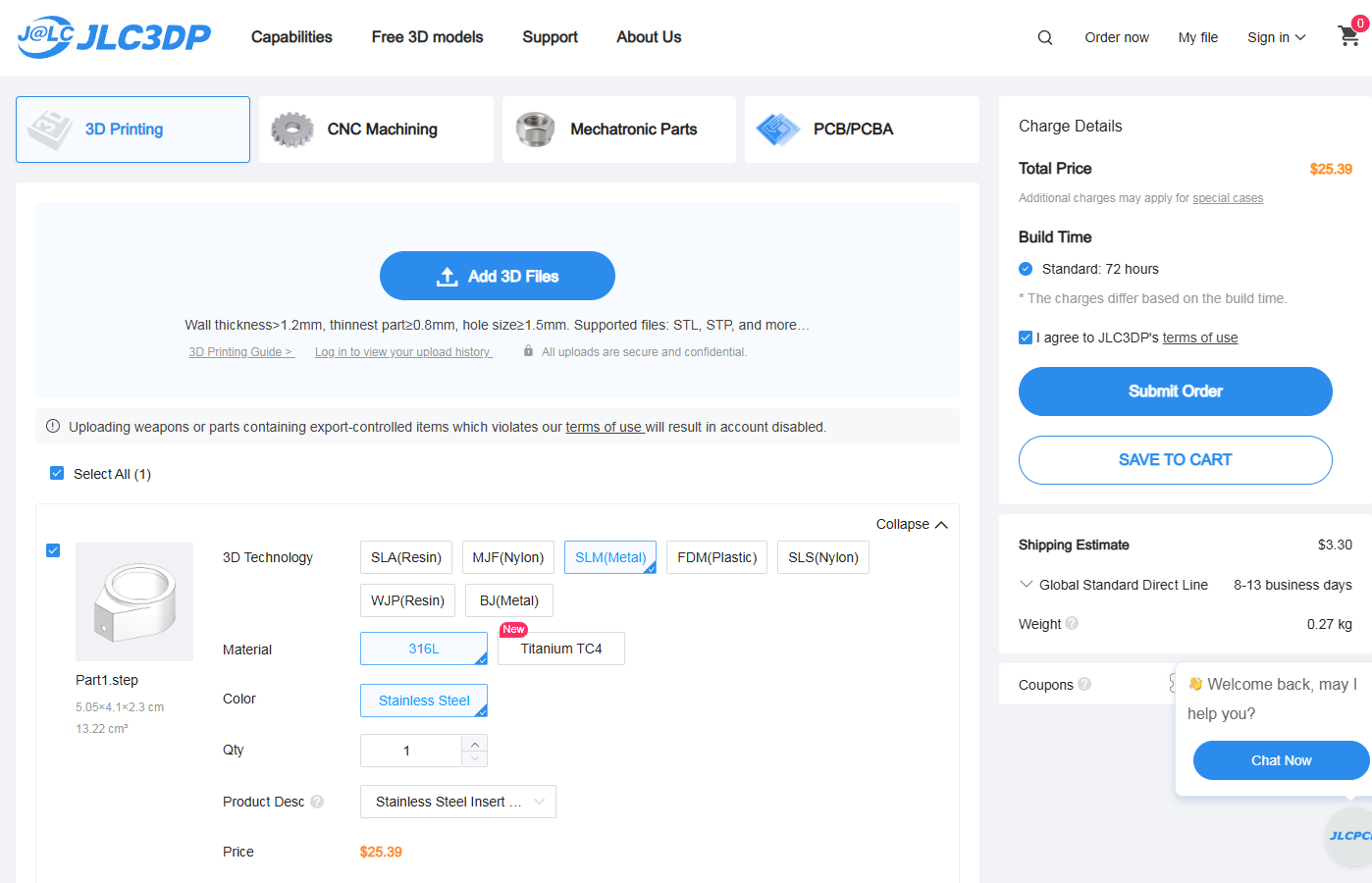

Udo S. schrieb:
3D-Druck
bei JLC aus Edelstahl 25$ +3$ Versand (Steuern kommen noch dazu)
Das Gewinde musst du aber selbst schneiden.
Tipp: Bohrloch deutlich kleiner lassen und aufbohren und erst dann Gewinde schneiden. Die direkte Laseroberfläche mag der Schneider bei mir nicht.
Interessant, das wäre eine gute Gelegenheit gewesen, mal den 3D-Metalldruck zu testen. Wobei ich das Teil dann lieber aus Alu CNC gefräst hätte, das ruiniert mir nicht meinen M6 Gewindebohrer.

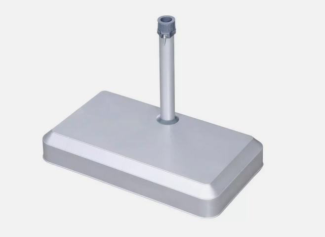

Das Problem ist folgendes: Man will solch einen Schirmständer auch mal umsetzen. Keiner bückt sich dazu und greift den 20kg schweren Betonsockel an dem kurzen Sockelrohr. Sondern man greift aufrecht stehend das untere Schirmrohr, welches man dann aus dem Sockelrohr zieht. Also würgt man die Knebelschraube fester an, bis das hält. Und vermanscht dabei früher oder später dieses Plaste-Teil. Wäre das Plaste-Teil nun aus Metall, würde man wahrscheinlich das untere Schirmrohr verquetschen. Wäre das besser?
Matthias S. schrieb:
Ein Loch im Standrohr, durch das die Flügelschraube geht, reicht auch.
Das ist auch meine jetzige Lösung. Zusätzlich innen noch einen eigens dafür gedrehte Reduzierflansch aus POM. Denn warum zwischen Sockelrohr und Schirmrohr mehrere mm Spiel sein müssen, wissen die Götter. Ganz unten dann noch eine passende Reduzierhülse - passt jetzt perfekt. Da wackelt und labbert nichts mehr und man kann den Betonsockel nun problemlos am unteren Schirmrohr greifen und umsetzen. Trennen sollte man die Verbindung nun besser nicht mehr.
Ein Übel bleibt allerdings: Da das Sockelrohr nicht exakt senkrecht aus dem Betonsockel abgeht, steht der Schirm deutlich sichtbar schief. Schon im Baumarkt ist mir aufgefallen, dass die ausgestellten Schirme alle schief stehen. Der Verkäufer meinte dazu nur, dass die Betonsockel gerne gekauft werden und die Kunden alle damit zufrieden sind.

Du glaubst falsch: In Bild 1 und 3 (Ansicht von unten) ist im Bereich der Knebelbohrung ein Schlitz sichtbar, in den wird eine M6-Vierkantmutter eingelegt.

Das Sockelrohr mündet in ein übergroßes Plastik-Gewinde, welches in einer übergroßen Plastikmutter sitzt. Diese Plastikmutter ist mit dem Plastiksockel verbunden. Der Plastiksockel ist dann von unten mit Beton ausgegossen.

Dann braucht es noch Reduzierhülsen zwischen Schirmstange und Antennenmast und eine Klemmung muss man auch noch erfinden. Da nimmt der gemeine Verbraucher eben einen von den Beton-Sockeln, die neben den Schirmen stehen. Dass der Schirm dann schief steht, fällt erst zu Hause auf dem Balkon auf.

Das Ersatzteil ist eingetroffen, die Verbindung Sockelrohr/Schirmstange ist nun ohne klemmen/quetschen hergestellt. Die Knebelschraube sitzt ganz eingedreht und wirkt wie ein Stift. Der Stift fixiert Sockelrohr, Adapterflansch und Schirmstange. Ohne sich bücken zu müssen kann man nun aufrecht die Schirmstange greifen und den Schirm samt Betonsockel umsetzen. Nachteil: Trennen der Verbindung sollte man lassen.
Leider ist das Sockelrohr nicht aus nahtlos gezogenem Rohr gefertigt, so dass der Adapterflansch oben und die Reduzierhülse unten an die innen deutlich überstehende Naht angepasst werden müssen, wenn man es passgenau haben möchte.
