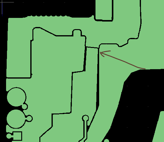

von Michael H. (overthere)

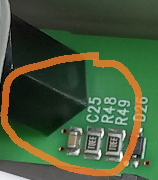

ich habe seit Ewigkeiten JLCPCB genutzt für die Platinenbestückung. In
den letzten 2 Monaten habe ich aber extrem schlechte Qualität bekommen.
Diesmal vergessen Sie ein Montageloch, Charge Kaputt, kein Ersatz.
Schaden 200-300 Euro.
Letztes mal, trennen sie ein Netzwerk auf (durchtrennen Ground Layer)
und Charge kaputt. Kosten 500 Euro. Kein Ersatz.
Nun bin ich auf der Suche, nach Alternativen, die auch komponenten für
mich bevorraten wie JLCPCB. Habt ihr da was, was ihr empfehlen könnt?

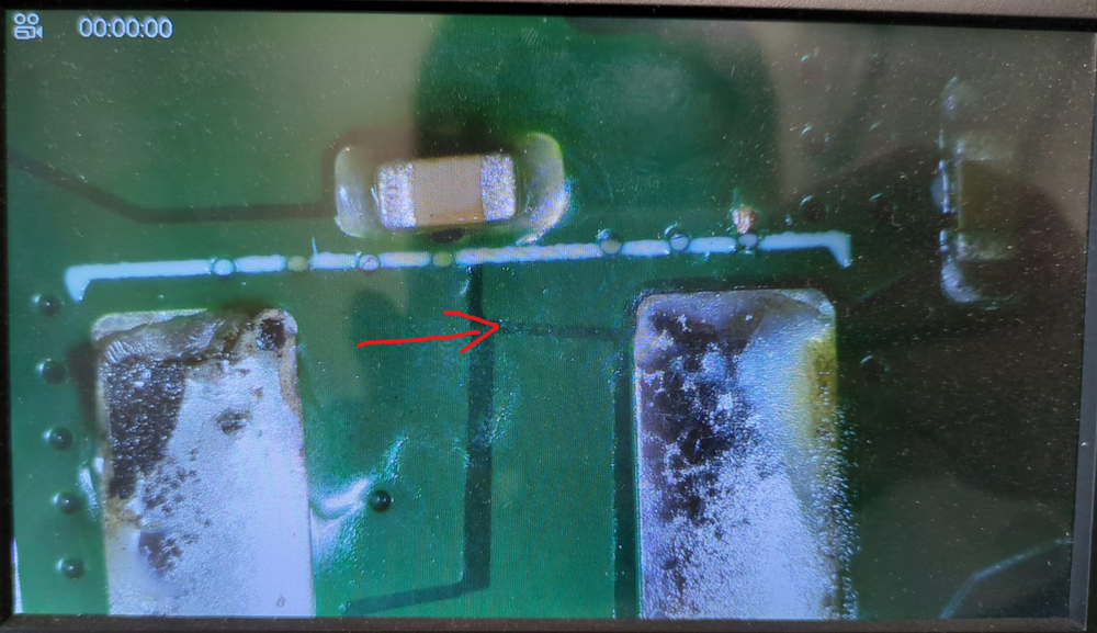

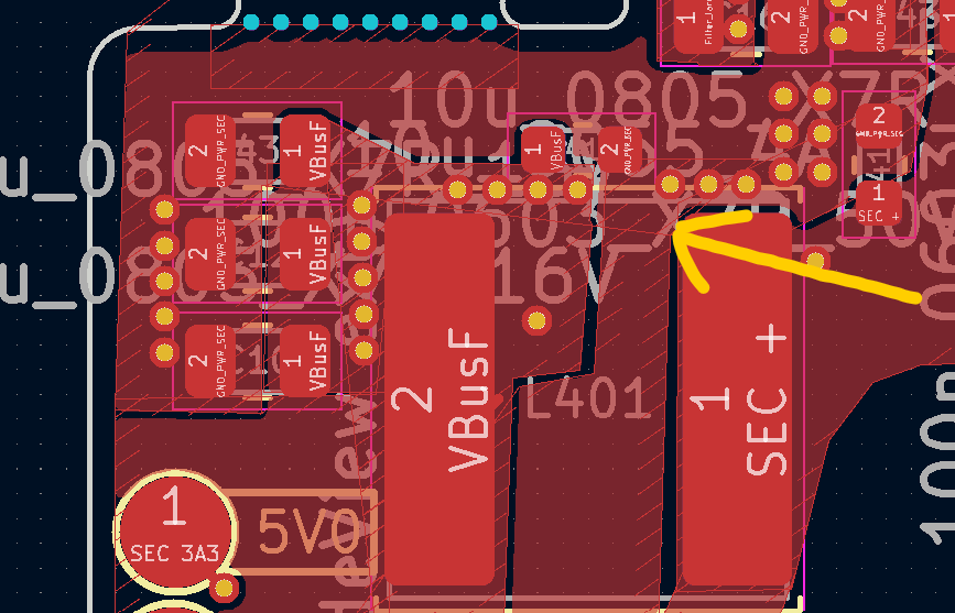

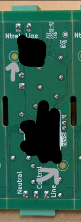

Naja, mittlerweile bin ich bei einer Platine bei der 8. Revision, 2x
davon hat JLCPCB was verkackt. Und nein, die Dateien wurden per Skript
generiert, hier mache ich (genau aus dem Grund) nichts von Hand.
Hier ein Bild des fehlenden Lochs. Und des Layouts was sie ungefragt
modifiziert haben (und JLCPCB hat's auch zugegeben)
Anyway, was gibts für Alternativen?

Aus welchem Grund erzeugst du solche krummen und schiefen Strukturen?

von Cyblord -. (cyblord)
8 Revisionen klingt auch so nach großen Problemen.
An irgendeiner Stelle machst du etwas von Hand, nämlich das Layout.
Zugegeben aber nicht begründet?
Woher stammt das Bild "jlcpcb_introduced_error.png"?
das grüne ist das jlcpcb aus meinen roten quelldateien gemacht hat. eine
Frechheit. So wie  Cyblord's Kommentare.
> Frechheit.
D.h. die haben einfach random eine linie in deine gerber daten
eingefügt?
> Ich erwarte, dass wenn man etwas vergeigt man auch dazu steht.
Schreib das JLCPCB.
Was ist denn deren Begründung für die Modifikation deiner Daten?
Die haben die Daten falsch importiert, haben die auch zugegeben. und
verfälscht. Dann einfach eine Zone aufgetrennt. Nun fehlt ein Loch in
der Platine, ich kann so nicht mehr arbeiten.
Ich war schon beim Management, aber die sind Stur wie ein Esel. "Wir
machen nur, unsere Fehler zahlt ihr, da wir so großzügig sind gibts bei
einen 50$ Coupon".
Naja, nun ist es bei der 3. Platine und mir brennt die Hutschnur durch.
Ich glaube nicht, dass das adäquat wäre das vollständig zu posten. Daher
nur ein kurzer Ausschnitt:
Regarding your first question, our process for generating the production
draft is as follows:
1. Specialized software identifies all networks (whether connected or
disconnected).
2. Our engineering team adjusts the spacing based on the identified
networks to ensure the final product matches the design.
3. The software then rechecks the generated production draft for any
errors.
During this process, the engineering team does not seek further input
from the customer. We assume the network count in your design and adjust
the spacing accordingly. The final network count will match the one in
your design. Please be aware of this.
Sie sagen also selbst, dass sie die Daten verändern, und man damit leben
muss.
Ach und auf:
Can you confirm: "If a PCB is voided due to change in layout, e.g.
broken contact, short circuit the batch is fully refunded, inc.
shipping?"
Wurde ignoriert und nicht bestätigt, obwohl mehrmaliger Nachfragen.
> muss.
Nein sie sagen "The final network count will match the one in
your design." Damit können keine Netze hinzugefügt oder gelöscht werden.
Aber deine Ausgangsdaten waren schon Gerber oder?
Mit welchem CAE Tool arbeitest du?
Ich weiß nicht was deine Frage war, aber mich wundert dass hier etwas
auf network ebene also mit Netzen gemacht wird. Netzinfos werden doch
nur für den E-Test benötigt und keinesfalls für eine einfache PCB oder
auch PCBA.
Jede Lage wird einfach stur nach den Gerber Infos geätzt. Oder liege ich
hier falsch?

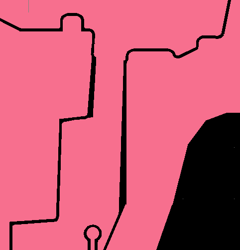

von Schwierig (ruelps)
Nur Mal aus Neugier: Wie bekommt man so einen Verlauf wie in
original_file PNG hin? Nach dem Warum? Frage ich absichtlich nicht.
Und wie ist der Maßstab/Dimension dort?

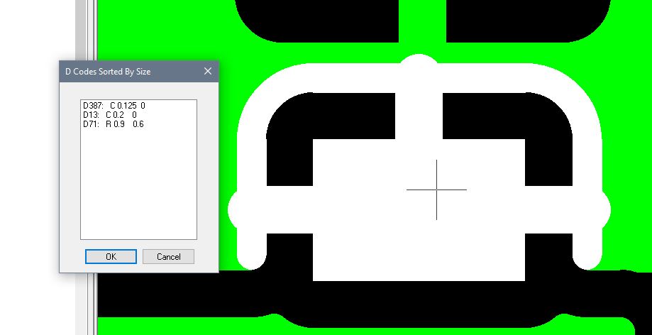

von F. P. (fail)
Bei mir hat mal das JLCPCB-Fabrication-Toolkit-Plugin für KiCad ein paar
Linien im User.1-Layer fälschlicherweise in Edge_Cuts.gbr exportiert,
was auch zur Trennung von Leiterbahnen führte. Das ist JLCPCB
aufgefallen und nach Rückfrage haben sie die Linien korrekt selbst
entfernt. Es empfiehlt sich also, die Gerber-Daten kurz anzuschauen.
von Ralf X. (ralf0815)
Insb. würden mich die gerberfiles der Serie 0 interessieren. *gg
von Thomas Z. (usbman)
Ralf X. schrieb:
> Das besonderst ärgerliche ist ja, dass solche gravierenden Schäden auf
> keinen Fall beheben kann und daher alles verschrotten muss.
um welche Stückzahlen geht es da? Du bist nicht in der Lage 2 Löcher zu
bohren? Ein Multilayer ist das ja wohl nicht. Der Fehler ist zwar
ärgerlich aber sicher kein Fall für die Tonne.

Das, was die Bilder und die auszugsweise Korrespondenz hergeben, deuten
auf ein massives Problem in Deiner Datenaufbereitung hin - warum auch
immer. Wenn Du wirklich Hilfe suchst, sollte man den Prozess genau
beleuchten. Geschimpfe auf JLCPCB und/oder ein neuer Lieferant wird die
Situation nicht ändern.

von Robert M. (r_mu)
Es sieht so aus als hätten sie den Abstand zwischen den gefüllten
Flächen automatisch vergrößert um die Design-Parameter vom Ätzen
einzuhalten. Dann kanns passieren dass zwei überlappende Polygone
nachher plötzlich nicht mehr überlappen.
Normalerweise stellt man die Designparameter vom Hersteller in seinem
CAD-Tool ein und sieht dann im DRC wos hakt. Da hätte sicher einiges
angeschlagen.

Wie sehen die Gerberfiles überhaupt im Detail aus? Um diese
ausgefransten Kanten zu erzeugen, sind wahrscheinlich sehr viele
verschiedene Blenden notwendig, eventuell Kreisbögen mit absurd großen
Radien o.ä. und mit etwas Pech hat man genau an der Stelle einen
Bereich, an dem im Gerber keine saubere Kupferfläche, sondern ein
minimaler Spalt entstanden ist.
Daher nochmal die Frage: Warum diese schiefen und ausgefransten Umrisse?
Welches Programm erzeugt so etwas überhaupt? Wie sehen die Gerberdaten
aus?
Warum eine Bohrung fehlen sollte, erschließt sich mir auch nicht. Was
sagt die Bohrdatei?

von H. H. (Gast)
Genau das.
> angeschlagen.
Der TE sieht aber nicht ein, dass er das verbockt hat.
Das liegt auf der Hand: Die Daten hat eine Parkinson-Oma freihand in
Paint gezeichnet. Danach wurde per (fehlerfreiem) Skript in Gerber
konvertiert. Und schon hat man genau solche Linien.

Dass Gerberdaten gerastert werden, habe ich ehrlich gesagt noch nie
gehört. Zumindest die mir bekannten Layouttools machen das nicht
freiwillig, Beispielbild im Anhang. Der selektierte Bereich besteht aus
3 Blenden: Pad, Thermal und Kontur des Polygons - von Rasterung keine
Spur.
von H. H. (Gast)
Karsten B. schrieb:
>> Photoplotter mit Blenden und Blitzlampe, für die man noch eine aperture
>> wheel-Datei importieren muss, gibt es schon lange nicht mehr.
>> Gerberdaten werden heute gerastert, genau wie beim Druck mit einem
>> Laserdrucker.
> Spur.
Der Belichter rastert aber, da saust schon lange keine Belichtungskopf
mit Blenden mehr durch die Gegend.
Die Gerber wurden eine Revision vorher perfekt gefertigt. Ich habe nach
den Ursachen gefragt, und es sind zwei GND Layers die im Layout
kombiniert wurden. Die sind hauchdünn in den Gerber von einander
getrennt und die jungs haben ultra-nah rangezommt, und da war ein
Abstand. Und den haben Sie vergrößert, wie es schon vermutet wurde.
Natürlich kann man argumentieren, dass das unschön ist sowas zu machen,
aber eine Revision vorher hat es auch funktioniert. Alles was ich
erwarte ist, dass es konsistent immer gleich funktioniert. Und vorallem,
dass meine Gebers nicht angefasst werden. Wenn du was anfasst und es
verkackst, musste da halt auch dafür gerade stehen.
Gleiches auch bei den Löchern.

von Bert (brt)
Dann ist das Polygon im GND-Layer fehlerhaft. Da darf kein Abstand sein,
und sei er noch so klein. Ein Abstand ist ein Abstand, und der macht
nunmal elektrisch keine Verbindung.
Es ist nicht unschön, es ist fehlerhaft. Wenn es vorher funktioniert hat
war das Zufall.
Ich verstehe Deinen Ärger und Frust (insbesondere bei Rev. 8), aber da
mußt Du Dich an die eigene Nase fassen. Wenn der GND-Layer sauber
gezeichnet ist (Raster benutzen, orthogonal, Polygon geschlossen) dann
kommen solche Probleme nicht.
Grüße, Brt
Das absolute Verschulden von Michael H. an der Trennung sollte geklärt
sein, jetztbrauchen wir noch Infos zu den (fehlenden) Montagelöchern.
Vielleicht lässt sich Michael ja auch da noch nach und nach etwas aus
der Nase ziehen..
von H. H. (Gast)
In der falschen Datei.
von Hmmm (hmmm)
Auf dem Foto sehen die fehlenden Löcher verdächtig nach Fiducials aus,
hat er vielleicht einfach auf dem Soldermask-Layer "gebohrt"?

von Alexander (alecxs)
Michael H. schrieb:
> Die sind hauchdünn in den Gerber von einander getrennt und die jungs
> haben ultra-nah rangezommt, und da war ein Abstand. Und den haben Sie
Natürlich kann man argumentieren, dass das ein guter Service war. Wer
sonst hätte die Trennung gefunden.
Die Gerber wurde von KiCad Version 9 generiert, und läuft da ohne
Probleme durch den DRC durch. Hier zeichnet niemand was Freihand!
Robert M. schrieb:
> Nicht umsonst gibts Design Rules, und die muss man einhalten. Dass eine
> hauchdünne Unterbrechung zwischen zwei Polygonen zu undefiniertem
> Verhalten führen kann wundert mich nicht.
die Design Rules von JLC sind in den Rules Drinnen. Und da läuft es gut
durch. Da haben wir strikte Standards.
Wartet mal ab, bis jemand von euch 2 GND-Zonen übereinander legt, und
ihr auch feststellt, dass JLC die getrennt hat, obwohl sie in KiCad
verbunden sind. So sieht das in KiCAD aus.
Der gelbe Pfeil zeigt, wo später das Problem war. Ich bin mir sicher,
das hat der ein-oder-andere schon gemacht.
von H. H. (Gast)
Michael H. schrieb:
> Ich bin mir sicher,
Aber nicht hinterher über den PCB-Fertiger gescholten, sondern den
eigenen Murks erkannt.

Hopfen und Malz verloren.
von Karsten B. (kastenhq2010)
>> gehört. (...)
> Hier ist die Bedienungsanleitung zu einem modernen Photoplotter:
https://www.bungard.de/images/downloads/anleitungen/filmstar-plus_anleitung_deutsch.pdf
Ja doch, der Punkt war immer noch der, dass in den Gerberdaten nicht
gerastert wird. Um das Abbild auf der Leiterplatte ging es an keiner
Stelle.
Michael H. schrieb:
> es hat sage uns schriebe 5 Revisionen lang vorher funktioniert, und nun
> plötzlich nicht mehr. Ey sorry, ich muss konsistente Prozesse als
> Fertiger haben.
Du hast aber nicht nachbestellt, sondern eine neue Version fertigen
lassen. Da werden die Daten selbstverständlich neu eingelesen und für
die Fertigung aufbereitet. Dein hauchdünner Spalt zwischen den
Kupferflächen ist nicht fertigbar, das heißt er muss angefasst werden.
Zugegeben, ich würde mir auch wünschen, dass mich der Fertiger bei so
einer undefinierten Stelle im Vorfeld informiert. Aber wenn ich bei
einem der aufgrund von Automatisierung günstigsten Anbieter bestelle,
dann kann ich das nicht zwangsläufig erwarten.
Aber wieso zur Hölle sind die Flächen alle krumm und schief? Verwendest
du kein Raster? Nur so kann dieser Fehler überhaupt zu Stande kommen. Im
Kicad werden die sich berühren, da es keinen DRC gibt, aber die
Gerberausgabe löst mit weniger Nachkommastellen auf, sodass der Spalt
entsteht.

von Andreas B. (bitverdreher)
Ich bin mir sicher, daß man das in der Gerber Daten gesehen hat.
Masseflächen füllt man in KiCad übrigens anders.
Zwischenstand von gerade jetzt nachdem ich gestern das Problem meldete:
Hinsichtlich der Löcher haben sie sich endlich mal nicht versucht raus
zu reden.
>Hello there,
>Thank you for reaching out and sharing your feedback with us. We apologize >for
any inconvenience you may have experienced.
>Upon checking with our engineer, they missed the non-plated holes when >preparing
the production file.
>But now they have already revised the production file in our system.
>May i know if we can apply a 24USD coupon for you so you can click the >"Reorder"
button to place it again? Is that ok for you?
>We apologize for the inconvenience this may cause.
>Thank you for your understanding and support.
>Best regards,
>JLCPCB After-sales Team
Einziges Problem: Die PCBA ist auch durch und nicht verwendbar.
Kostenpunkt ~140 USD. Coupon 24 USD. Und genau das ist das Problem.
Mich kotzt JLCPCB sowas von an. Wer misst baut, muss dazu stehen. Und
das tut JLCPCB einfach nicht.
Ich bin mir nicht sicher, ob das nicht ein Bug in Kicad ist.
Wenn der DRC wirklich ohne warning oder Error durch geht, sollte der
Gerber Processor die beiden Flächen mergen oder anderweitig
sicherstellen, dass das wirklich eine einzelne fläche wird.
Zumindest kann ich mich wage daran erinnern, dass irgendwo in der Gerber
docu vor solchen ungünstigen Konstrukten gewarnt wird...
Man hätte bei sowas auch imho nachfragen müssen...wird bei mir
regelmäßig bei jeder kleinsten Kleinigkeit gemacht.
Zugegebenermaßen geht bei mir aber das meiste durch deren Standard und
nicht dem billigeren Economy Prozess...vllt liegt dort der Unterschied
im Service.
Das fehlende Loch ist natürlich Mist... Ich mache die entweder als
Platine Umriss (wenn vom mechanischen Design vorgegeben und als DXF
importiert), oder aber als footprint und npth... Hatte bei keiner der
Methoden jemals ein Problem bei sicher über 100 Designs in den letztn
2-3 Jahren.

von Marek N. (db1bmn)
On-Topic:
Üblicherweise puzzelt man sich eine GND-Plane nicht aus einzelnen
Flicken zusammen, sondern definiert einen Regelbereich (Rule-Area).
Bei einfacheren Designs genügt ein Rechteck, das etwas größer ist, als
der Platinenumriss. KiCad flutet dann diesen Bereich mit dem
zugewiesenen Signal (z.B. GND). Neu fluten ist jederzeit mit der Taste
'B' möglich.
Zerschneidet man so eine Fläche mit einer Leiterbahn, poppt unten ein
"unrouted" in der Statusleiste auf und die beiden Inseln werden mit
einem Airwire verbunden.
Bei Bedarf werden unangebundene Inseln komplett offen gelassen, da sieht
man dann sofort, dass da ein "Loch" ist.
Es ist auch problemlos möglich, auf einer Kupferebene mehrere Planes für
unterschiedliche Signale anzulegen (z.B. GND und Vcc). Diese Planes
dürfen sich sich sogar überlappen und können mit einer Priorität belegt
werden, welche Plane die andere nach dem XOR-Prinzip verdrängen darf.
Der Fluter kümmert sich automatisch um Abstände, Radien und thermische
Pads.
Bei komplizierteren Formen kann man diesen Regelbereich auch gerne als
geschlossenes (!) Polygon skizieren und fluten lassen.
Wenn man aus irgendwelchen Gründen meint, sich solche Planes aus
einzelnen Stückchen zusammenpuzzeln zu müssen, so kann und sollte man
anschließend diese Polygone zu einem gemeinsamen Polygon zusammenfassen,
wofür KiCad ebenfalls auch eine Funktion bereitstellt.
Wenn die Löcher auf "Edge Cuts" gezeichnet wurden, müssen sie
durchgehend sein und die Planes werden sogar einen Mindestabstand (typ.
0,25 mm) zum Rand haben, so dass man die inneren Lagen gar nicht mit der
Schraube kurzschließen kann.
Ich tippe hier auf NPTH mit Durchmesser 0.
KiCad bietet sogar fertige Mounting Holes nach ISO als Bibliothek an in
den üblichen Größen sowohl metallisiert als auch "blank".
Diese kann man dann als Vorlage nehmen für eigene Bibliotheks-Symbole,
wo als KeepOut auch noch das Eckenmaß der Schraube und sogar den
Durchmesser des Steckschlüssels berücksichtigen kann, damit nicht sowas
passiert, wie im Anhang.
Also, verbuche es einfach als Lehrgeld. JLCPCB ist nicht Schuld. KiCad
ist nicht Schuld. Es ist ein Layer-8-Error.
Das mergen tut er leider nicht, da werde ich mal ein KiCad feature
request aufmachen. Das könnte zumindest für viele diesen Fehler
ausschließen.
Anleitung bitte! Das suche ich um zumindest den Fehler zukünftig
auszuschließen.
Überraschung. Genau so eines hat JLCPCB vergessen. =)
Das kannst Du bei 1x machen, bei 3x. Aber wenn Du einfach in der
Serienproduktion bist und 1k 5k Lose fertigst eben nicht mehr. Dafür
braucht man eben einen verlässlichen Partner den ich nun suche.
> auszuschließen.
Bitteschön: https://www.youtube.com/watch?v=8NV5cuPbVm0
Der Regelbereich darf sogar über den Platinenrand hinausragen. Die Plane
wird korrekt bis an den Rand mit dem voreingestellten Abstand geflutet.
Interessant! - Ich muss eh demnächst ein paar Platinen bestellen, da
quetsche ich mal ein paar originale Mounting Holes irgend wo zwischen,
um zu gucken, was passiert.
Linien / Flächen die parallel sind und aufeinander liegen (0 Abstand
haben) sollte man eigentlich so gut wie immer vermeiden wenns irgendwie
geht, da können unschöne Randfälle an den Algorithmen auftreten und in
Kombination mit der endlichen Genauigkeit von Fliesskommazahlen auch
gestandene 3d Kernel an denen zig Jahre Heerscharen an PhDs gearbeitet
haben aus dem Tritt bringen.
Wenn man schon so Zonen zu Fuss machen muss/will dann sollten die
entweder aus einem Polygon bestehen und/oder gehörig überlappen.
Früher hat kicad auch gemeckert wenn ein Polygon sich selbst geschnitten
hat (sieht man nicht ob das da der Fall ist), offenbar hat man das
inzwischen aber als "Feature" ermöglicht.
Bei diesem Layout wirds mit jedem Fertiger potentiell Probleme geben.
Ja, geht mittlerweile. Plane wird korrekt geflutet.
Bei sich selbst überschneidender Boardkontur gibt es DRC-Fehler und die
3D-Ansicht kann nicht gerendert werden.
Schau dir mal das Bild von mir aus Kicad an, da überlappt sichs kräftig.
Die Zonen küssen sich, dazwischen ist ein Micron platz, und das hat sich
JLCPCB halt erlaubt zu erweitern.
John P. schrieb:

von Hans W. (Firma: Wilhelm.Consulting) (hans-)
Michael H. schrieb:
Naja, darum meinte ich ja, dass da auch ein Kicad "Bug" mitspielt.
Offensicht ist zumindest bei den flächen das Gerber nicht konsistent,
oder?
Die löcher sind natürlich ein anderes Thema...
Aber vllt hängt das auch mit dem manuellen Eingriff, bedingt durch die
"unglücklichen" Gerber Daten, zusammen.... Hatte wirklich noch nie
fehlerhafte "Konturen" oä. ...
73
Michael H. schrieb:
Mit kräftig überlappen mein ich eher einen Millimeter als ein µm Spalt.
In dem Bild erkennt man gar nichts.
Überlappen sich kräftig, berühren sich oder haben Abstand zueinander? Du
scheinst selber Schwierigkeiten damit zu haben, exakt zu beschreiben,
was du in deinen Fertigungsdaten abgeliefert hast. Das soll der
CAM-Ingenieur korrekt interpretieren? Der arme Kerl.
Und für dieses Problem lässt du auch noch einen Außendienstler von
JLCPCB antanzen? Mal ehrlich, das ist doch an Lächerlichkeit kaum zu
überbieten. Es tut mir leid, aber dieses Layout mit den schiefen
Kupferflächen ist aus ingenieurstechnischer Sicht leider Schrott und zu
dieser Einschätzung kann man bereits mit einfachen Grundwissen über
Leiterplattenfertigung kommen. Dann auch noch gewerblich? Das wirft kein
gutes Licht auf die Firma, deren Produkte und den Layouter, ziemlich
blamabel in meinen Augen.
Marc X. schrieb:
> Eigentlich ein Unding, wenn ich Gerber liefere und diese innerhalb der
> Spezifikationen des Leiterplattenherstellers liegen, erwarte ich, dass
> das Endresultat der Leiterplattenfertigung auch meinem Gerber gleicht
Tja, im vorliegenden Fall war im Gerber wohl ein Spalt von 1µm und
solche feinen Strukturen liegen außerhalb der Spezifikation.
Michael H. schrieb:
> Ich versuche, dass wir (zumindest für unsere Firma)
> saubere Regeln hinbekommen.
Und dazu gehört, Polygone nicht wie mit Paint zu malen, sondern
Füllflächen mit den dazugehörigen Werkzeugen zu erstellen.
Es mag ja sein, daß KiCAD/Geber einen Spalt erzeugt wo beim Malen keiner
war, aber wenn man KiCAD richtig bedient, stellt sich so eine Frage erst
gar nicht.
Diese Zeichenwerkzeuge habe ich bei KiCAD noch nie benötigt.
Also ich würde empfehlen, mal ein paar Stunden/Tage in KiCad selbst zu
investieren. Das macht sich bezahlt, wie man hier sehr gut sehen kannn.
omg - das hört sich für mich nach wildem Rumprobieren an.
Was stand in der Bohrdatei?
So langsam sollte das doch nun allen klar sein: Ohne die angelieferten
Dateien ist das ein hin und her aus Meinungen und Behauptungen. Da sie
trotz mehrfacher Aufforderung nicht kamen, ist das Thema durch.
Bei meinen Bestellungen konnte ich mir immer die finalen Daten
anschauen, die auch wirklich zum Fertigen genutzt werden. Im
Zweifelsfall korrigiere ich da noch was. Beliebt sind ja z.B. Drehungen.
Und da wären definitiv beide Probleme zu sehen gewesen.
von Tristan M. (antimodes)
>auszuschließen.
"Merge polygons":
Merge polygons combines two or more selected polygons into one new
polygon that is the union of the original shapes.
Ich denke das solltest du vor einer neuen Bestellung ausprobieren.

von Hans (ths23)
Also Bohrungen haben bei mir noch nie gefehlt. Bei so einer kleinen
Leiterplatte halte ich es bei dem Prozess der dort abläuft auch eher für
unwahrscheinlich, daß da genau ein Bohrungstyp vergessen wird. Auch
nehmen die ungefragt keine Änderungen am Layout vor. Wenn da irgend
etwas nicht passt, dann fragen die nach.
Der Fehler dürfte in Deinen Gerberdaten liegen - zeig die für die Platte
mit dem angeblich vergessenen Loch doch einfach mal her oder schau es
Dir selbst mit einem ordentlichen Viewer an, wenn Du denen nicht
vertraust. Ich benutze ZofzPCB
(https://de.zofzpcb.com/Gerber-Viewer-Download) dafür. Damit habe ich
bisher schon einige Fehler bei meinen Entwürfen gefunden, allerdings
waren die nicht durch Magie in die Daten gekommen, die Ursache für die
Fehler saß immer vorm Bildschirm.
Such Dir halt einen anderen Hersteller, Aisler wurde ja schon genannt -
wird halt einen Tacken teurer.
von Hans (ths23)
Was sollen die da großartig begründen?
Die schreiben ja auch
> disconnected).
> errors.
, daß sie alle Netze identifizieren und an Hand dieser die Daten
anpassen.
Du hast einfach beim Fluten Deiner Netze gepennt - sieht man sehr schön
an diesem Bild
https://www.mikrocontroller.net/attachment/672542/original_file.png . An
der Stelle ist auch im Orginal schon ein Absatz zwischen den 2 Flächen
zu sehen. Vermutlich hast Du das aus mehreren Flächen zusammengesetzt,
die sich überlappen, und jeder Fläche einen eigenen Namen gegeben - von
mir aus auch versehentlich. Damit sind das 2 Netze und die müssen einen
Mindestabstand haben. Wenn man das in einem Rutsch macht, entstehen
solche Absätze wie in Deinem Bild gar nicht.

von Hans (ths23)
Nein es gibt Design-Rules die der Fertiger aus gutem Grund vorgibt und
wenn Du Dich nicht daran hälst, dann korrigieren sie das.
> getrennt
Also sind es 2 Netze und die "Jungs" haben halt Deinen Fehler erkannt
und korrigiert. Wie schon einen Post vorher geschrieben, das Problem
sitzt vor dem Bildschirm.
