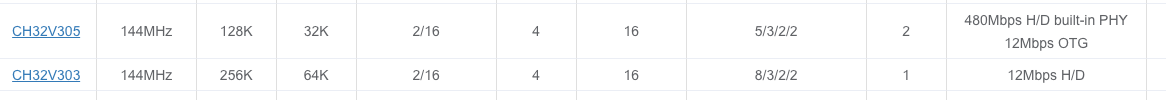

von Harald K. (kirnbichler)
Der '303 ist besser ausgestattet als der '305, bis auf den 480-MBit-PHY.
https://www.wch-ic.com/products/CH32V307.html
('305 ist eine abgespeckte Variante des '307)
https://www.wch-ic.com/products/CH32V303.html
Der RISC-V-Kern ist der gleiche; Du müsstest nur herausfinden, ob das
Projekt den 480-MBit-PHY nutzt.
