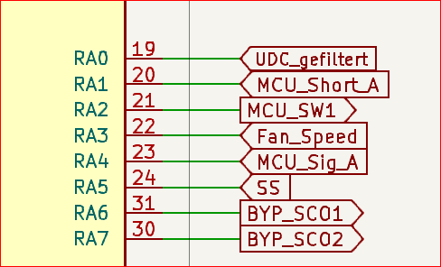

Ich steuere ein MOSFET jede 10 ms  im Timer Interrupt an.
Es kommt zeitweise zur falschen Ansteuerung im mode=2 (Zeile mit
//Fehler).
Gemessen mit Oszilloskop.
Habe dann den code geändert  (2 Zeilen ohne Fehler)
Nach der Änderung keine Fehler mehr.
Aber ich verstehe den Grund nicht.
Oder kann es sein, dass in dieser Zeile
mode = slave_in[3] & 0x07;
der Interrupt zuschlägt und dann die Variable mode einen falschen Wert
bekommt.

Nun das eine ist ein Read-Modify-Write auf BYP_SCO1_LAT (nicht atomar),
Das andere sind 2 Zuweisungen ohne vorheriges Lesen (atomar).
RMW-Zugriffe auf IO-Bits können Seiteneffekte auf andere Bits im selben
Byteregister haben.

Könnte sein. Beide liegen im selben Port:

Ich vermute, daß die Sequenz komplett atomar sein muss, damit sich deine
Logik nicht verklemmt. Denn mode wird auch in deiner ISR verwendet. Eher
so.
    cli();  // Interrupts sperren, muss an PIC angepasst werden
    mode = slave_in[3] & 0x07;          // Neuen Wert vom Master
    // BYP_SCO1_LAT  = (mode>1);    // Fehler
    if (mode>1) BYP_SCO1_LAT =1;    // kein Fehler
    else        BYP_SCO1_LAT =0;
    sei();  // Interrupts freigeben, muss an PIC angepasst werden
Siehe Interrupt.
Da hast du dein Problem.

Normal wird jede zweite Halbwelle eingeschaltet.
Im Fehler fehlt manchmal  eine Halbwelle   oder es werden zwei
Halbwellen ohne Pause  nacheinander ausgegeben.
