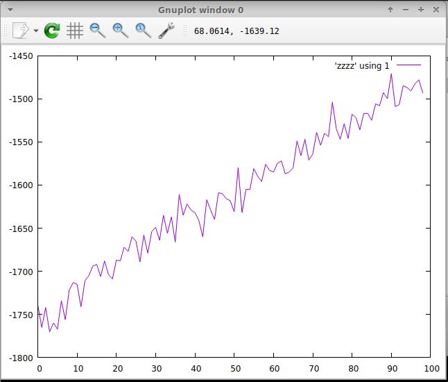

Ich habe mir so eine Wägezelle 1kg mit einem HX711 gekauft
https://de.aliexpress.com/item/1005001537354199.html und beobachte, dass
die Werte ziemlich driften. Woran kann das liegen?

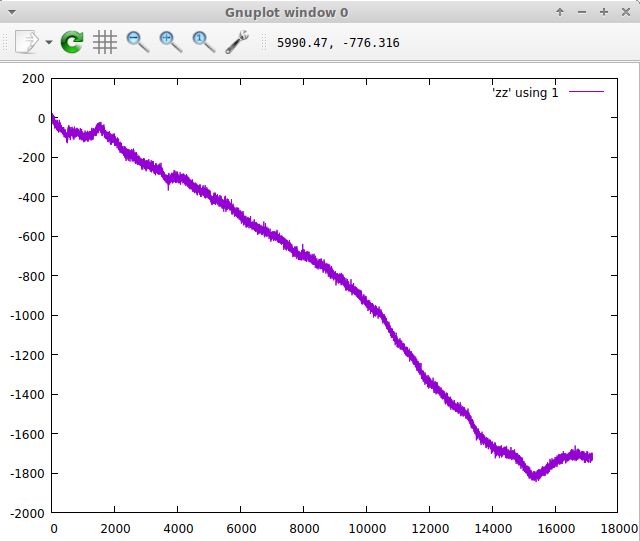

bild2.jpg: Die X-Achse sind Sekunden und die Y-Achse sind die RAW-Werte
vom HX711 minus eines Offsets, den ich am Anfang gemessen habe.
# ESP32-S2     2025-06-24
#  https://github.com/robert-hh/hx711
from machine import Pin
from hx711_gpio import *
pin_OUT = Pin(40, Pin.IN, pull=Pin.PULL_DOWN)
pin_SCK = Pin(39, Pin.OUT)
hx711 = HX711(pin_SCK, pin_OUT, gain=128)
hx711.tare(times=80)
offset = hx711.read_average(times=80)
while True:
    raw = int(hx711.read_average(times=80) - offset)
    print(f'{raw:16d}')

Ich finde die Drift völlig in Ordnung: 1800 counts bezogen auf 2^24 sind
ca. 107ppm. Bei der typischen Anwendung (Küchenwaage) dauert eine Wägung
selten länger als 60s und vor jeder Wägung wird der Nullpunkt
kalibriert. Die Drift ist annähernd linear, so dass sich auf 60s eine
Abweichung von 0.4 ppm, also 0.4mg bei 1kg Messbereich ergibt. Das ist
für eine Küchenwaage mehr als ausreichend und vermutlich sind andere
Fehler (Steigungsfehler, Linearität) deutlich größer.
Der HX711 hat keine automatische Offsetkompensation ist für
Dauermessungen auch nicht gedacht.

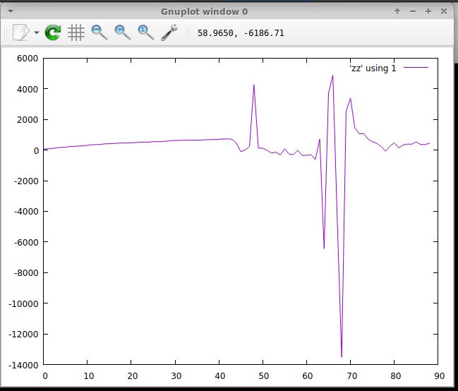

Ich habe Neuigkeiten zum HX711.
Gestern Abend und heute habe ich mir den Effekt von Temperaturänderungen
angesehen.
Erwärmt man die Vollbrücke im Alu-Block von 21 auf 35 °C mit dem Föhn,
tut sich nur wenig, die Änderung der RAW-Werte um 300 RAW-Punkte
entspricht weit weniger als 1 g (bei einer 1-kg-Wägezelle), das Rauschen
macht nur wenig aus (ca 30-40 RAW-Punkte). Bild 4.
Die Erwärmung der HX711-Platine auf 35 °C macht dagegen schon was aus:
das Rauschen steigt stark an, siehe Bild (etwa 40 bis etwa 70 Sekunden).
Es sind zwar nur RAW-Werte von ca 200-900 ppm (vom Endwert 2^24), aber
doch deutlich sichtbar. Bild 2.

von Rainer W. (rawi)
Stephan S. schrieb:
> Wenn er den HX711 erwärmt, ging das Rauschen hoch.
Eine reine Temperaturänderung um 14K kann das Rauschen wohl kaum so
stark verändern. Die Signalspitzen in Bild2 rühren eher von temporärer
inhomogener Temperaturverteilung her.
