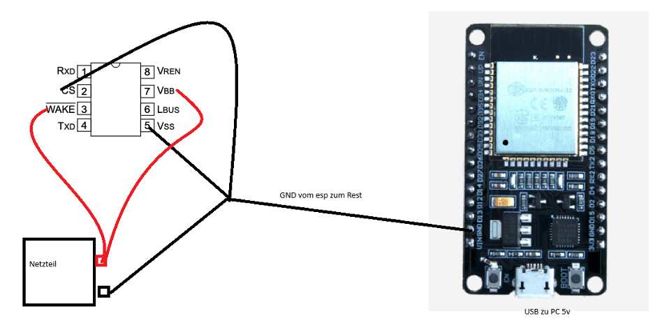

ich habe mir in den Kopf gesetzt, den I Bus an meinem BMW E46 mittels
ESP32 und MCP2003 auszulesen.
Allerdings bin ich jetzt an einem Punkt an dem ich nicht weiter komme.
Folgende „Tisch“ Verkabelung habe ich umgesetzt:
Siehe Bild1
Das ganze erst mal bis dahin, weil ich testen wollte, ob beim TXD des
MCP 5V rauskommen, wenn der Chip „wach“ ist. Das tat es auch.
Im nächsten Schritt wollte ich den ESP an den mcp anschließen. Jetzt
kommt aber mein Problem, sobald ich das GND des esp mit anschließe geht
der Wert an txd auf 3,3 V runter.
Ich habe das ganze mit zwei MCP's und zwei ESP's getestet um einen
defekt auszuschließen.
Das kann doch nicht richtig sein oder!? Spuckt mir da die USB Verbindung
zum PC in die Suppe?

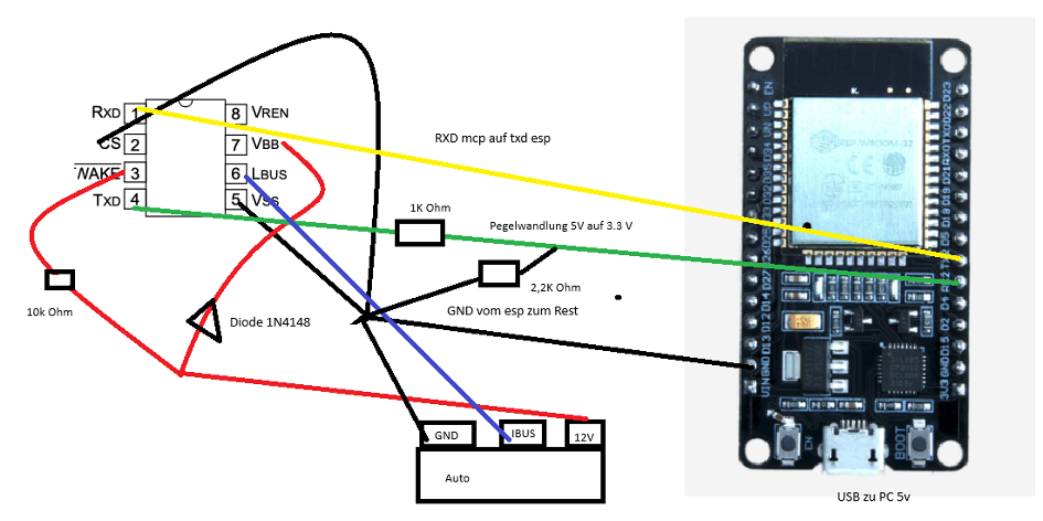

Final sollte meine Verkabelung eigentlich so aussehen:
 Siehe Bild2

Du hast 3,3v vom GPIO daraus werden nicht 5v. Solange GND in der Luft
hängt sind es dann eben 3,3v auf einem falschen Potential.
Probiers mal mit sowas.
https://www.ebay.de/itm/174957689407
oder
https://www.ebay.de/itm/185053747095
P.S. Wake braucht ein LOW als fallende Flanke laut Datenblatt.
P.P.S. sorry habe RXD gelesen. Den TXD kannst direkt an den ESP32
anschließen, lass einfach den 2k2 Widerstand weg. Problem ist der RXD
der kommt u.U. nicht hoch genug.

Hm ich verstehe deine Antwort leider nicht ganz, wo kommen vom gpio denn
3,3v?
Die Grunds sind ja alle miteinander verbunden.
Am TXD kommen doch ,wenn er korrekt funktioniert 5v raus, und diese muss
ich doch auf 3,3v für den esp wandeln oder nicht?
Wozu willst du daraus 5V machen?
Aus TXD kommt gar nichts raus (s. Table 1-1 Pinout Description im
Datenblatt MCP2003/4)
von Alexander (alecxs)
Tim schrieb:
> wo kommen vom gpio denn 3,3v?
Einzige Erklärung, die 3v3 kommen aus GPIO16 der hier falsch
angeschlossen und im Code als Output festgelegt ist.
Aus dem MCP2003 kommen keine 5V. Es gibt nur den RXD als active Low
Ausgang. Der TXD ist ein Eingang und sollte mit GPIO17 verbunden sein,
außer Du tauschst das im Code.
von Tim (ododlmach3)
Ah ok ich dachte da der esp ja die Nachricht bekommen soll die der mcp
schickt muss txd mcp an rxd esp...
Das ist richtig gedacht. Nur hat das dort jemand gelabelt für eine
Zielgruppe die nicht selbst denken kann.
von Rainer W. (rawi)
Denken nützt da wenig. Es gilt das Datenblatt. Du kannst nicht erwarten,
dass aus einem Input irgendetwas heraus kommt. Im Datenblatt gibt es
eine ausgesprochen übersichtliche Tabelle, in der die Pin-Funktionen
aufgeführt sind.
TXD nimmt die Daten entgegen, die auf dem LIN-Bus gesendet werden
sollen.
RTFM
