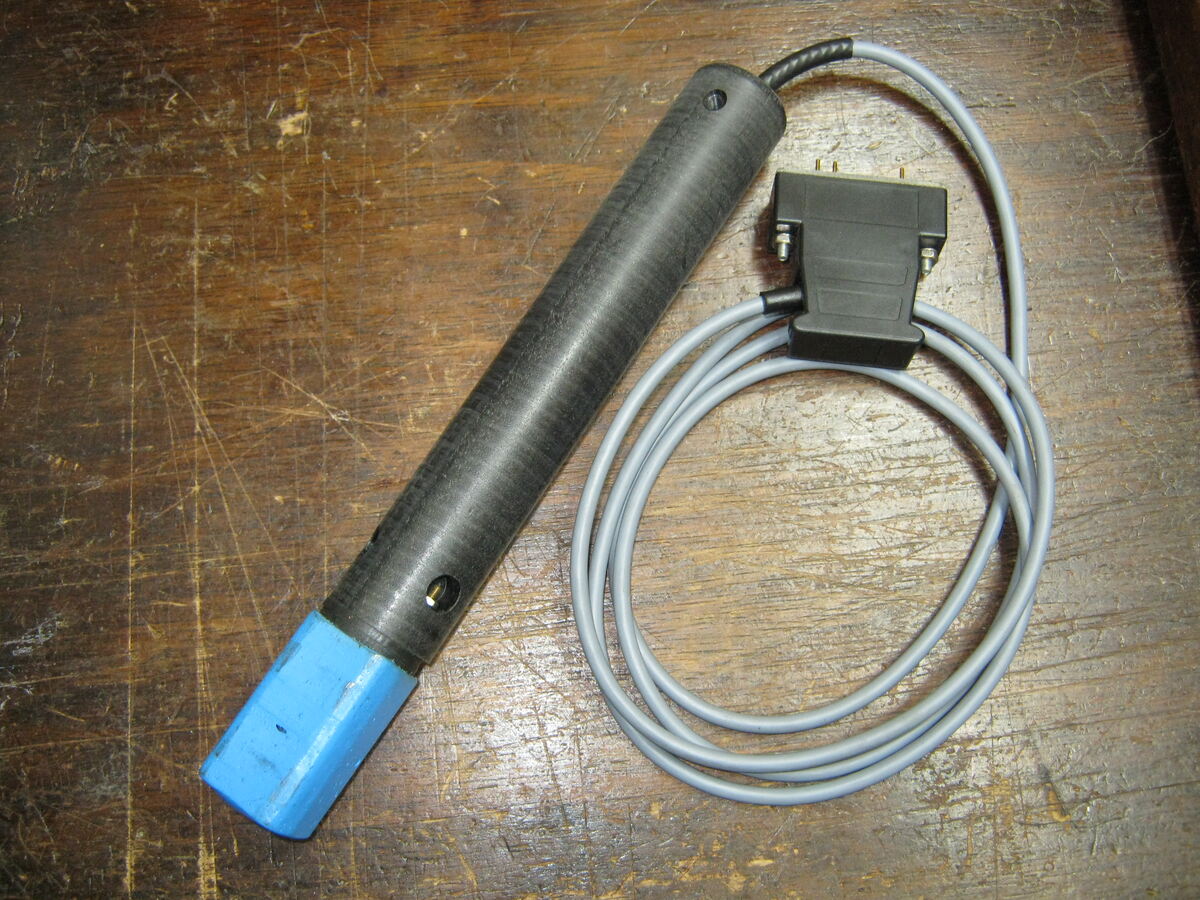

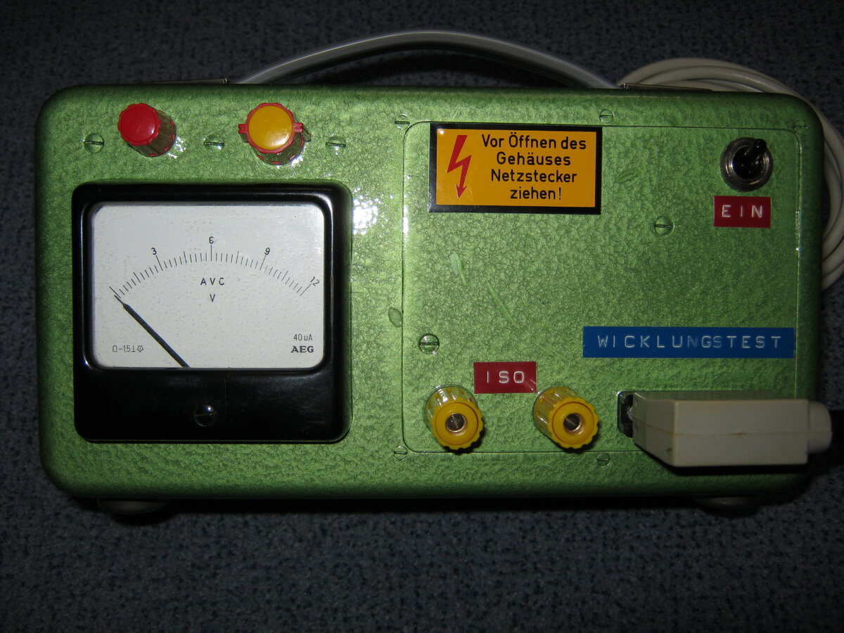

Ja, es gibt sehr wohl jemanden der einige Prüfgeräte nachgebaut hat.
Im Anhang zeige ich einmal zwei meiner Prüfgeräte aus den 1970-Jahren.
Mit dem "Growler" habe ich leider keine sehr guten Ergebnisse erhalten,
weil der Luftspalt des verwendeten Trafokerns zu breit ist.
Mit dem "Brummer" (-den gibt es z.B. von der erwähnten Firma) habe ich
bisher alle Fehler -sowohl in "Ankern" (besser "Läufer") als auch in
Statoren finden können. (-nur als Hobby und aus Interesse!)(Den Aufbau
und die Funktion zu erklären überschreiten hier vmtl. den Umfang der
Lesebereitschaft des Forums.)
Alle Messverfahren haben aber ihre Grenzen: Wenn der verwendete
Wickeldraht sehr dünn ist (-z.B. 0,1 mm) und es ist wirklich nur eine
Windung in sich kurzgeschlossen, dann ist die Anzeige sehr unsicher.
Wenn der Drahtdurchmesser z.B. 0,4 mm ist, wird auch nur eine
kurzgeschlossene Windung deutlich erkannt.

oh weeeeeh, die Bildunterschriften sind vertauscht - sorry !

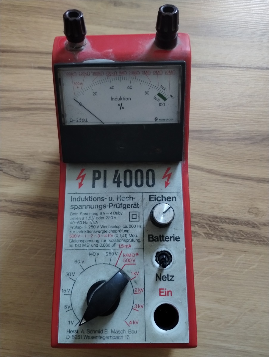

Was ich auch noch gefunden habe ist das hier:
https://www.synflex.com/connect-equip/synparts-spezialteile/detail/induktions-und-hochspannungspruefgeraet-pi-5000-279/
Verwenden diese Geräte auch eine hohe Prüfspannung für die
Induktivitätsmessung oder gilt das "Hochspannung" nur für die
Isolationswiderstandsprüfung?

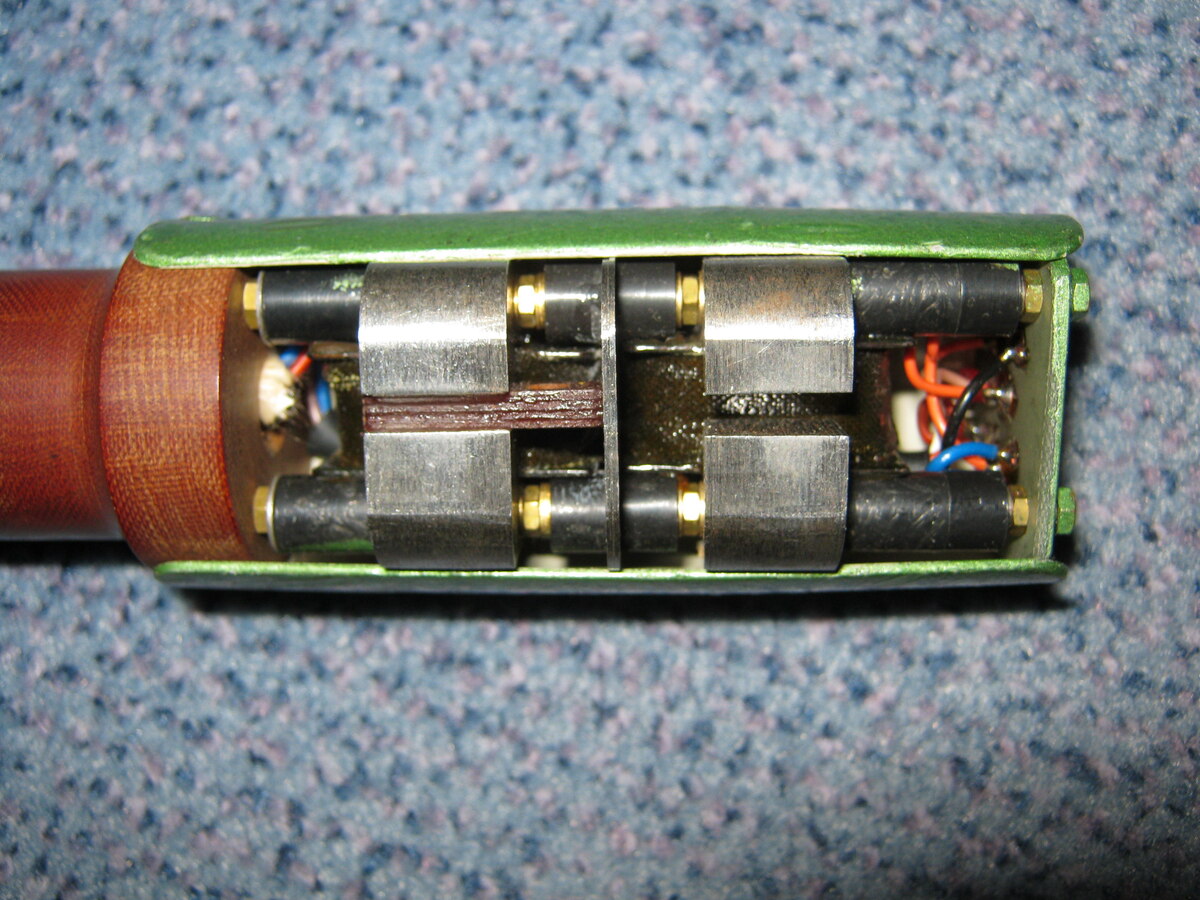

Die A20 bzw. A21 sind natürlich eine andere Hausnummer - das
funktioniert mit zwei getrennten, auf Abstand montierten, verrundeten
U-Kernen mit je einer Wicklung. Die Erregerwicklung betreibe ich mit ca.
400 Hz aus einem Sperrwandler. (Die historischen "Brummer" wurden mit
einem Zerhacker betrieben - "Wagnerscher Hammer" oder "die gute alte
Klingel" von Onkel Klaus.)(-daher wohl auch der Name "Brummer")
Die zweite Wicklung bildet dann einen "Stromwandler", der nur dann eine
Spannung erzeugt, wenn durch die (defekte) Anker-Teilwicklung ein von
der Erregerspule induzierter "Kurzschlußstrom" fließt (bei offenen
Kollektor-Lamellen). Als Anzeige wurde damals sowohl eine Leuchtdiode
als auch zusätzlich ein Drehspulinstrument mit Spitzenwert-Gleichrichter

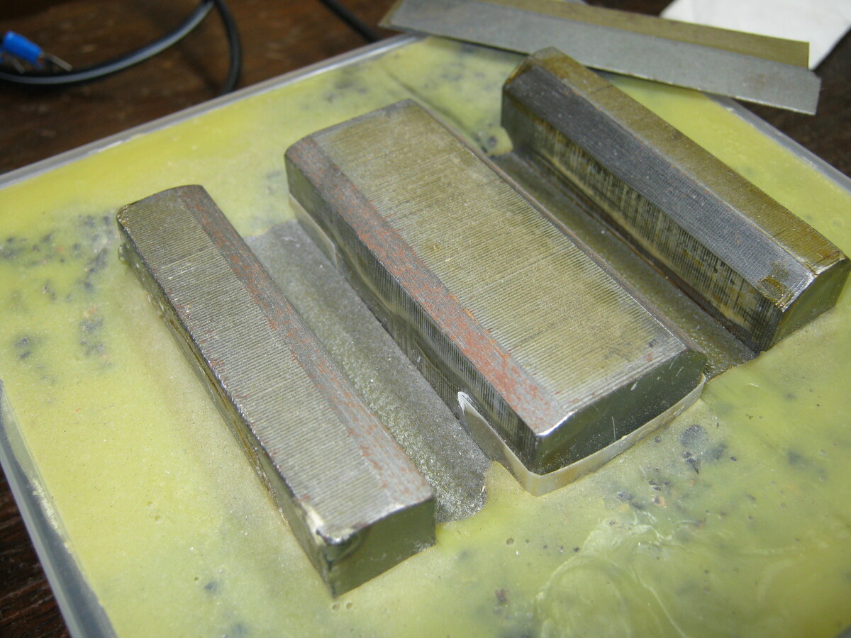

verwendet. Die Herstellung der kleinen U-Kerne ist dabei etwas
trickreich - ich habe die aus vollen Blechpaketen eines alten Trafos
gefräst.

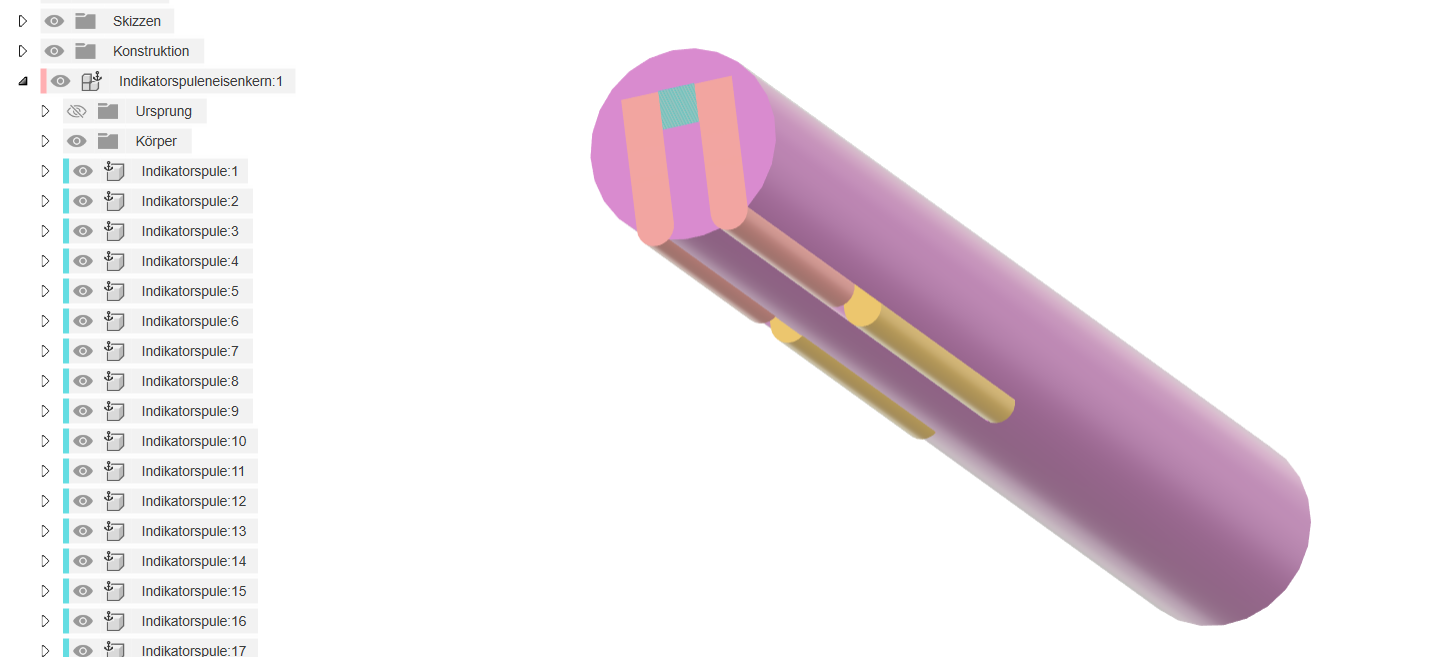

Stelle mir das gerade ungefähr so vor wie in der CAD-Konstruktion.
Rot: Der U-förmige Eisenkern der Indikatorspule (Türkis dessen Wicklung)
Gelb: Der U-förmige Eisenkern der Erregerspule (dessen Wicklung nicht
sicherbar, aber wie Indikatorspule)
Rot: Griff des "A20 bzw. A21"-Klon
Erregerspule wird dann mit deinen 400 Hz bestromt.
Indikatorspule, die ja versetzt zur Erregerspule positioniert ist wird
nicht von dessen Magnetfeld durchflutet, sondern nur vom Magnetfeld der
eventuell darunterliegenden über die ganze Länge (Erregerspule +
Indikatorspule) verlaufenden Kurzschlussspule des Windungsschluss in
einer Nut.
So in etwa korrekt?
5o Hz reichen vermutlich als Erregung nicht aus. Muss wohl 400Hz. Zuviel
darf es vermutlich wegen dem Eisenkern auch nicht sein.

Ja Timo, du hast es genauso gezeichnet wie es bei diesen Mess-Sonden
aufgebaut ist. Das Foto zeigt meine erste (-und beste) Version -
vorn/rechts ist die Fehler-LED eingebaut - dann kann man, wenn man z.B.
im Stator herumtastet, sofort eine grobe Anzeige sehen und muss nicht
ständig das Messgerät im Blickwinkel haben. Die Erregerspannung sollte
rechteckförmig/impulsartig sein (-ich habe es nie mit einem Sinus
getestet) und Frequenzen von 400 bis 800 Hz sind i.O. Dadurch kann die
Windungszahl der Erregerspule in einem gewissen Rahmen bleiben und die
übertragbare Leistung ist größer als mit 50 Hz. Im Gerätegehäuse hat
dann auch noch die Möglichkeit zur Iso-Prüfung mit 500 V Platz gefunden.
("Angstwiderstände" begrenzen den Strom auf ca. 5 mA)
Der Nachbau ist natürlich mit etwas handwerklichem Geschick möglich -
lohnt aber nur, wenn man genügend regelmäßige Anwendungen dafür hat -
sonst ist der nächstgelegene Maschinenwickler (-mit einem Pfund Kaffee
bewaffnet ;-) ) vermutlich die bessere Lösung.
Schöne Sache. Danke für die Fotos.

Ich hab ein PI 4000 hier, scheint der Vorgänger zu sein. Das war das
Lieblings-Messgerät von meinem Schwiegervater, der hat früher auch mal
Motoren gewickelt. Leider ist die Spannungserzeugung defekt und ich hab
noch zuviele andere Baustellen. Die Schaltung ist nur ein Oszillator +
Kaskade, alles diskret aufgebaut.
Gruß Peter
Aha, also prüft das Teil mit 1-250VAC @ 800Hz, ob die Induktivitäten in
etwa gleich sind.
Kann es sein, dass manche Windungsschlüsse noch nicht ganz (durch die
Lackisolierung) durch sind und erst bei höheren Spannungen auftreten?
So dass man bei niedrigen Testspannungen identische Induktivität misst,
bei höhere Testspannung es bei defekten Wicklungen dann zum Durchschlag
und damit Windungsschluss kommt und sich  hier dann die Induktivität
unterscheidet?
