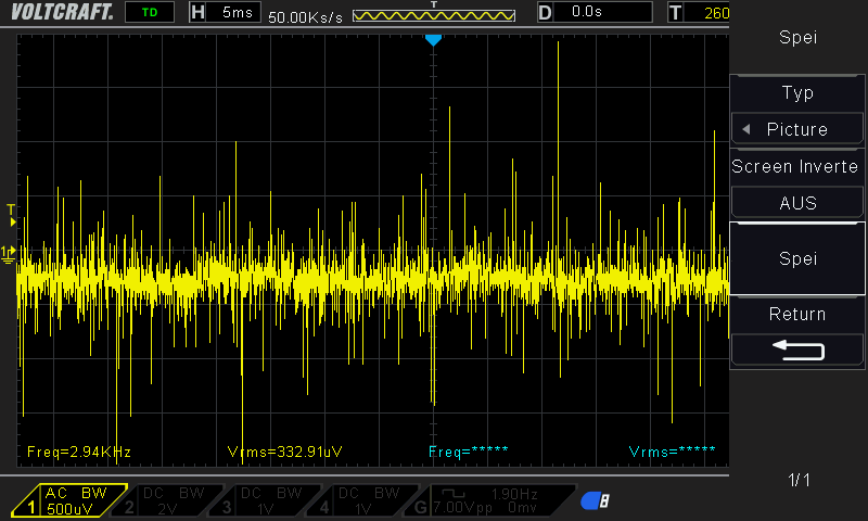

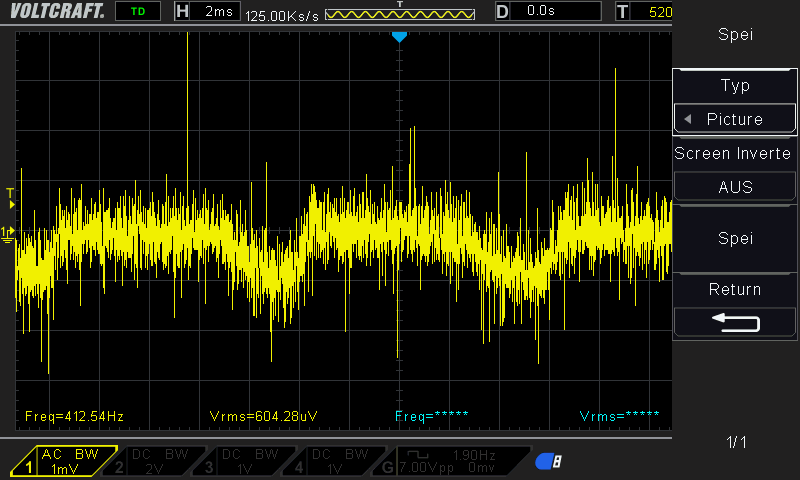

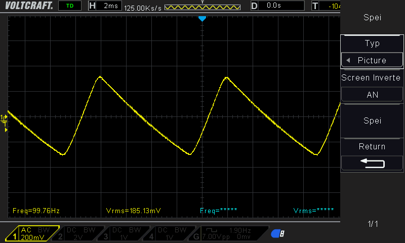

Möglicherweise ist es ja eine Masseschleife, ich habe mal Masse und auch Betriebsspannung auf den Wechselstromanteil durchgemessen, (siehe Bilder).
So richtig komme ich mit der Geschichte nicht weiter, frage mich allerdings auch ob ich da etwas zu weit ins Rauschen reinhöre. Wie gesagt man hört es nur wenn Signale ganz leiser Töne oder Stille auf den Kanälen sind, quasi zwischen dem Rauschen.

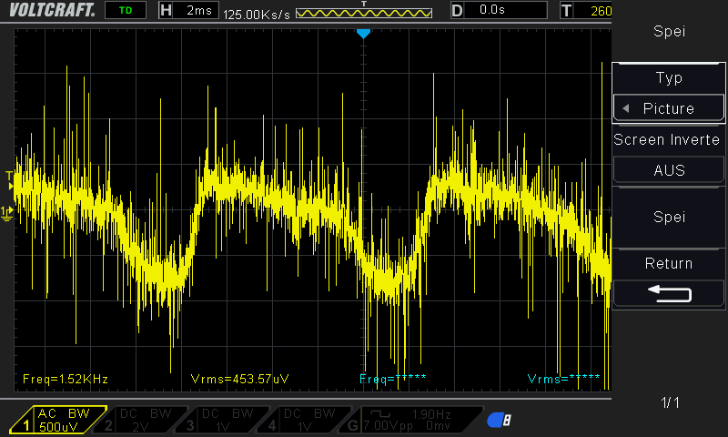

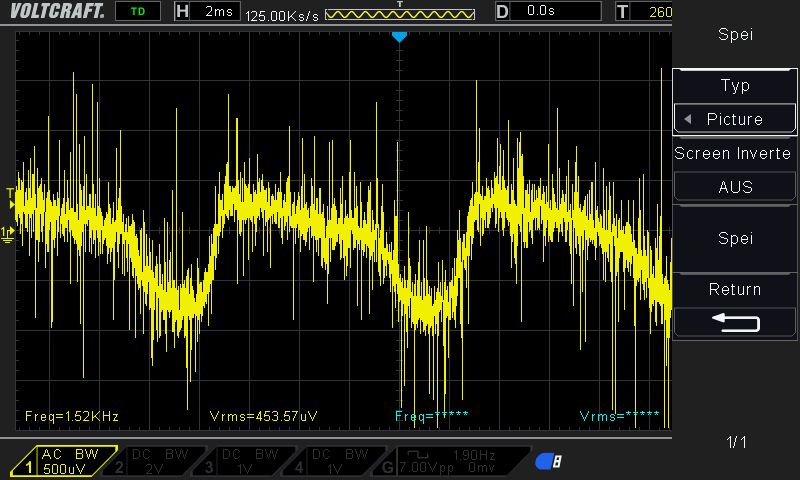

Und danke an Karl auf die Idee die Tonköpfe kurz zu schliessen war ich nicht gekommen... , das Brummen ist dann weg, also doch Magnetfeldeinstrahlung vom Trafo. Also hab ich es mal mit einem Labornetzteil versucht und siehe da, nur noch das Rauschen im Walde. Den Versuch mit einer Metallplatte auf Masse zwischen Laufwerk hatte ich ja schon ohne Erfolg gemacht, allerdings hab ich dazu nur das Bodenblech des Decks verwendet, zu geringe Permeabilität oder?
Na gut jedenfalls hab ich hier noch ein zweites Nakamichi 482 rumstehen, bei dem kein Brummen zuhören ist und mir ist aufgefallen, daß die dort aus dem Eisenpacket herausstehenden Spulen des Trafos extra noch mal mit einer Metallkappe versehen sind. Ich hab noch eine selbstgewickelte Spule mit der ich mal mittels Oszi Magnetfelder am Arbeitsplatz lokalisiert habe.
Die an die beiden Trafos gehalten zeigt dann auch einen deutlichen Unterschied, mit Kappe über die Spulen 3mV und ohne 17mV. siehe Bilder
