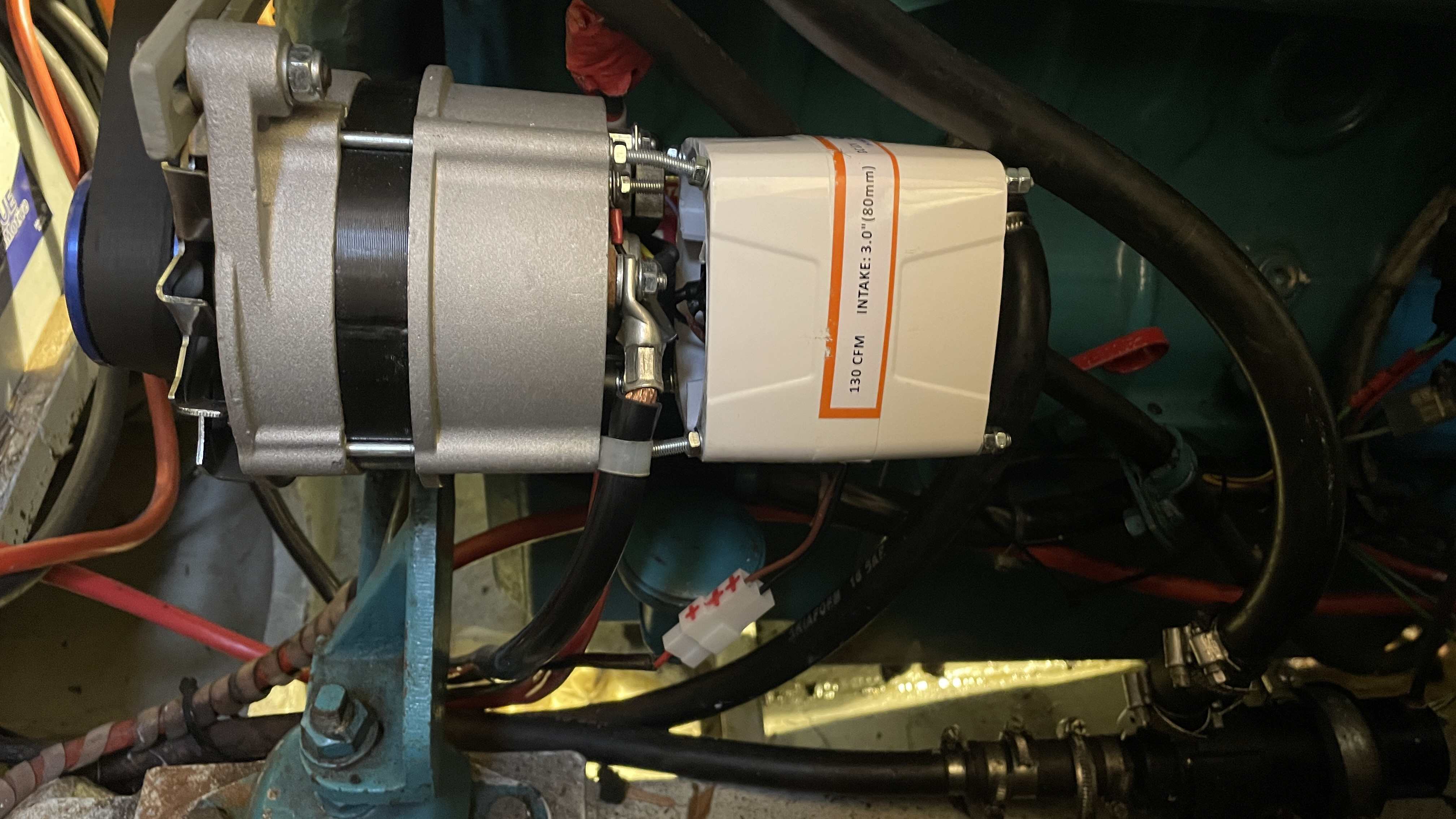

Seit über einem Jahr ist unsere Lima im Schiff eine gewöhnliche 120A wie sie von vielen Anbietern als Ersatz für Volvo Penta TAMD40A AQD41A AQ131 AQ140A angeboten wird. Im Schiff muß sie aber eine 600Ah LFP Bank laden und wird deshalb aktiv/zusätzlich gekühlt.
Um ganz sicher zu gehen habe ich der Lima direkt auf die Diodenplatte einen Thermoschalter für 105°C verpaßt der bei Übertemperatur das Feld abschaltet.
Das funktioniert bisher hervorragend, jedoch hatten wir jetzt zum ersten Mal eine temperaturbedingte Abschaltung bei sehr langem Liegen/Warten (vor einer Brücke oder Schleuse) mit wenig Drehzahl und hohen Außentemperaturen.
An sich nicht schlimm (genau dafür ist der Thermoschalter ja vorgesehen) aber irritierend, weil dann der Drehzahlmesser ausfällt und der Thermoschalter nicht für eine zu häufige Schaltung ausgelegt sein wird (er schaltet DC!).
Die 105°C Ansprechtemperatur waren geschätzt; ist da evtl. noch "Luft nach oben"?
Natürlich weiß kein Mensch welche Dioden da verbaut sind (es sind aber GANZ SICHER Zenerdioden, extra getestet). Was wäre eine realistische Annahme für deren thermische Belastbarkeit?
Auf dem Bild sieht man den (weißen) Thermoschalter direkt neben einer Leistungsdiode auf dem Kühlblech in der Lima. Eine bessere Kopplung sollte kaum möglich sein?

OP #7898276
Das Laden von LFPs durch eine Lima erfordert völlig andere Herangehensweisen als das Laden von Bleiakkus. Deren Ladestrom nimmt relativ schnell ab so daß die Lima nicht lange maximal belastet wird. Eine LFP nimmt sich was sie bekommen kann und zwar solange bis sie wirklich voll ist (das BMS abschaltet).
Das bedeutet für die Lima: Dauerlast für Stunden. Das hält keine normale Lima aus und brennt einfach ab (wahlweise Dioden oder Wicklung). Wer es nicht glaubt: https://www.youtube.com/watch?v=jgoIocPgOug
Daher habe ich die Lima zwangsgekühlt, siehe Bild (schrub ich schon eingangs). Und TROTZDEM reicht das bei geringen Drehzahlen/hoher Ladeleistung manchmal nicht aus.
Der Thermoschalter rettet dann die Lima vor dem Verbrennen (der schaltet nur die Feldwicklung ab, nicht etwa die Last!)
Aber ist ein Thermoschalter mit 105°C eventuell zu niedrig gewählt? Könnten die Dioden auch mehr ab?
OP #7898285
Troll A. schrieb:
Thomas R. schrieb:
Daher habe ich die Lima zwangsgekühlt siehe Bild.
Der Luftstrom vom Lüfterrad der Lima und deines Ventilators gehen in die gleiche Richtung? Nur zur Sicherheit...
JA doch! Das Lüfterrad hinter dem Riemenrad saugt die Luft durch die Lima. Dabei trifft die Kühlluft zuerst auf die empfindliche Diodenbank, dann erst auf die Wicklungen. Ist bei diesen alten Limatypen immer so.
Erst die neueren Kompaktlimas haben zwei innenliegende Lüfterräder bei denen sowohl von vorn wie auch von hinten angesaugt wird (und seitlich raus).
OP #7898294
Udo S. schrieb:
Sorry das hatte ich überlesen. Aber wenn ich das 80mm Lüfterchen sehe würde ich spontan sagen: nimm 120mm. Welchen Luftdurchsatz soll der verbaute Lüfter bringen?
Luftdurchsatz steht doch drauf! 80cfm also etwa 40l/s.
Das ist ein Rohrlüfter dem ich die 3" Anschlüsse weggeschnitten habe. Der eigentliche Lüfter IST ca. 120mm

#7898302
Thomas R. schrieb:
Du machst deinem Namen aber alle Ehre! Das ist nun schon tausendfach bewiesen und beschrieben worden, willst du es nicht verstehen??
Beide Akkutypen nehmen genau den Strom auf, den die Lima liefert, bis hin zur Ladeschlusspannung an der die Lima abregelt. Der Akku hat genau gar keinen Einfluss auf den Ladestrom, es ist nur die Lima die ihn regelt. Wie früh die Lima bei vollem Akku mit dem Strom runter geht hängt im wesentlichen vom Kabel zwischen Lima und Akku ab, das trägt den grössten Widerstand bei.
Absaugen bringt deutlich weniger als anblasen, auch als seitliches anblasen.

Gast #7898411
Der Zusatzlüfter bläst zwar in Richtung Lichtmaschine, die Luft kann aber nach dem Lüfter bequem an der Lichtmaschine vorbeiströmen, statt sich durch die strömungstechnisch enge Lima zu quälen.

OP #7898564
Grundsätzlich richtig aber ein luftdichter Anschluß zwischen Lüfter und Limarückseite ist wegen der ganzen Strippen nicht einfach zu erstellen. Daher die Wahl eines Rohrlüfters der einen gerichteten "Strahl" erzeugt (auch wenn das vordere Rohr gekürzt wurde).
OP #7898567
Matthias S. schrieb:
So sieht das rein optisch aus. Ausserdem ist die Luft, die der Lüfter in dem engen Motorraum ansaugt, auch schon warm.
Tatsächlich wäre es besser die Luft von außen anzusaugen aber das ist wegen der Lage der Belüftungsöffnungen (hinter den Dieseltanks) nicht möglich. Da das Abgas aber wassergekühlt abgeleitet wird und der Kühlwasserthermostat schon bei 82°C öffnet sind im Motorraum niemals mehr als 60°C.

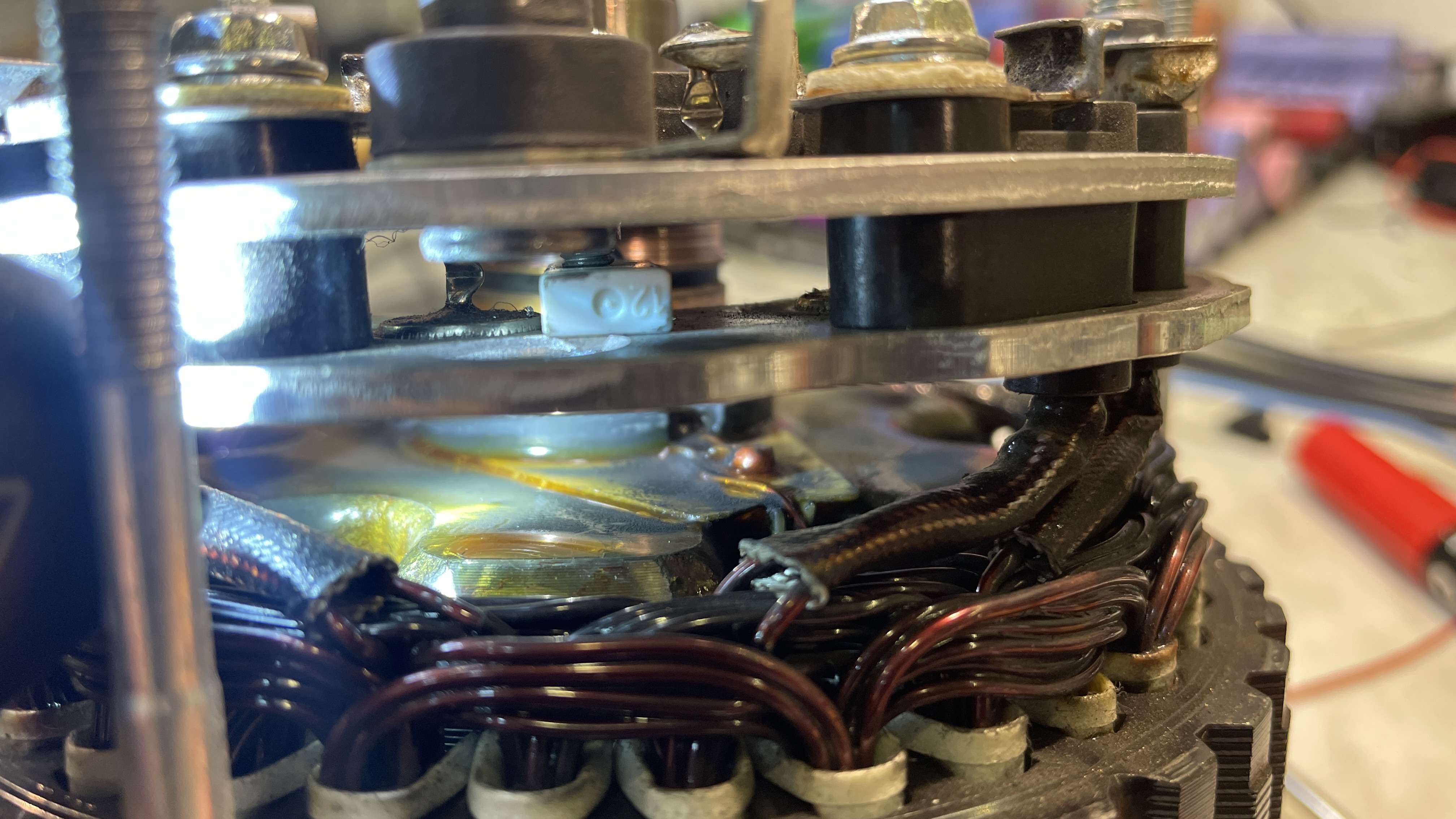

So, erste Lima nach 1,5 Jahren (immer nur Sommerbetrieb) ausgebaut um den Temperaturschalter zu wechseln. Die Lima sieht innendrin aus wie neu, außer dem üblichen Bürstenabrieb keine besonderen Verschmutzungen oder Verfärbungen.
Nun habe ich aber daran gedacht ein Bild der verbauten Dioden zu machen ;-)
Welcher Typ/Hersteller könnte das sein? Wäre für eine weitere Eingrenzung der Temperaturbelastbarkeit sehr hilfreich, danke.

H. H. schrieb:
Zu dem Marking fällt mir erst mal nichts ein.
Wer ist denn der Hersteller der LiMa?
Der wirkliche Hersteller wird wohl schwer zu ermitteln sein. Diese Limas werden von psh-sa.co.za/pluslinestartersandalternators vertrieben und von diversen Händlern verkauft. Hersteller könnte durchaus in CN sein.
Ich habe die mal angeschrieben. Manchmal trifft man ja auf eine hilfreiche Seele.....
Danke für deine Mühe!
