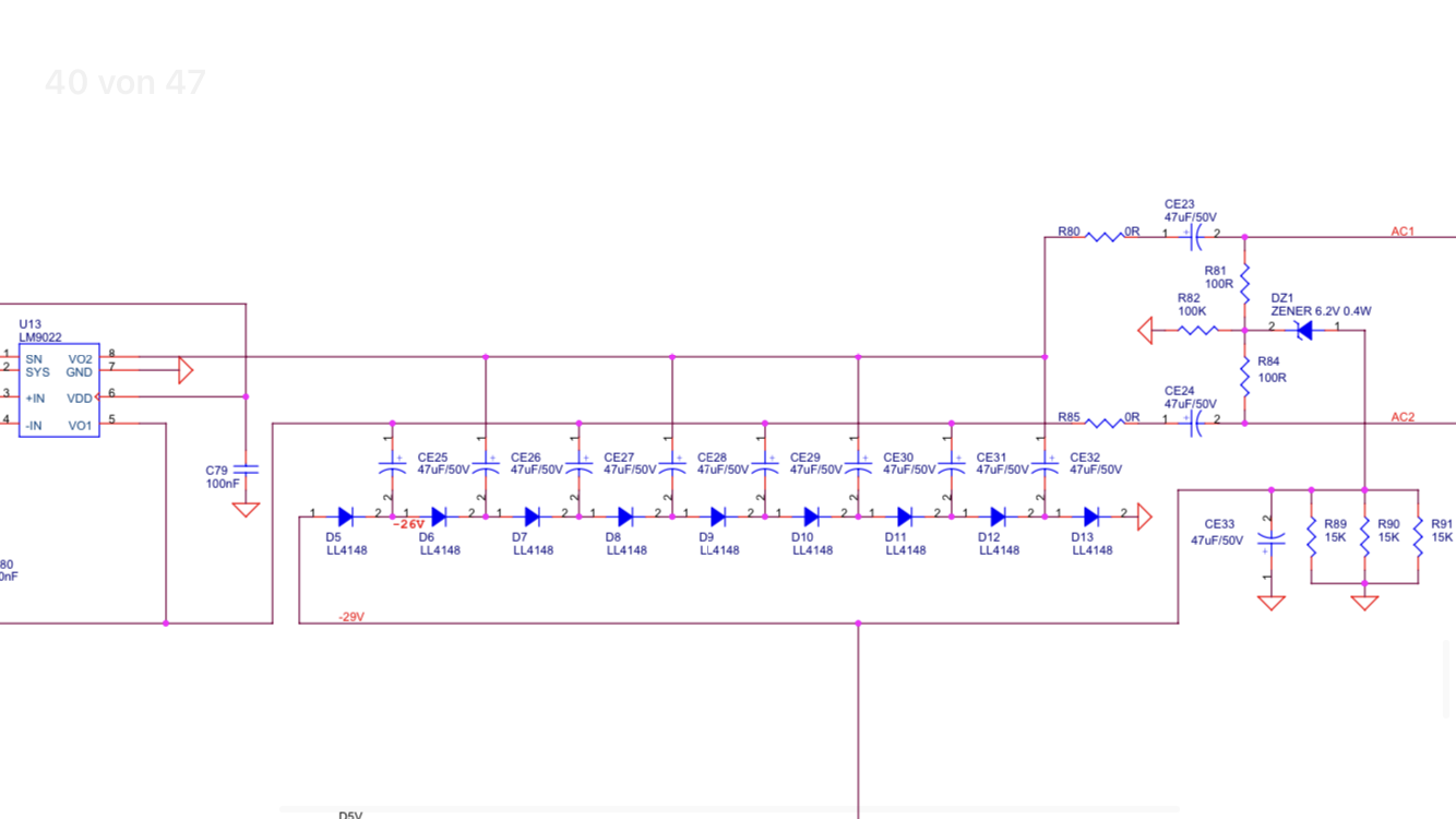

ich habe eine Frage zur Spannungsversorgung von VFDs mit dem
LM9022(Ladungspumpe + AC-Heizung).
Es kann ja im Fehlerfall passieren, dass eine höhere Spannung
anliegt(Kabel löst sich, defekte Vorwiderstände/Brücke durch Lötzinn
usw.)…
In dem Fall würde die volle Anodenspannung an der Heizung anliegen. Um
ein Durchbrennen zu verhindern, wollte ich eine Sicherung (zB. 20mA
flink, für ein winziges VFD) an der Heizung einsetzen.
Wo genau müsste ich die Sicherung platzieren,
dass sowohl. eine überhöhte Ausgangsspannung vom LM9022, als auch ein
„Durchschlagen“ der Anodenspannung  (über die Widerstände R81/84) die
Sicherung auslöst?
Ich vermute, einseitig, nach den Koppelkondensatoren und nach R81/84,
also direkt an der Heizung reicht aus, oder hab ich noch etwas
übersehen?
Ich bin mir nicht sicher ob ich damit alle Fehlermöglichkeiten abgedeckt
hätte.
Vielleicht kann hier jemand nochmal drüber schauen.
Viele Grüße und Danke schon mal für Eure Hilfe.
Alexander

von Peter D. (peda)
> anliegt
Nein.
Der LM9022 ist nur ein Gegentakttreiber ohne jede Regelung.
Wenn Deine 5V nicht hochlaufen, kann auch am VFD nichts hochlaufen.
Und die -29V hinter der Kaskade sind so hochohmig, die brechen sofort
zusammen, wenn Du sie versehentlich an den Heizfaden legst.

von Peter D. (peda)
> Wie gesagt, leider reichten die -29v für 2-3 Sekunden helles Aufglühen
> aus,
Was hast Du denn dabei kurzgeschlossen?
Wenn man C23 kurzschließt, könnten die 29V über DZ1 und R84 ins andere
Ende der Heizung fließen.
Man könnte vielleicht R81, R84 erhöhen, um den Strom zu begrenzen, z.B.
auf 1kΩ. Oder die Frequenz verringern, bzw. die Kondensatoren C25..C32.
Ich kenne bisher keine Schaltung, wo jemand einen Schutz gegen darin
rumfummeln eingebaut hat. Da gibt es einfach zu viele Möglichkeiten,
Schaden anzurichten. Man muß eben bei der Reparatur vorsichtig arbeiten.

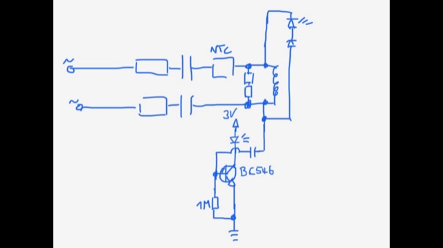

von Karl B. (gustav)
Zeichne doch bitte noch ein, wo und wie die Heizfäden tatsächlich
liegen.
Das Schaltbild im Post 1 zeigt doch nur die Hälfte.
Nehme an, bei rechts zweimal AC ist die Trafowicklung gemeint. Hier wird
dann mit den Widerständen R81/R84 symmetrisiert, so dass sich der
Anodenstrom auf beide Heinzfädenenden und die Trafowicklung verteilt.
Anders wäre das, wenn nicht symmetrisiert würde.
Die DZ1 hebt nur das Potenzial an. Ist für die Logikbausteine (die hier
nicht gezeigt werden) und Ansteuerung der VFD vielleicht wichtig.
Hatte letztens noch Trafos selber gewickelt für VFDs mit 1,2 und 2,4 V
Heizspannung. und dabei einmal 2,4 V draufgegeben. Werden zwar
rotglühend, daran merkt man, dass etwa falsch ist. Kaputtgegangen sind
die aber nicht.
Und die Anodenspannung war zu niedrig. Habe dann die ZD 8,1 durch eine
ZD 3,9 ersetzt, und siehe da, die Helligkeit ist wieder da.
Und so ist es wohl auch mit Deiner DZ1 mit den 6,2 V, da kannst Du ja
eine
Microfuse reinsetzen (in Reihe schalten) oder was PTC-Mäßiges.
Auf die Anodenspannungsseite kam bei meiner Uhr eine 80 mA
Mikrosicherung.
ciao
gustav

von Alexander H. (alexander_h732)
„ Nehme an, bei rechts zweimal AC ist die Trafowicklung gemeint.“
An AC1/2 (AC Ausgang sozusagen) hängt direkt der Heizdraht.
In meinem Fall benötige ich um die 8 Ohm Vorwiderstand (x2), daher passt
vielleicht eine SMD Sicherung doch ganz gut. Die könnte evtl.
gleichzeitig als Vorwiderstand dienen.
Macht es eigentlich technisch einen Unterschied, ob ich die
Vorwiderstände vor oder nach den Koppelkondensatoren schalte, bzw. gibt
es einen Grund für die Reihenfolge?
Flip B. schrieb:
> Den Strom begrenzt deine Heizung bei begrenzter Spannung schon selbst.
Der Anodenstrom fließt auch über die Heizfäden. Die VFDs sind nicht
indirekt geheizt, wie die gängigen Radioröhren. Die Heizfadenseite glüht
stärker, an die die Rückführung der Anodenspnnung (Minuspol)
angeschlossen wird. Deswegen schon Symmetrisierung mit der
Mittelanzapfung an Trafo. Und die Z-Diode da wirkt auch.
Im Heizkreis sind noch Widerstände und eine 80 mA Kleinstsicherung bei
mir.
Das reicht.
ciao
gustav
Axel S. schrieb:
> Die Z-Diode hat nichts mit dem Heizstrom zu tun.
Da fließt der Anodenstrom drüber.
Wie ich oben schon sagte, fließt nicht nur der reine Strom zum Heizen
über die Filamente, sondern auch anteilig Anodenstrom. Und den kann man
mit der Z-Diode und einem Poti gut einstellen. (Helligkeitseinstellung).
Hab ich selber ausprobiert:
Da Ersatz-Trafo nicht die geforderte Anodenspannung lieferte, habe ich
durch Austausch der Z-Diode in der Symmetrierung gegen eine solche mit
niedrigerer Spannung die ursprüngliche Helligkeit herstellen können.
Und der Strom fließt sehr wohl über die Heizfäden "zurück". Den Strom
sollte man zumindest noch im Hinterkopf behalten.
ciao
gustav

Die Einstellung der Filamentspannung erfolgt in Deiner Schaltung über
den Blindwiderstand von C23, C24 bzw. optional über R80, R85.
Und wie schon gesagt, ein höherer R81, R84 begrenzt im Fall des
Rumfummelns. Einfach mal probieren, wie weit man da gehen kann, ohne daß
die Helligkeit zu sehr abnimmt.

Kann jemand sich die zwei Schaltungen mit den LEDs nochmal genauer
anschauen? So wie ich das verstanden habe, stelle ich mit dem 1M R den
Arbeitspunkt (und Strom?) ein, oder? Als C habe ich 560nF gewählt. Hab
bisher keinen Temperaturdrift festellen können.
Vorwiderstände sollte ich evtl. doch verwenden, da das Multimeter die
Strommessung verfälschen kann.
Wo durch wird der LED-Strom eigentlich in beiden Schaltungen limitiert?
1. Fall: Die Diode in Serie zur LED hat einen Widerstand von mehreren
Kiloohm schätze ich.
2. Fall: Limitiert der 1M in der Emitterschaltung den Strom? Oder spielt
gar der Heizdraht (100 Ohm warm) noch eine Rolle?
Wenn auf diese Grafik bezogen:
https://www.mikrocontroller.net/attachment/preview/674140.jpg
Bias des Transistors wird im Wesentlichen durch den
Wechselstromwiderstand des Kondensators und den 1M-Ohm-Widerstand gegen
GND bestimmt. Da keine Werteangabe, nur Raten möglich.
Wie war das noch:
ciao
gustav
„Bias des Transistors wird im Wesentlichen durch den
GND bestimmt.“
Danke Karl, ich werde morgen den Widerstand mit dem ESR-Meter ermitteln.
Warum funktioniert eigentlich in meinem Fall die Emitterschaltung ohne
einen oberen Widerstand (klassischer Spannungsteiler)? Müsste da nicht
gar kein Basisstrom fließen?
Wie genau geht man vor, wenn man (korrekt) den Arbeitspunkt mit dem Oszi
einstellen will?
> Müsste da nicht
Gleichstrommäßig gedacht, hast Du ja Recht. Aber auch Wechselstrom kann
den "BIAS" einstellen. Die Frequenz ist ja die Schaltfrequenz des
Wandlers und nicht die 50 bzw. 100 Hz der "normalen" Netzteil-Werte. Und
bei den mehreren kHz wird der Transistor eben in dem Rhythmus auf- und
zugesteuert. Durch die äußere Beschaltung und Eigenschaften des
Transistors kommt dann noch ein Integrationseffekt hinzu.
[Obwohl ich das, ehrlich gesagt, nicht so machen würde.]
ciao
gustav
Ok, also gibts da wohl Optimierungsbedarf. Wahrscheinlich hängt dann der
Aufbau zu sehr vom Transistor (und der Exemplarstreuung) ab?

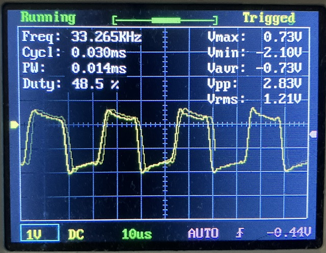

Sollte ich daher lieber R1 verbauen?
Werde mir mal die Eingangs- und Ausgangssignale mit dem Oszi anschauen.

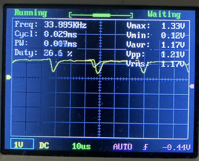

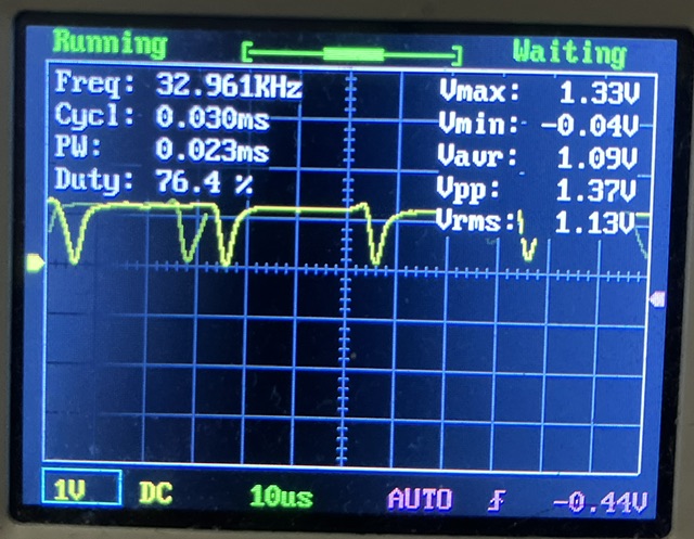

Bin immer noch unschlüssig, ob R1 verbaut werden sollte.
Eigentlich wird R1 in allen Beispielschaltungen verwendet, daher bin ich
unsicher, was nun korrekt ist.
Ich habe das Oszi an Eingang/Ausgang geklemmt.
Der einzige Unterschied bei Verwendung von R1 ist, dass die LED zwischen
den Pulsen nicht mehr ganz ausgeht.
Auf dem Oszi sieht man, dass die „Spikes“ mit R1 auch weiter runter
gehen(ins Negative).
Macht man R1 noch größer, wäre wohl irgendwann das gleiche
Blinkverhalten erreichbar.
Aber gibt es einen Vorteil?
Habe mit BC546B und 2N3904 getestet, das Verhalten war identisch.
Dann noch mal mit dem Lötkolben erhitzt und keine Änderung bemerken
können.
Folgende Werte verwende ich:
R2: 1,6M Ohm
Kondensator: 460nF/ 0,30 Ohm(10kHz)
R1(testweise): 3,2M Ohm

So, hab jetzt endlich eine Erklärung zu meiner Variante gefunden.
Rein optisch ergibt das den besten (Puls-)Effekt.
Vielleicht hat hier einer noch eine Idee, ob es in dem Fall Nachteile
wie Temperaturgang gibt?
„Müsste da nicht gar kein Basisstrom fließen?
Transistors kommt dann noch ein Integrationseffekt hinzu. [Obwohl ich
das, ehrlich gesagt, nicht so machen würde.]“
Es scheint, dass ich da einen „Schaltverstärker mit Querstrom“ aufgebaut
habe?
https://www.youtube.com/watch?v=qZm8xFr_dL4
Wenn ja, dann wird im klassischen Sinne nicht nur verstärkt, sondern wie
Gustav bereits oben erklärt hat eher geschaltet, richtig?
Kann hier jemand nochmal etwas zu den Eigenschaften von Emitterschaltung
(mit Spannungsteiler) vs. Schaltverstärker (mit Querstrom) sagen?
Kann ich irgendwie selbst testen, ob der Schaltverstärker einen
Temperaturgang hat? Ich finde dazu leider keine Infos im Netz.
von Axel S. (a-za-z0-9)
Blödsinn. Der Bias, bei einfachen Transistorschaltungen spricht man eher
von Arbeitspunkt, bezieht sich immer auf Gleichstrom/Spannung.
Allerdings braucht man den nur, wenn man einen linearen Verstärker bauen
will. Hast du aber eben nicht.
Der Gleichspannungsarbeitpunkt ist auf 0V Basisspannung festgelegt
(durch den 1M Widerling). Über den Kondensator wird Wechselspannung
eingekoppelt. Bis ca. 0.6V Amplitude hätte das keinen Effekt, eben weil
kein sinnvoller Arbeitspunkt eigestellt ist. Darüber führen positive
Änderungen der Eingangsspannungen zu einem kurzfristigen Basisstrom.
Kurzfristig, weil die Basis-Emitter-Strecke dann viel niederohmiger als
der 1M Widerling ist. Als Verstärker wäre das Class-C Betrieb. Aber man
sollte es eher als Schaltstufe ansehen.
Das Problem ist, das der Basisstrom nur "zufällig" begrenzt wird. Die
Basis-Emitter-Stecke ist ja in erster Näherung eine Diode. Und
entsprechend steigt der Strom bei Spannungssteuerung steil an. Limitiert
wird der Strom durch die Impedanz der Wechselspannungsquelle. Und durch
die Ankopplung mit einen relativ kleinen Kondensator fließt er nur
kurzzeitig. Entsprechend ist der Kollektorstrom des Transistors nur
durch günstige Zufälle begrenzt. Ein bisschen mehr Wechselspannung am
Eingang oder ein Transistorexemplar mit höherem Beta und die LED stirbt
den Stromtod.
Eben Blödsinn. Wie der Rest der "Schaltung".
> den Stromtod.
Ok, so etwas hab ich mir schon gedacht 🙂
Also würde ein Basiswiderstand schon eine Verbesserung bringen?
Die LED hat nun einen Vorwiderstand bekommen(400 Ohm), damit kann bei
2,7V Versorgung max. 6mA fließen.
Wie wäre denn der „ganz korrekte“ Aufbau, wenn man so eine pulsierende
LED realisieren will?
Würde ich bei Temperaturänderung einen veränderten Basisstrom messen
können?
Beitrag #7912608 wurde vom Autor gelöscht.
>> den Stromtod.
Ja. Ein Widerstand in Reihe zur Basis, der den Basisstrom auf eine
verträgliche Größe begrenzt.
Den Kondensator würde man in Verbindung mit dem 1M Widerstand als
Differenzierglied [1] sehen. Wenn die Eingangsspannung rechteckig ist
(sollte sie sein, wenn ich den LM9022 richtig verstehe) dann ist die
Höhe der Nadelimpulse nach dem Differenzierglied gleich der
Spitze-Spitze Spannung des Rechtecksignals. Diese Spannungsimpulse
müssen einerseits genug Basisstrom in den Transistor erlauben. Minimal
ist das I_c/B, aber für Schaltstufen wird mit B/3 bis B/10 oder gar fest
mit B=20 gerechnet. Wieviel Basisstrom dein Transistor maximal verträgt,
steht im Datenblatt. Das gibt dir dann die Eckwerte für den Widerstand.
Gut.
Wenn man den Transistor als Schalter betreibt, hat man zwei
Arbeitspunkte. Den für "Aus" kannst du so lassen (U_be=0). Der für "Ein"
braucht im wesentlichen eine Beschränkung des Basis- und
Kollektorstroms. Mit je einem Vorwiderstand für die Basis bzw. LED ist
das gegeben.
