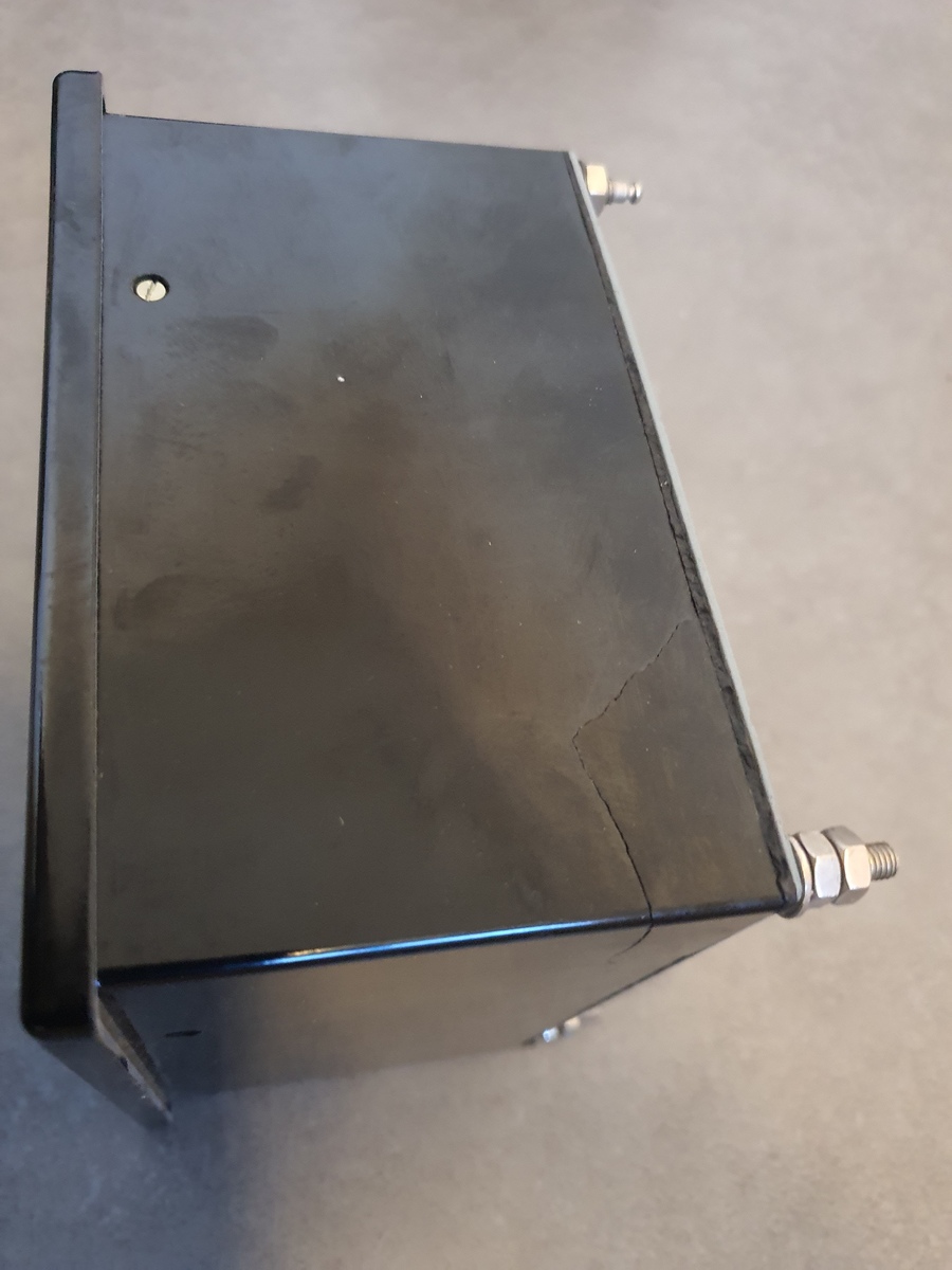

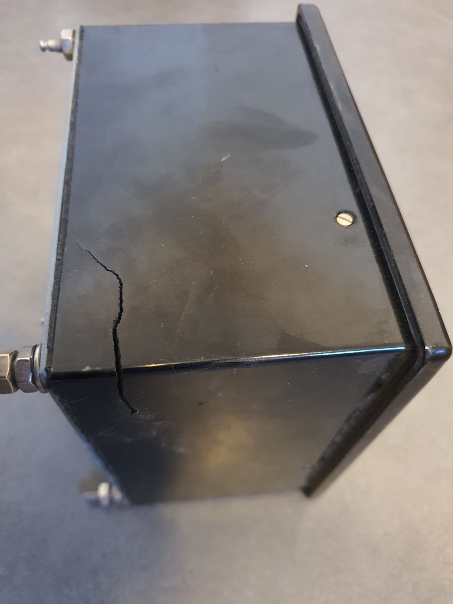

Bitte den Schaden am Gehäuse beachten - ich wollte es erst in den
E-Müll geben aber dafür ist es mir dann doch zu schade.

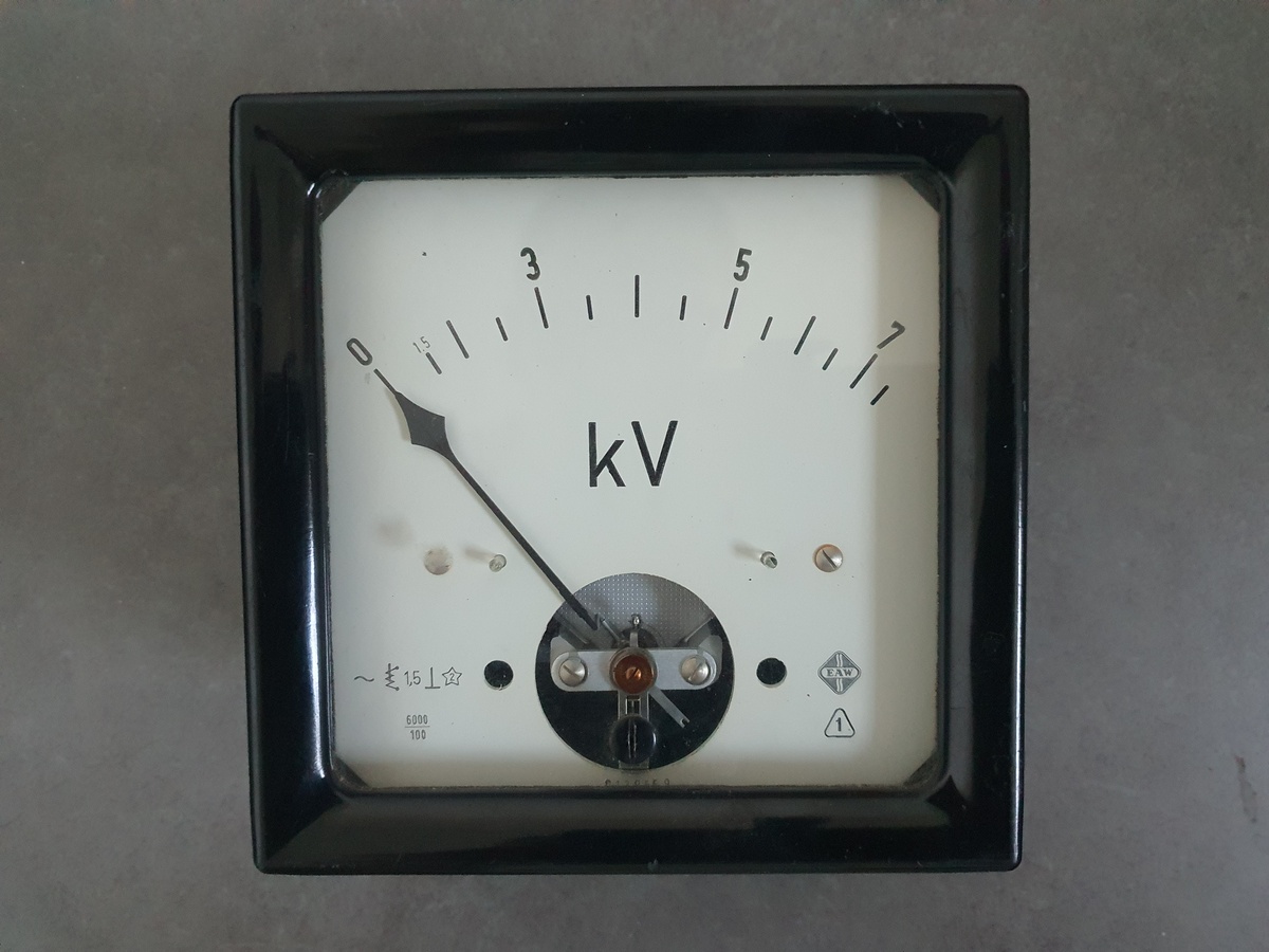

Dreheisen mit Endwert 7,5 kV - was mag das für Draht sein oder braucht
das einen externen Vorwiderstand?
Matthias S. schrieb:
> braucht das einen externen Vorwiderstand?
Klar, logisch. All diese mechanischen Instrumente sind doch
prinzipbedingt Strommesser (nur ein Stromfluss erzeugt ein Magnetfeld).
von Armin X. (werweiswas)
Stehht doch am Messgerät dran.
Es benötigt einen Vorschaltübertrager der von 6000V auf 100V reduziert.
Demnach hat das Messgerät bei 100V eine Anzeige von 6kV.

Ja, 5000 : 100 steht drauf ;-)
Edit: Korrektur, Dieter hatte bessere Augen als ich :), natürlich
6000:100
von Dieter W. (dds5)
Ingo W. schrieb:
> Wobei ich mir trotzdem eher vorstellen könnte, dass das Messwerk über
> einen Wandlertrafo betrieben worden ist. (Da Dreheisen und für
> Wechselstrom vorgesehen).
Steht ja auch links unten auf dem Skalenblech - Betrieb mit
Spannungswandler 6000 zu 100V.

Das würde ich schon als "ziemlich dick" bezeichnen. Drähte bis runter
auf 0,03 sind jedenfalls handelsüblich. Obs darunter noch was gibt,
weiss ich nicht. Die gewickelte Spule muss auf jeden Fall vacuum-
getränkt werden. Ob man mit solchen Draht dann auf 7000V kommt, habe
ich jetzt nicht nachgerechnet. Wie bereits geschrieben: Solche Volt-
meter werden typischerweise über einen Spannungswandler betrieben.
So wie 0 bzw. 4-20mA oder seltener 0-10V genormte Signale für Messdaten
sind so ist in der Energietechnik 0-1 oder 0-5A für Strom und 0-100V für
Spannung üblich.
Es gibt jede Menge Strom- und Spannungswandler (Trafos) für Mittel- und
Hochspannung mit entsprechenden Ausgangssignalen und auch passende
Messumformer und Anzeiger zur Verarbeitung dieser Größen.
