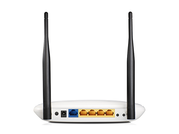

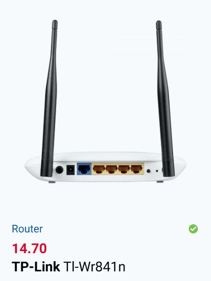

von Michael L. (nanu)
Oliver S. schrieb:
> Dirk schrieb:
>> Nur die normalen günstigen Wlan Repeater haben nur einen Netzwerk
>> Kabelanschluss. Ich brauche aber 2 davon.
> https://www.action.com/de-de/p/3000035/tp-link-desktop-switch-ls1005g/
> o.ä. bei MedieSaturn, Bucht, Amazon, …
> Oliver
Da ist ja ein als Bridge konfigurierbarer Router preisgünstiger als die
Kombi Repeater plus Switch. Bei Saturn/Media Markt ab 15,99€.

von Alexander (alecxs)
Dirk schrieb:
> Wlan Repeater mit Switch drin
Die gebräuchliche Bezeichnung lautet WLAN-Router.
https://www.tp-link.com/de/home-networking/wifi-router/tl-wr841n
Der TL-WR841nd kostet die Hälfte, hat abnehmbare Antennen und war bis
v12.x DD-WRT kompatibel.
Im Gegensatz zu Dir rede ich nur von Dingen die ich getestet habe.
Das Gerät kostet 19 € und ist goldrichtig für den TE. Es verbindet sich
als WLAN Client und stellt einen AP bereit. Wahlweise mit eigenem DHCP
und neuer SSID; oder, wie hier gewünscht, SSID und DHCP der Fritzbox
(client bridged)
Was die Bezeichnung des Geräts angeht so halte ich mich am den
Hersteller und Wikipedia, da kannst Du klugscheißen wie du willst.
von Jens M. (schuchkleisser)
Hm.
Ich hab im Handbuch, dem Datasheet und dem Firmwaresimulator auf die
Schnelle keine Einstellung gefunden, die darauf hindeutet, das man den
Router auf Repeater oder Client umstellen kann.
Ich habe allerdings schon viele optisch ähnliche APs von TPLink verbaut,
die man problemlos umstellen kann.
