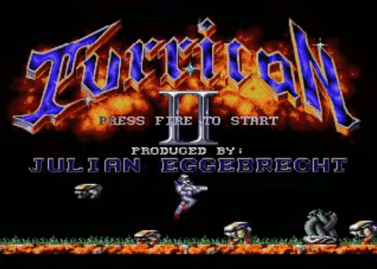

Der sieht so aus. Bei bisher 2 Spielen Turrican 2 und Apydia kommt es
beim Intro zu dem Effekt, daß die Animationen stark beschleunigt laufen,
wie Schnellvorlauf. Der Ton ist aber massiv gebremst. Nach ner Weile
fängt sich Turrican 2 im Intro wieder, man kann dann das Spiel normal
starten und spielen.

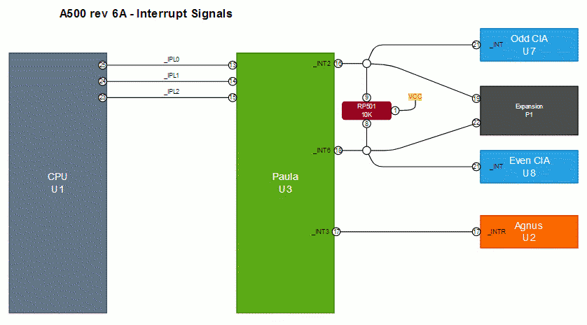

Ja, ist ein REV 6. Hmm, Paula kodiert die Interrupts, die an die CPU
gehen. Muss ich mal genauer messen.

von Falk B. (falk)
Ich hab mal an U3 (Paula) gemessen. Pin 18 (_INT6 von U8, CIA-B) geht
nach dem Cracker Intro dauerhaft auf LOW. Die beiden anderen Pin 17 und
16 bleiben HIGH. In der fraglichen Sequenz mit der Störung pulst _INT3
von U2 (Agnus) mit ca. 2kHz.

Ist bekannt. Die IRQs werden laut Schaltplan nur von Paula kodiert. Es
gibt drei Eingänge, wobei 2 von den beiden CIAs kommen. Der dritte kommt
nur von Agnus, vermutlich als Sammelsignal aller Interruptquellen im
Agnus.
Ich tippe immer noch auf einen Defekt in Paula an der Stelle.
Stay tuned!

von Bradward B. (Firma: Starfleet) (ltjg_boimler)
> Agnus.
Also wenn die Paula gesockelt ist (ich mag "meine Freundin" grad nicht
aufschrauben) könnt ich leihweise eine zum zeitweiligen Test im Raum 0
89 freigeben.
Dort werden Unterschiede bzgl Interrupthandlung zw. den Boardrevisionen
genannt:
https://sites.google.com/one-n.co.uk/amiga-guides/amiga-interrupt-signals
Später hat man den Leitungen vom Expansion jeweils einen statt zwei
Pulls spendiert.

von Falk B. (falk)
> 89 freigeben.
Danke fpr das Angebot, aber der Postmann hat gerade mein Paula vorbei
gebracht. Ergebnis. Der Fehler ist immer noch da. 8-(
> genannt:
Alles nicht das Problem. Die Ein- und Ausgangssignale an Paula sind
sauber.

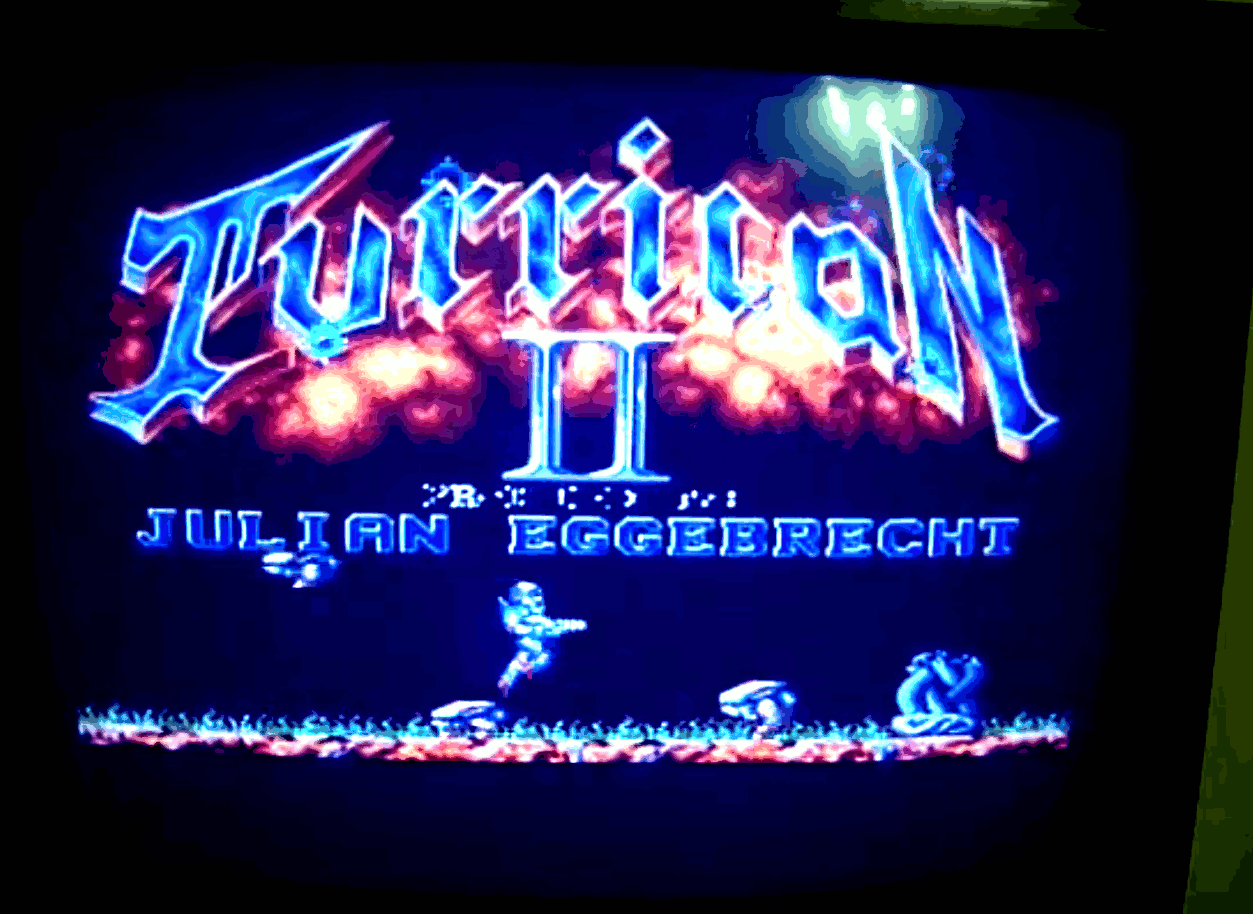

In der Bild-Mitte gibt es bei der Umsetzung zum characterfont Fehler,
der Bereich in der ASCII dazu steht ist wohl fehlerhaft
(beschrieben?/gelesen?).
Bereich etwa 0:15, soll wohl "PRODUCED BY:" heissen, das Vergleichsbild
ist aus:
https://www.youtube.com/watch?v=Fvha_2hAzq0&list=RDFvha_2hAzq0&start_radio=1
von Falk B. (falk)
Ja, ist mir auch schon aufgefallen. Ich hab gestern auch mal alle
Signale am Garry mit dem Oszi angeschaut, alles sauber.
Dann sind die Daten irgendwo auf dem Weg vom Diskdrive(?)->RAM-> Monitor
"verloren gegangen". Spontan würde sich auf einen lokal begrenzten
Speicher-IC-Fehler tippen, allerdings wird später der Font korrekt
dargestellt was gegen die Speicherthese spricht. Also eher ein
temporäres Daten-Busproblem, allerdings ziemlich konstant,... schon
rätselhaft. Funkt der Refresh dazwischen (sähe aber auch anders aus)???

Ja. Aber es sieht so aus, als ob die CPU mit Interrupts überflutet wird,
welche das Timing der Animationen steuern und dadurch der Update der
Audiokanäle extrem ausgebremst wird. Die Grafikobjekte sind ja nicht
gestört, alles sauber. Mit Ausnahme der kleinen Schrift, das könnten
aber auch Sprites sein.

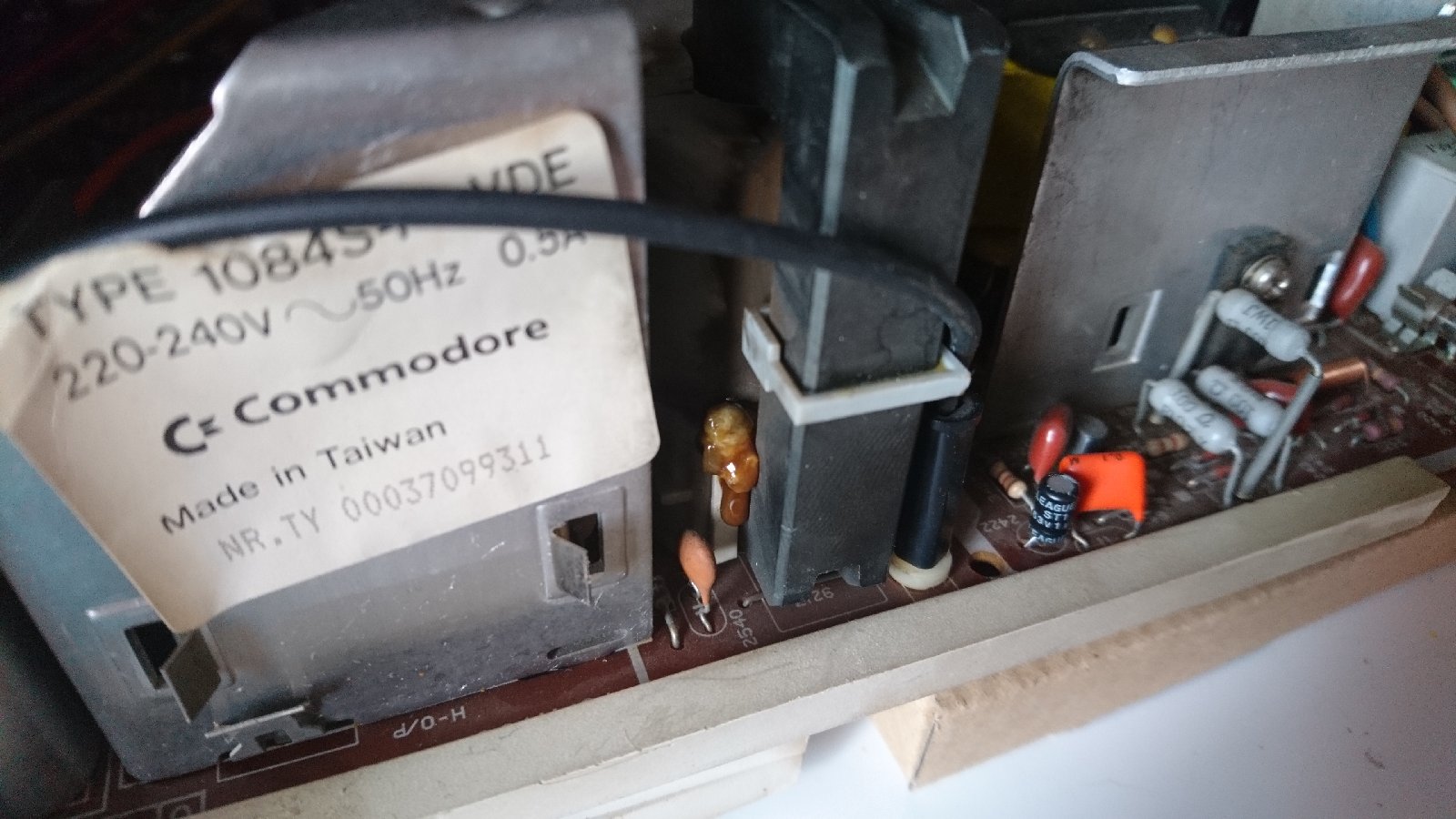

von Falk B. (falk)
Schnüffel  Schnüffel  Schnüffel  Schnüffel
Es riecht nach verkokeltem Plastik und mein Monitor ist dunkel, nur der
Ton läuft noch.
Auschraub
Ist es normal, daß am Zeilentrafo karamelartige Substanz austritt? Eher
nicht. Scheibenkleister! Die Warnung aller Retrokanäle vor diesem Typ
Zeilentrafo hat sich mal wieder bewahrheitet! Naja, er lief bei mir
vielleicht 20-30h, nachdem er sicher 20 Jahre und mehr geruht hat.

Falk B. schrieb:
> vor diesem Typ
> Zeilentrafo
HR Diemen hat noch den Austauschtrafo, aber beziehen muss man ihn auch
erstmal können:
https://www.hrdiemen.com/search/index?utf8=%E2%9C%93&brand=COM&bmodel=1084
von Falk B. (falk)
> erstmal können:
Ich hab einen auf Ebay gefunden, der sollte passen.
von Falk B. (falk)
So, der Zeilentrafo ist gewechselt und alles wieder eingestellt. Gefühlt
ist das Bild geringfügig besser.
Wenn jemand so ein Ding sucht, hier gibt es welche. Der Preis ist OK.
https://www.ebay.de/itm/326200715748

von Falk B. (falk)
Jobst M. schrieb:
> Passt der Trafo in allen Amiga-Monitoren?
Eher nicht. Ich habe einen 1084S-P1, also eine Variante von Philips.
> Zu Deinem Problem: Ich weiß, dass die PLCC-Sockel im Amiga gerne mal ein
> Problem waren! Aber ob dies nun genau Deinen Fall betrifft, kann ich
> nicht sagen.
Hab ich schon mit Kontaktspray bearbeitet, es steckt ein "neuer" Agnus
drin und mit dem Oszi sehen alle Singnale OK aus.
Falk B. schrieb:
> Der Preis ist OK.
Finde ich auch.
Nein, selbst innerhalb der 1084 Monitore gab es ein paar verschiedene.
Am besten suchst du bei HR Diemen nach deinem Modell:
https://www.hrdiemen.com/reparation/flyback/index

So, ich hab nochmal den Gary und die CPU gewechselt, die gab es relativ
billig auf Ebay. Ergebnis. Der Fehler ist immer noch da :-(
Ich hab auch mal das _INT6 Pin vom U8 (CIA) aus der Fassung gebogen und
somit den IRQ inaktiv geschaltet. Ohne Wirkung. Die beiden Testprogramme
laufen, aber zu schnell.
So langsam bin ich mit meinem Latein am Ende. Es kann sein, daß auch
mein 2. Agnus den gleichen Fehler intern hat, wenn gleich das sehr
unwahrscheinlich ist.

von Falk B. (falk)
Auf dem Board gab es anscheinend mal nen Schaden durch ausgelaufene
Elkos. An 2 Stellen wurde repariert, sieht aber halbwegs professionell
aus. Ist aber alles weit weg von den vermutlichen Fehlerquellen. Einmal
am Serialport und einmal an der 5V Verteilung. Naja, kann trotzdem
irgenwo ne Leitung defekt sein oder nen Kurzschluß haben. Aber werder
kann noch will ich alle Verbindungen durchklingeln! 8-0
Also auch in einer korrekten Fassung gibt es Fehler in der Grafik (wobei
ich nicht einschätzen kann, ob eventuell eine Emulation "Schuld" ist):
Beim Aufwärtsscrollen im Intro wird die dritte Text-Zeile horizontal
vematscht (siehe Anhang).
Tritt der Fehler nur im Intro auf? Wenn ja, dann könnte man mal in
Richtung Unterschiede Intro/Spiel schauen. Beides scheint hier die selbe
Grafikengine zu sein, nur das eben der Joystick beim Intro keinen
Einfluß auf die Sprites hat, Graphic (sprites?) und soundeffekte
scheinen gekoppelt zu sein.
"Unvollstäöndiger reset" könnte ne Begründung sein, manche Programmierer
verlassen sich halt auf defaultwerte in den Registern.
von Falk B. (falk)
Ja, wobei gefühlt es an einigen Stellen leicht zähflüssig wird.
Ja logisch, muss ja synchron laufen!

Das Intro geht weiter als mein Video. Komischerweise ist nach der
gezeigten Sequenz der Ton und die Geschwindigkeit wieder normal, wenn
nur Standbilder und bissel Text darunter angezeigt werden! Wenn dann
aber in der Introschleife wieder die Spielfigur und das Turrican-Logo
erscheinen, geht der Turbo wieder los! Bei Apydia ist der Turbo immer
drin.
https://www.youtube.com/watch?v=UswxUzIowpc
Das leichte Flacken kommt von der Kamera, nur der flackernde Text ist
real.

von Falk B. (falk)
Herbstzeit, Bastelzeit. Ich hab die Kiste nochmal aus dem Keller geholt
und versucht den Fehler zu finden. Mit Erfolg!
https://www.amigawiki.org/dnl/schematics/A500_R6.pdf
Es war ein ungültiger Pegel von 1,3V an U3 Pin 41 (Paula, _RXD), der kam
von U39 Pin 3. Ein zusätzlicher 1,5k Pull Up hieft den Pegel auf 3V ud
damit halbwegs gescheiten Wert. Und siehe da, beide Spiele (Turrican 2
und Apydia) laufen sauber durch das Intro! Wie es scheint, wurde hier
durch den Dauer-LOW Pegel dauerhaft ein RXD Interrupt der seriellen
Schnittstelle ausgelöst, welcher durch die Software nicht korrekt
verarbeitet bzw. eben NICHT ignoriert wurde!
Die Erkenntnis, das was mit der IRQ-Last nicht passt, wurde ja schon
recht früh gemacht und die verschiedenen IRQ wurde ja auch auf mögliche
Event-Störungen abgeklopft.
So wie es klingt, war der Ausschluß des (offenen) RS232 Interfaces als
Fehlerort nicht unlogisch:
-das Test-ROM hat nichts gefunden (pustet es vielleicht seine
Nachrichten über die RS232 raus?)
-Scope zeigte wohl auch keine (gültigen Events), vielleicht war der
Trigger/der Trigger-Threshhold gerade ungünstig eingestellt.
-und einen (statischen) Illegalen Pegel (also Spannung mitten im
verbotenen Bereich zwischen V_IL (0.8V) und V_IH (2.0V) hat man jetzt
nicht unbedingt als Ursache für "hereinprasselnde" Trigger-Events auf
dem Schirm. Sind die IRQ-Quellen dort (Paula (8364), pin 37 (_DKRD))
level oder edge ?
Also vielen Dank fürs Teilen des Reparatur-Berichtes, aus den Problemen
bei Anderen kann man auch für eigene zukünftige Reparaturen/Designs
manches lernen.

> level oder edge ?
Das ist RxD, kein Interrupt.
Der Int dürfte daher kommen, das der UART immer ein Startbit sieht, und
somit immer ein Byte einliest.
Da kein Puffer da ist (ich bin mir nicht mal sicher ob das
Schieberegister getrennt ist) muss das Byte innerhalb kürzester Zeit
(also <1Bit oder zumindest <1Byte) eingelesen werden, daher Int höchster
Prio, und dann kommt ja sofort das nächste Byte ;)
>> level oder edge ?
Genau genommen _RxD, also negiert (durch den erwähnten RS232-Empfänger
zwischen Paula und Anschlussbuchse) .
Dann wird es eben zur Frage, wie die Hardware das (negierte) Startbit
erkennt, am Pegel, der -dauer oder (auch) an der (einleitenden) Flanke
Da gibt es unterschiedliche Implementierungen, gaaanz früher sogar
mechanisch:
Beitrag "Re: Start- und Stopbit unterscheiden (RS232)"
> Da kein Puffer da ist (ich bin mir nicht mal sicher ob das Schieberegister
> getrennt ist) ...
In den manuals steht was von "high level of software control"

Ja, steht sogar als Note in dem Schaltplan oben: "LED off, Filters
bypassed".
Ist bei A500 das Pin PA0 des U7, ein 8520 (CIA). Der TO hat diese zur
Fehleranalyse über Kreuz getauscht.
Wobei wichtiger als die HW ist in der Schilderung oben die SW wie man an
ROM/Spiel vorbei Register setzt indem man die EXceptions des MC68000
nutzt.
Ich hatte da so ein Progrämmchen für den Bootsector (da sind die meisten
Bytes ohnehin leer), das sich zusätzlich noch reset-fest machte und
bspw. den TP ausschaltete.
Auf die selbe Weise könnte man versuchen, den störenden Interrupt
abzuschalten, resp. zu maskieren.
Vielleicht steht da was Passendes:
