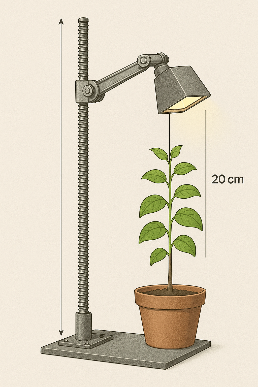

In dieser Box (siehe Bild) soll eine Lampe in einem definierten Abstand
von ca.17cm einer wachsenden Pflanze folgen. Ich habe dazu mehrere Ideen
die ich aber noch für unausgegoren halte.
[[Bild:box.png]|300px]
Mir geht es in erster Linie darum wie Fahre ich die Lampe also mit
welcher Mechanik und wie erkenne ich die Position zuverlässig.
=== Technische Informationen ===
* Lampenhub  = max. 200cm
* Lampengewicht  = 3 KG
* Abstand zur Pflanze  = 17 cm
* Steuerung  = ESP32-DEV Board
Derzeit denke ich mir, in einem Abstand von 17cm zur Lampe 2 Stück Time
to Flight Sensoren über Kreuz zu Positionieren um den Abstand abzudecken
wenn die Pflanze in diesen Bereich hinein wächst.  Aber wie ich die
Lampe auf- und abfahren kann und daraus auch einen Messwert zu erlangen
für die Pflanzenhöhe?
Ritzel und Zahnstange? Steppermotor?

Roger G. schrieb:
> wie Fahre ich die Lampe also mit welcher Mechanik und wie erkenne ich
Du siehst also, vor allem ein mechanisches (und finanzielles) Problem.
Man könnte fragen, welche Höhe eine Pflanze hat. oberste Blattspitze,
Blütenhöhe, Stammhöhe ?
Man könnte Fragen, welchen Sinn es hat eine Lichtquelle so nah zu
bringen. Will man einen kleinen Attraktorpunkt haben damit sie nicht
nach aussen wächst ?
Man könnte überlegen, ob sich das Wachstum nicht vorabbestimmen lässt,
im Sinne von 10cm/Woche.
Wenn ein Licht ganz oben montiert ist und die Wände als Spiegel
ausgeführt werden, bekommt man sowieso alles Licht oben auf die Pflanze.
Unten stellt sie sich selbst in den Schatten, da verliert sie.
3kg über 2m zu heben erfordert 60J oder 0.016Wh. Aus einer 1.5V Batterie
also 10mAh. Auch mit Getriebeverlusten reicht also eine Knopfzelle als
Stromversorgung. Um etwas fast beliebig langsam aber mit Kraft zu
bewegen nutzt man tunlichst ein Getriebe, gerade Motoren geringster
Leistung haben ja hohe Drehzahlen. Und um etwas anzuheben reicht eine
Seilwinde.
So ein Motor tut es also locker
https://asset.re-in.de/add/160267/c1/-/de/001377843ML01/AN_Sol-Expert-G298-2-Micro-Getriebemotor-G-298-2-Metallzahnraeder-1298-5-75-U-min.pdf
Ein Schneckengetriebe wäre selbsthemmend. Man kann aber auch der Lampe
ein Gegengewicht verpassen damit im Stillstand keine Kräfte anliegen.
Und dann montiert man 17cm unter der am Faden aufgehängten Lampe ein
Metallgitter, schliesst das an einen Transistor an der Strom durch den
Motor freigibt so bald die Pflanze aus ihrem am Pluspol hängenden
Blumentopf das Gitter berührt.
von Rahul D. (rahul)
Den Abstand zur Spitze (die dann aber auch eine gewisse Fläche habe
müsste) könnte man vielleicht mit einem Ultraschall-Modul messen.
Für die Höhenverstellung würden sich Trapezgewindespindeln und
Schrittmotoren mit Steuerung anbieten, wie sie bei 3D-Druckern zum
Einsatz kommen.

Eine Winde klingt gut. Die einfachst-mögliche Implementierung erscheinen
mir 2 Schnüre zu sein, die auf einen Stab gewickelt werden.
Da du ohnehin eine Lampe und den ESP betreiben musst, spielt der
Stromverbrauch des Motors keine Rolle (auch wenn die Winde fast nichts
braucht).
Ich schlage vor, noch mal einen Schritt zurück zu machen.
Die Sensortechnik - egal welche - wird am Anfang vermutlich nicht
hundertprozentig funktionieren und etliche Optimierungen brauchen.
Ich nehme an, die Automatik brauchst du, weil du nicht vor Ort bist.
Sonst könntest du es ja selbst alle paar Tage verstellen.
Mein Vorschlag ist daher, eine Webcam auf Lampenhöhe einzubauen und den
Antrieb fernsteuerbar zu machen.

von Jens M. (schuchkleisser)
An der Lampe an 17cm langen Abstandshaltern zwei Leisten befestigen, die
Lichtschranken (oder "eine Lichtschranke und einen Zickzackspiegel")
beinhalten.
Quasi ein Lichtgitter. Ein Laser, zwei Spiegelleisten die den Strahl
sagen wir 10 mal über die Strecke schicken und ein LDR oder
Fototransistor.
Nachts, wenn das Licht aus ist und der LDR "dunkel" meldet, macht man
den Laser an. LDR sagt "hell" = Lift bleibt stehen, LDR sagt "dunkel" =
Lift zieht hoch. Mit Timer oder Streckenmessung so das er bei einem
Fehler nicht ins zweite OG fährt, plus einem Endschalter oben und unten
sollte das zuverlässig gehen.
Strom durch die Blume zu schicken dürfte ihr nicht gefallen egal wie
klein er ist und ich bezweifle auch dass das zuverlässig funktioniert,
aber das müsste man ausprobieren.

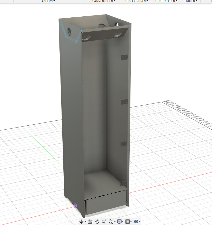

> Und wie hoch ist deine "Box"? Baust du die linke oder die Re Chte?
Diese Versuchsbox wird 240cm hoch. Also wird der Lampenhub real eher bei
(150cm) liegen.

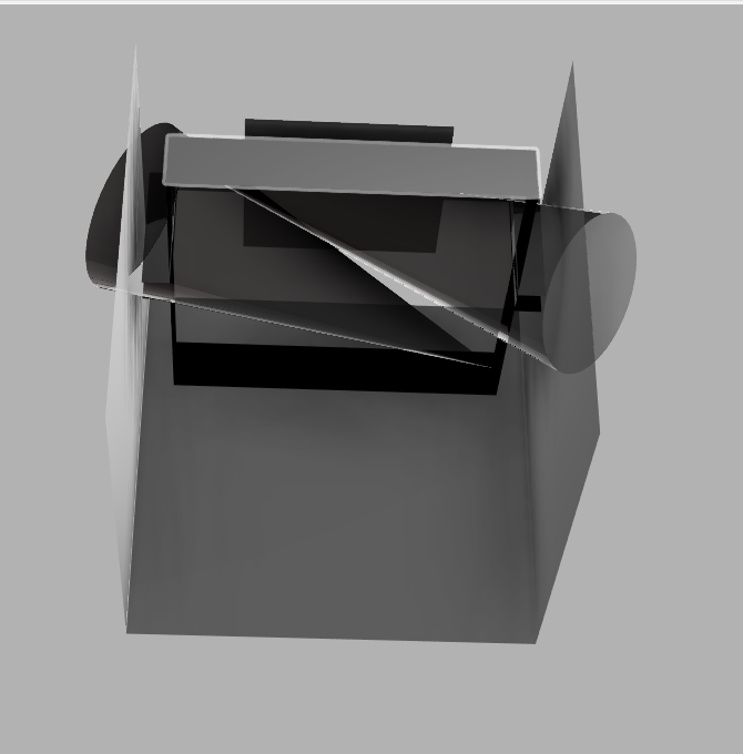

Das ist richtig da ich nicht sehr Detailreich in Fusion zeichne mir ging
es dabei nur um die illustration der Abstrahlungswinkel der TimeOfFligth
Sensoren.

von Klaus F. (klaus27f)
Roger G. schrieb:
>> Auf deinem Bild ist nichts Da Von zu Er Kennen.
Kann das Elend hier gar nicht mehr mit ansehen.
Habe jetzt ChatGpt mit 3 kurzen Sätzen beauftragt das zu erstellen.
Das Ergebnis anbei.
von Magnus M. (magnetus) Benutzerseite
> Das Ergebnis anbei.
Astreine Arbeit... kann direkt so in die Serienfertigung gehen.
Nächstes Thema bitte.
