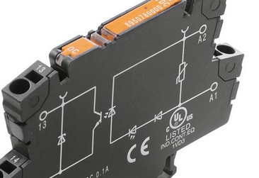

ich möchte ein SSR von Weidmüller
(https://eshop.weidmueller.com/de/top-5vdc230vac-01a/p/8951160000) mit
einem Raspberry Pi 5 steuern. Der Raspberry Pi wird über ein 5V
Spannungsversorgung bestromt, die GPIO Pins arbeiten jedoch mit 3.3V
Logik. Das Relais hat eine Steuerspannung im Bereich 4-6V, ich muss also
meine 5V Versorgung auf das Relais legen und diese irgendwie mit den
3.3V vom Raspberry Pi schalten.
Da ich nicht zu weit weg vom eigentlichen Projekt abdriften möchte,
suche ich nach einer fertigen Lösung. Ich weiß man könnte sich hier
selbst eine entsprechende Schaltung entwerfen, das möchte ich jedoch
wenn möglich vermeiden.
Bishere Optionen, die ich gefunden habe:
1. Logic Level Converter TXS0108E: Hierzu gibt es viele fertige Breakout
Boards. Das Datenblatt gibt zwar einen maximalen Ausgangsstrom von 50mA
an (das Relais hat einen Nennsteuerstrom von 7.8 mA), jedoch ist der
Chip für "stromlose" Logikschaltungen konzipiert. Daher kommt mir die
Lösung nicht optimal vor.
2. Darlington Array ULN2803A: Auch hier gibt es viele fertige Breakout
Boards. Die Lösung ist simpel und klingt eigentlich ideal, großes
Problem ist hier jedoch der Spannungsabfall von bis zu 1.1V über die
Transistoren. Lauten Datenblatt sollte dieser bei kleinen Strömen zwar
unter 1V liegen, jedoch ist das ganze dennoch ziemlich auf Kante genäht.
Beide Optionen müssten zwar funktionieren, kommen mir jedoch nicht ideal
vor. Meine Suche nach MOSFET-basierten Alternativlösungen zum ULN3803A
war nicht sehr erfolgreich. Hat jemand noch eine andere Idee oder
Anregung, wie man das Problem lösen könnte?

Nein, das muss es nicht sein. Eine mehrstündige Suche hat jedoch keine
Hutschienen kompatiblen SSR mit einer Steuerspannung von 3.3V
ausgespuckt. Das Weidmüller habe ich genommen, weil es von allen, die
ich gefunden habe, die kleinste Steuerspannung und Steuerstrom hat.

von Jens M. (schuchkleisser)
Wetten, das nicht nur die geringe Leistung des SSR, sondern auch die
SSR-Spezifischen Nachteile nicht bedacht wurden?
Was zum H kann man mit einem 230V 0,1A-SSR machen? Das reicht ja nicht
mal für einen anderen Schütz...

Das DRA-CN240A05 hat einen nominellen Eingangswiderstand von 330Ohm, ich
kann also einen Strom von 10mA erwarten, richtig? Die Spannung des
GPIO-Pin soll laut mehreren Quellen bis zu einer Last von 16mA nicht
unter 3.0V fallen. Demnach müsste es funktionieren, wenn ich das Teil
direkt an einen GPIO-Pin anschließe. Ich werds mal ausprobieren.

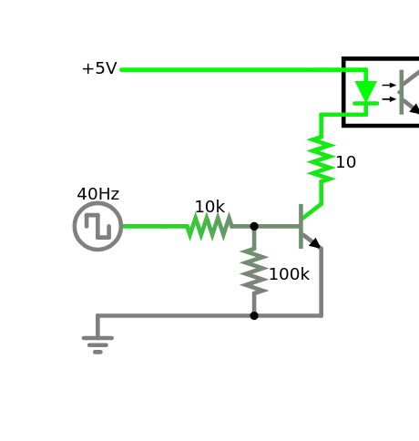

Dieter D. schrieb:
> und auch den Schaltplan.
Anbei für falstad.com die Schaltung mit Simulation und Werten. An der
Stelle, wo der OK ist, wäre das SSD zu plazieren.
von Jörg R. (solar77)

>> Ansteuerung und einen simplen Transistor zu nehmen. Es ist davon
>> auszugehen, dass der TO auch die fertig berechneten Werte für die
>> Widerstände benötigt und auch den Schaltplan.
> Genau. Mach das doch mal, anstatt Vorschläge zu wiederholen und
> unsinnige Vorschläge zu machen.

von Nemopuk (nemopuk)
Einfach A1 an 5V hängen, und A2 an den I/O Pin (Ausgang) des
Mikrocontrollers.
An den LEDs im Eingangskreis des SSR fällt genug Spannung ab, so dass
der Raspi nicht überfordert wird - wenn es so aufgebaut ist, wie das von
Dieter gezeigte Modell.
von Manfred P. (pruckelfred)
Jörg R. schrieb:
https://www.mikrocontroller.net/articles/Relais_mit_Logik_ansteuern#Schaltstufe_f%C3%BCr_kleine_Lasten
>> Da fehlen die Werte, bzw. wenn er das spätere Beispiel mit den 470 Ohm
>> verwendet, kann die Belastung der GPIO insgesamt doch noch zu hoch
>> werden.
Da hat Dieter leider recht. Laut Tabelle soll der BC337 270 Ohm
Basiswiderstand bekommen, was 10 mA ergibt. Das könnte tatsächlich mehr
sein, als der ansteuernde µC darf.
Der von Dieter gezeigte 10k an der Basis liefert 253 µA, das wird für
die paar mA des OptoRelais gerade so ausreichen.
Die darunter genannten BS170 bzw. BSS138 werden außerhalb deren
garantierten RDS(on)-Werten betrieben.
von Rainer W. (rawi)
Die Tabelle taugt halt nichts für die Ansteuerung des SSR vom TO.
Die LED braucht weniger als 20mA, d.h. 1mA Basisstrom für den BC337 sind
mehr als genug damit der die LED vernünftig schaltet.
Meinst du mit R_DS(on) vielleicht U_GS?
Und nein, der BS170 ist für 3.3V Ansteuerung nicht geeignet. Wie kommst
du ausgerechnet auf den Typ?
Für die Ansteuerspannung könnte man einen IRLML6244 oder einen Si2302DS
verwenden-
Mit einem Verstärkungsfaktor von 100 des Transistors läge der
Kollektorstrom bei maximal 25mA. Damit wäre sichergestellt, dass das SSR
mindestens mit 10mA angesteuert werden kann aber auch die 5V-Pins des
Raspi nicht mit zu großen Peaks belastet werden.
Jörg R. schrieb:
> Dann liefere doch mal korrekte Werte, musst die KI halt besser füttern.
Mit Leseverstehen und Schaltplananlagelesenkönnen wäre die Frage nicht
mehr notwendig gewesen.
Rainer W. schrieb:
Ich weiß das. Der wichtige Hinweis ist eher, dass die dort genannten 270
Ohm den Port des steuernden µC überfrodern können!

Dieter D. schrieb:
Nicht frech werden, Dieter!

von Peter D. (peda)
> Mikrocontrollers.
Das ist die perfekte Lösung.
Mit 1,7V kriegt man noch keine 2 LEDs in Reihe an.
