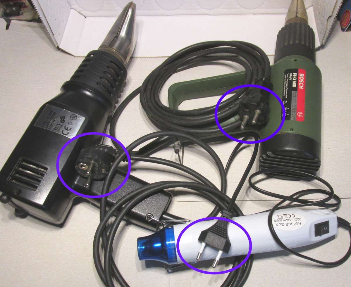

#7900004
Gunnar F. schrieb:
Anstatt des Kartons hättest Du besser das Typschild gezeigt!
Sebastian R. schrieb:
Heißluftgebläse haben eigentlich immer Schutzklasse II
.. oder auch nicht.
Das linke NoName hat einen Schutzleiter, das ältere Bosch hingegen nicht. Das kleine Chineschen mit 300 Watt hat einen Euro-Flachstecker.
