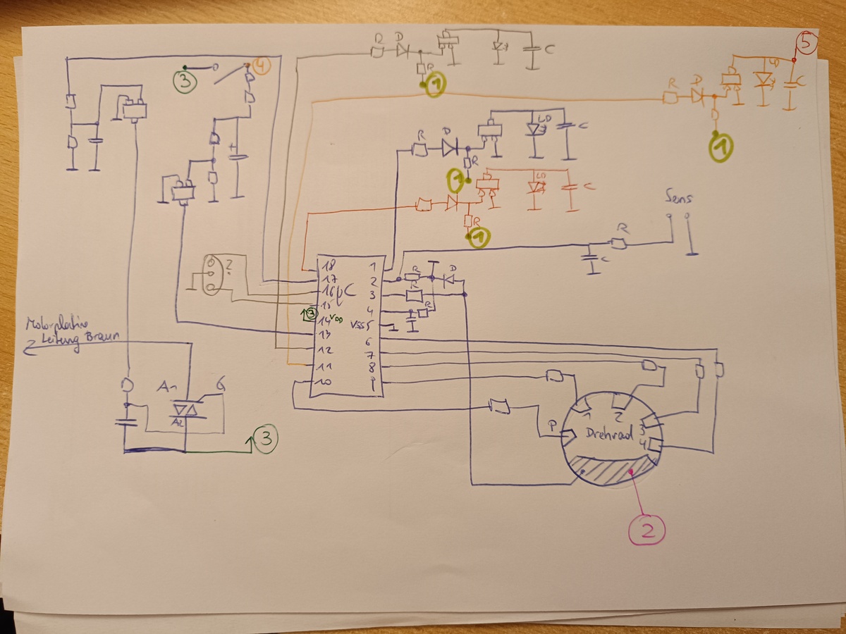

von Hans F. (dani1632)
Hallo an Alle,
ich habe früher tatsächlich eien falsche Info gegeben, habe das Gate am
Triac mit einem A Anschluss verwechselt... Die Schaltung sieht ähnlich
aus wie jene, die Hinz hier schon gepostet hat:
H. H. schrieb:
> Ganz ähnlich bei der MUM4:
https://www.mikrocontroller.net/attachment/362743/boschMotorsteuerungElrad435092-2.png
Der Gate Impuls wird wohl wie folgt erzeugt: Ausgehend vom µC Pin geht
es über einen Spannungsteiler (2k7 / 1k, ein KeramikC hängt unten noch
parallel am 1k). Dann kommt das Signal zu einem 3-Pin SOT23, von dem ein
weiterer auf GND liegt und der 3. Anschluss get dann über ein RC Glied
zum Gate. Was ist das für ein Bauteil dieser SOT23? Transistor? Aber wie
funktioniert hier die Zündung?
Michael B. schrieb:
> Der TRIAC wird mit MT1 mit plus verbunden sein
Welches Plus meinst du hier, die 4V Versorgung? Das ist nämlich
tatsächlich der Fall....
Also: Gate wie vorher beschrieben mit dem µC Pin verbunden, der zweite
Anschluss des TRIAC ist mit der Versorgung 4V verbunden und der dritte
nschluss geht direkt zu einer der LEitungen, die zum Motorboard gehen
(braune Leitung siehe Bild). Die zweite Leitung (schwarz) ist dann
direkt mit einer der beiden blauen Zuleitungen verbunden (Phase oder
Neutral).
Bedeutet das jetzt, dass der TRIAC hier gar nicht die Netzspannung zum
Motorboard schaltet, richtig??

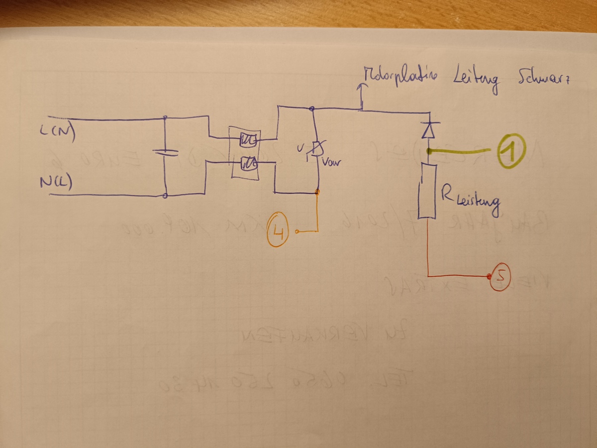

OK, das ist wohl das Prinzip dieses Netzteils, das ich noch cniht ganz
verstanden habe, siehe Anhang.
Welches Potenzial hat hier die rote Markierung? Von links kommt die
Phase, rechts ist die Zenerdiode mit Elko etc, der die Gleichspannung
bereitstellen soll.
Aber zurück zum Thema: ich habe den Triac ausgebaut, habe aber im Moment
keine vernünftige Möglichkeit, den zu testen. Ich werde morgen versuchen
einen neuen einzubaun.
Könnte ich mit ausgebautem Triac noch einen schnellen Test machen?
Könnte ich z.B. die beiden A-Ascnhlüsse einmal überbrücken und schaun,
ob der Motor laüft?
von Matthias S. (dachs)
Da fehlt die Beschaltung zwischen Netz und GND.
OK, gefunden 18K Vorwiderstand und 1N4004 als Geichrichter.
Fehlt noch die Spannung der Z-Diode D2.

Ich habe mir nun auch die Mühe gemacht, und versucht, die Schaltung im
Reverse Engineering zu skizzieren, siehe Anhang!
die kleinen SOT23 habe ich in der Bauform hingezeichnet, sind vermutlich
kleine Transistoren?
Die Potenziale sind mit NUmmern und Farben zwischen den beiden Skizzen
verbunden.
Drehrad: die Stellung "P" ist sofort voll an, die anderen sind die 4
Leistungsstufen
Sens: das sind die beiden weißen Leitungen mit der Spule für
Drehzahlmessung, wie oben beschrieben.
Der Schalter zwischen den Potenzialen 3 und 4 wird mechanisch beim
verstellen des Drehschalters mit betätigt. Ist die Stellung nicht auf
OFF (also auf P, 1,2,3 oder 4), dann ist der Schalter geschlossen.
Das 3-Bein-Teil zwischen Pin 15 und 16 vom µC ist der gerade besprochene
Resonator
Ich hoffe das ist halbwegs verständlich - auch wenn es nciht wirklich
einem sauberen Schaltplan entspricht.
Wo könnte ich da ansetzen? Danke!
von Michael B. (laberkopp)
Mein Gott, wie lange soll die Reparatur denn noch dauern, welchen
Messwert hat der mit braun grün orange markierte dicke Widerstand wenn
man ihn mit einem Ohmmeter misst, darf wegen der Diode sogar in der
Schaltung ohne auslöten machen an den Anschlüssen der anderen Bauteile
auf derselben Leiterbahn, damit überprüft man gleich die Lötstellen des
Widerstandes.
Der 4.00MHz Keramikresonator wird nicht defekt sein.
Michael B. schrieb:
> welchen
14,7kOhm
Es würde mich sehr interessieren, was hier defekt ist - es geht mir
nicht um die Zeit.
Danke,
von Nemopuk (nemopuk)
Wenn Widerstand und Zenerdiode heile sind, wird wohl irgend etwas im 5V
Bereich mehr Strom aufnehmen, als es soll.
Das kann auch etwas sein, was an den Ausgängen des Mikrocontrollers
hängt und normalerweise nur kurz gepulst werden soll, hier aber aufgrund
des Defektes nun dauerhaft angesteuert wird.
Man könnte versuchen, die Platine ohne 230V mit einem Labornetzteil mit
4,5V zu versorgen. Dabei aber den Strom auf 100 mA begrenzen. So viel
sollte nicht erreicht werden. Wenn doch: Herausfinden welches Bauteil so
viel Strom aufnimmt.
Wenn die Platine am Labornetzteil arbeitet: Herausfinden, warum ihre
Versorgung zu schwach ist. Also alle Bauteile untersuchen, die mit dem
dicken Widerstand in Reihe liegen.

von Gerald B. (gerald_b)
den 15K Widerstand auslöten und dort 5V von einem kleinen Schaltnetzteil
einspeisen und gucken, ob es dann geht

von Andreas S. (bastelmax)
Nur mal so als "Klugscheißhinweis" : bitte nicht mit den Oszi ohne
saubere
Netztrennung (Trenntrafo) an der Schaltung hantieren.
Es ist auch schon grenzwertig mit einen Multimeter ohne Netztrennung
in der Schaltung Messungen vorzunehmen.
Wie schon angemerkt,zuerst mit einen Labornetzteil und Strombegrenzung
auf der "Sekundärseite" den Fehler suchen (Verbindung zur Netzseite an
Punkt 5 aufgetrennt).
Hast Du dort schon eine zu hohe Stromaufnahme, liegt der Fehler dort in
der Schaltung und die Spannung von der Z - Diode wird zu stark belastet
und bricht ein.
Ich sehe auch noch ein Dreibeiner neben den Punkt 5 - Spannungsregler ?
Wenn dem so ist, schließe Dein Netzteil am Eingang an und erhöhe
langsam die Spannung und finde denn Punkt wo die Spannung stabil wird
und messe die Z Spannung.
Wenn dass eine 5V Z-Diode ist, könnte dass ein 3,3V LDO sein.
Sollte "sekundärseitig" kein Fehler in der Schaltung sein,ist es
möglich das jetzt "etwas tut".
Also würde ich mich jetzt mehr auf die "Netzseite" konzentrieren.
