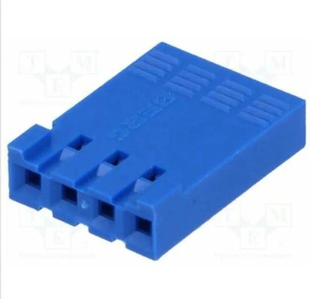

H. H. schrieb:
Von wem, und weshalb?
Von den Leuten, die sie verwendeten. Grund war, daß der Hersteller BERG hieß. Die gehören seit '98 zu FCI, und die wiederum seit 2016 zu Amphenol.
Im PC wurden die Dinger für diverse Frontpanelanschlüsse verwendet, also LEDs, Lautsprecher und Resettaster.
Auf seitenverkehrten Bild im Anhang kann man den Schriftzug "BERG" erkennen.

Harald K. schrieb:
H. H. schrieb:
Das sind ganz andere Stecker.
Sehe ich nicht so. Die abgebildete Variante des Threadstarters hat halt noch 'ne Verriegelung, und ähnelt damit ziemlich den für die Verbindung zwischen Cd-Laufwerken und Audiokarten verwendeten Steckverbindern.
Das sind die bereits genannten AMPMODU-MTE oder molex-SL. Mit Berg haben die nix gemeinsam, außer zufällig das gleiche Raster und Pindurchmesser. Das fällt aber unter: Gleiche Anforderungen (durch die Stiftleiste), ähnliche Ergebnisse. Wie bei der Concorde, TU144 und der geplanten Boing.
