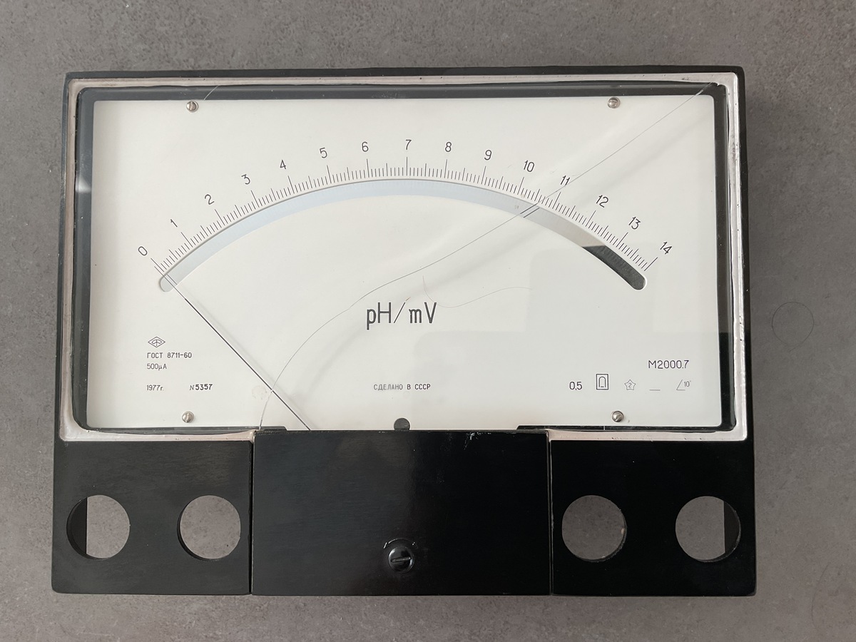

Sowjetisches Messinstrument aus den 70er Jahren an Sammler zu
verschenken.
Leider ist die Frontscheibe gerissen - mit etwas handwerklichen Geschick
kann diese eventuell von der Frontseite ausgetauscht werden.
Das Messinstrument ist nicht geprüft, technischer Zustand daher
unbekannt.
Die Außenabmessungen betragen ca. 19cm x 25cm.
Es lag die letzten Jahrzente in meiner "Vitrine" und sucht ein neuen
Besitzer.
Portokosten 7 Euro - Bezahlung per Überweisung oder mit PayPal
(Freunde).

Das scheint eher ein Messwerk mit Frontblende als ein Komplettes
Messinstrument zu sein, Anschlussbuchsen fehlen, wahrscheinlich braucht
man sogar eine spezielle Messzelle für diesen pH-Messer ((Säuregrad)?).
(picoHenry wird pH hier wohl eher nicht bedeuten, oder ?)
Ob die 500 µA 'ne Angabe für den Maximalstrom sind ?
Nach 48 Jahren scheint der Glasskit auch alterschwach zu sein? Ob es
komplett etwas so aussah:
https://i.ebayimg.com/images/g/XEEAAOSwfHZnQycY/s-l1600.jpg ?
Aber einem geschenkten Gaul ...
Ergänzung: Ist wohl aus der Laboranalytik für ne ph - redox Messung:
https://hannainst.de/shop/ph-redox-messgeraete/
Wasseraufbereitung wäre wohl ein Thema:
https://hannainst.de/anwendungsbereiche/wasser-abwasser/ph-ec-redox-ise-o2/
Vielleicht brauchen auch Nautiker auch so was, um festzustellen, wie
sich die Opferanode gegen die Verostung des Kahns stemmt ... .
Ein kleiner Test zeigt Vollausschlag bei ca. 0.488 mA - also
würde ich sagen dass passt.
Es ist ein normales Drehspulmesswerk so wie jedes andere - nur eben
etwas
größer und es ist somit besser abzulesen (Klasse 0.5).
Das Messinstrument kann daher auch als eigenständiges Messwerk weiter
verwendet werden.
Manchmal ist ein analoges "Zappelding" besser als die neumodischen
Digitalen :-)
Denkbar wäre ein weitere Verwendung als Ampere - oder Voltmeter.
Anschlussbuchsen / Schrauben befinden sich an der Rückseite - Foto.
Früher war ich mal in einen Chemielabor - eventuell ist es von dort
und wurde aus einen "Messschrank" ausgebaut um es vor der Entsorgung
zu bewahren.
In den 90er wurde dort alles modernisiert und was nicht mehr modern war
wurde gnadenlos entsorgt.
Die Elektronik für das Umwandeln der Werte von einen (pH) Sensor in
einen
entsprechenden Strom für den Säure - / Basewert war m.M mit in diesen
Messchrank integriert.
Aber nach welchen Messprinzip etc. - zu lang her und längst vergessen.
P.S. Die Scheibe ist mit einer weichen Masse eingekittet und kann daher
    leicht ersetzt werden.

Noch eine Idee : Endausschlag 14, d.h. weitere Nutzung als empfindliches
Volt / Amperemeter möglich.
Ein Teilstrich entspricht etwa 3.5µA - da ist vieles möglich
Ein OPV als Eingangsverstärker wäre auch denkbar.
Staffelung z.B. 140mV, 1,4V, 14V oder 14mA, 140mA und 1,4A.
Für Abgleichaufgaben sehr nützlich - einen Trend sieht man besser mit
diesen "Zappelding".
Aber es stimmt schon - für viele zu groß und zu unhändlich.
Eher als abgesetztes Messwerk nutzbar - Gewinde zur Befestigung sind an
der
Rückseite vorhanden.
