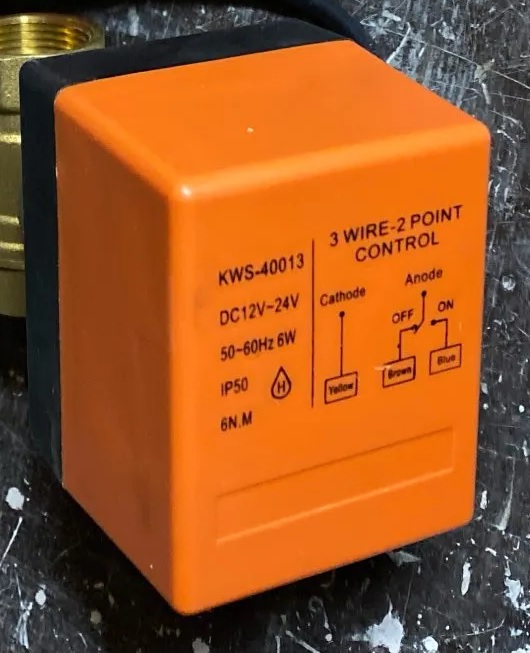

kann man einen N-Kanal MosFET als high side switch benutzen?
Ich hab hier so komisch Fernost-Motoren die ein Kugelhuhn bedienen und
da gibt es ein Draht zum Öffnen, einen zum Schließen und eine "Anode"
(steht so drauf, kann ich nix für), also gemeinsame Masse.
Zum Öffnen oder Schließen legt man an den entsprechenden Draht 12 V an.
Ich hab jetzt aber nur N-Kanal-FETs im Haus...
Allgemeinhin nutzt man die ja um die Masse vom Verbraucher zu schalten,
was hier eher nicht klappt.
Bevor ich jetzt rumrenn und mir P-Kanal-FETs besorge, gibt es evtl. eine
Möglichkeit nur mit den N-Mos auszukommen?? Ohne
Riesen-Schaltungsaufwand - mein Fundus ist sehr begrenzt!

von Stefan K. (stk)
Timo N. schrieb:
> Chinesen halt. Spitzeninnovative /ausgefallene und günstige Produkte +
> katastrophale Dokumentation/Handbuch (leider bzw. zum Glück).
In einem Bild aus einer Bewertung sieht es etwas anders aus als im
Startbeitrag beschrieben. Da ist gelb die Kathode und braun und blau
sind die getrennten Anodenanschlüsse zum Öffnen und Schließen.
Anzusteuern ist das laut Aufdruck mit 12-24V DC, 50-60Hz!
Einen gedrehten Ausschnitt des Bildes häng ich mal an.

von Noob A. (strippenzieher)
OK, ihr habt mich hinreichend verunsichert: Ich mach das Ding mal auf
und kuck was Sache ist!
Ausschauen tut es wie in dem Bild von Stefan.
Gefahren ist der Motor mit Masse an gelb/grün und Plus an blau oder
braun, so wie in der Anleitung beschrieben.

von Heiner B. (karadur)
Wenn man das Gehäuse öffnen kann ist umverdrahten sicher einfacher.
von Stefan K. (stk)
Udo S. schrieb:
> Heißt das eventuell DC12V ~24V, 50-60Hz?
Bei genauer Betrachtung lese ich:
DC12V~24V
50~60Hz 6W
Manchmal übersieht man echt die einfachste Lösung
DANKE !
Falls du das Ventil öffnest würde mich interessieren wie die interne
Schaltung aussieht. Reine Mechanik plus 2 Dioden?
Viel ist ja wirklich nicht drin...
Ausser dem Motor und einem Getriebe nur noch
2 Mikroschalter und ein Relais auf Leiterplatte :)
Was mich dann direkt dazu verleitet hat mal "verpolt" anzuschliessen -
was erwartungsgemäss auch funktioniert !
Damit hat sich das Problem in der denkbar einfachsten Weise gelöst.
Trotzdem habe ich (mal wieder) nicht wenig gelernt.
Es lohnt sich doch immer wieder hier zu fragen.
Danke an alle die sich die Mühe gemacht haben hier was dazu zu
schreiben. Very much appreciated!
Nachtrag:
aus mechanischen Gründen muss doch umverdrahtet werden: die Nocken, die
die Mikroschalter betätigen, sind nicht symmetrisch, nzw der
Auslösepunkt der Schalter liegt logischerweise nicht auf der maximalen
Erhebung.
Somit ist die Schlussstellung drehrichtungsabhängig.
Danke für die Bilder. Ich hatte sowas schon vermutet.
Es müßte ja reichen wenn man am Motor die Anschlüsse tauscht.
genau

rum einbauen, weil sonst die rote LED auf dem Foto nicht leuchten würde.
Eine eventuelle Induktionsdiode parallel zum Polwenderelais würde dann
auch noch durchbrennen.
