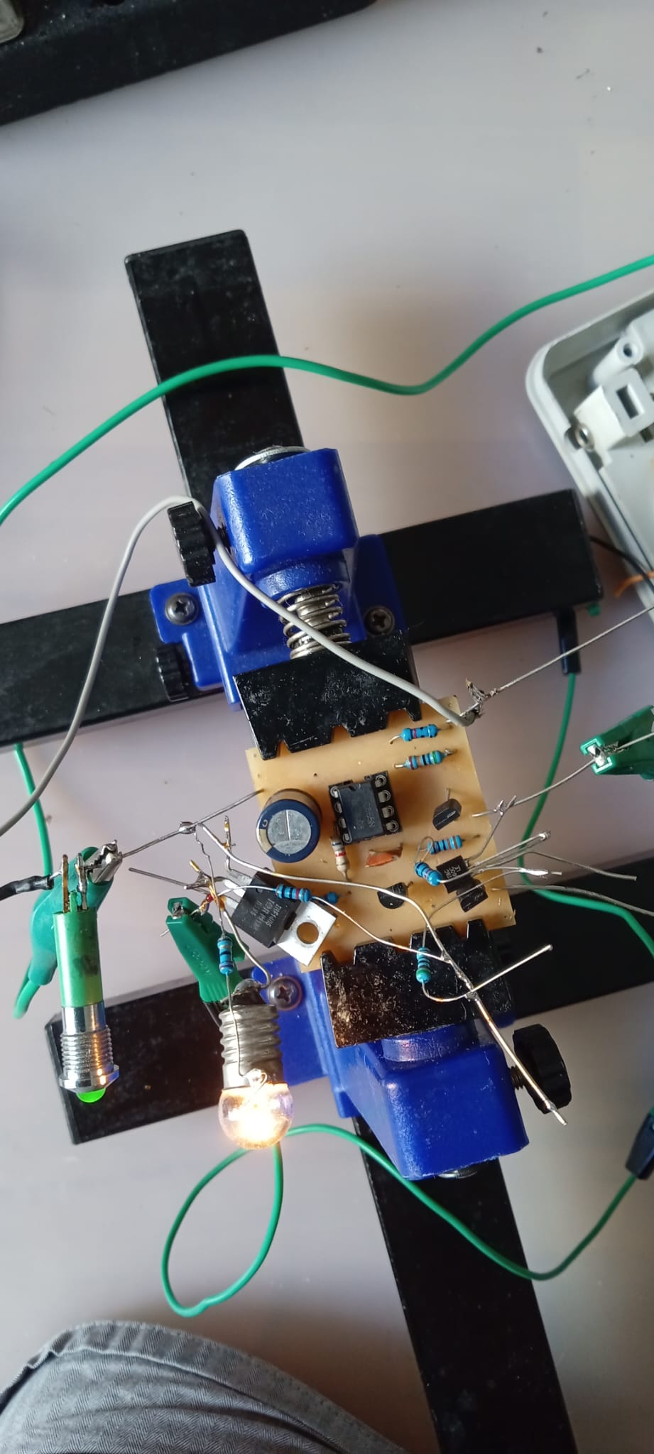

von Jürgen K. (1kranich1)
Der 555 schaltet die Spannung nach Zeit ab. Dies funktioniert mit einer
unipolaren Spannung. Ich will aber eine bipolare Spannung abschalten.
Also eine -U (negative Spannung) zusätzlich abschalten. +U Masse -U . Am
besten auch mit einem MOSFET. Wer weiß was ?
Ja - aber: die Steuerspannung ist 0 - 5 Volt. also positiv. Für
spiegelverkehrt brauche ich eine negative Steuerspannung. (Die
Gatespannung muß negativ sein). MOSFET negativ - z.B. IRF1405.

von Nemopuk (nemopuk)
Ich würde ein Relais nehmen. Ist einfacher und hat weniger
Seiteneffekte.

von Rainer W. (rawi)
Jürgen K. schrieb:
> einwandfrei
Sicher?
Hast du einmal untersucht, wie sich die Zeit verändert, wenn auf Grund
von hohen Temperaturen der Leckstrom vom Elko ansteigt?
Eigentlich hattest du deine Frage doch schon im richtigen Unterforum
gepostet. So lange Zeitkonstanten realisiert man stabiler mit einem
kleinen Mikrocontroller.
von Jens G. (jensig)
Kann eigentlich nicht sein - der Mosfet ist verkehrt herum ...

von Bauform B. (bauformb)
Jürgen K. schrieb:
> Aber ganz wichtig: Elkos mit niedrigem ESR-Wert. Z.B. Panasonic.
Eher im Gegenteil: heutzutage landet man mit niedrigem ESR bei
Polymer-Elkos und die haben schon neu einen viel höheren Leckstrom als
normale Elkos. Früher gab es auch spezielle Low Leakage Typen.
Wenn es wenigstens ein wenig digital sein dürfte, könnte man einen 4060
nehmen. Damit wird die RC-Zeitkonstante schon mal 10000-fach günstiger.
Finale
Jürgen K. schrieb:
Bei deinem Schaltplan solltest du noch einzeichnen, wo bei den sich
kreuzenden Linien eine Verbindung besteht und wo nicht. Sonst vergisst
sich das nach kurzer Zeit.
Bei '555' fehlt die Angabe zu Technologie/Typ (LMC555, NE555, ...).
Nicht jede Schaltung funktioniert mit einer BJT-Variante.
https://www.elektronik-kompendium.de/public/schaerer/test555.htm

von Marek N. (db1bmn)
Sieht doch gut aus!
Die Beschaltung um den PNP kann man sich sparen, wenn man den 4k7 direkt
an die geschalteten +9V hängt.
TLC 556
Jürgen K. schrieb:
> TLC 556
Der BC560 ist verkehrt herum drin ...
