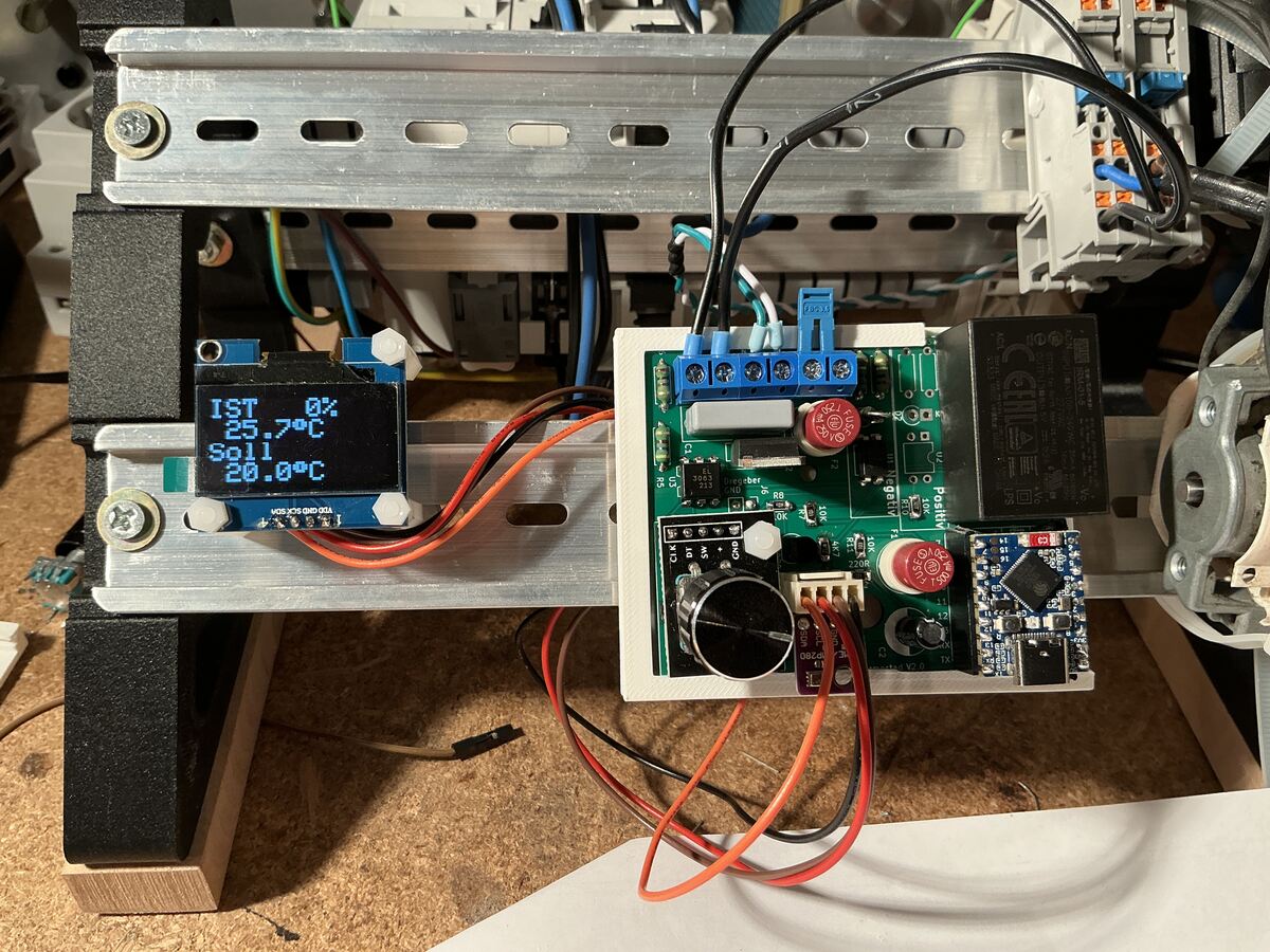

Servus zusammen, Ich habe vor geraumer zeit ein Projekt gestartet (Wellenpaketsteuerung, hatte ich auch hier geschrieben). Nun ist mein Projekt soweit fertig und funktioniert auch, nur leider ist mir bei den Versuchen ein Problem aufgefallen und zwar, dass bei meinem ESP32 S3 Zero das WLAN versagt. Mein versuchs Board befindet sich etwa 3m von der Fritzbox entfernt, dort funktioniert es, aber auch dort habe ich ein schlechtes WLAN Signal. Wenn ich den ESP32 weiter von der Fritzbox entferne zb 5m hat er fast kein WLAN mehr. Kann ich das WLAN irgendwie verstärken oder muss ich auf ein anderes Modul ausweichen? Ich würde allerdings am liebsten das ESP32 S3 Zero Modul von Waveshare beibehalten, da ich leider nicht viel Platz habe. Ich hoffe ihr könnt mir helfen

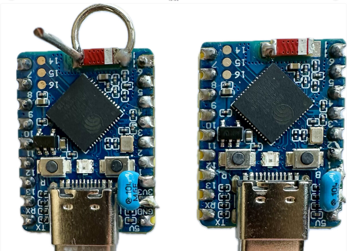

Wie schon geschrieben, die Platzierung extrem ungünstig. Du kannst die Antenne (kleiner roter Kasten) ablöten und eine "bessere" mit Kabel dran löten. Zumal der nötige GND-Anschluss weit weg ist. Es ist nicht ganz einfach funktioniert aber.
https://eckstein-shop.de/WaveShare-ESP32-S3-Mini-Development-Board-240MHz-with-USB-C-Adapter-Board Hier ein Board, welches ich schon umgebaut habe. Der GND-Anschluss liegt dicht bei dem Antennenanschluss, Seele des Coaxkabels.
