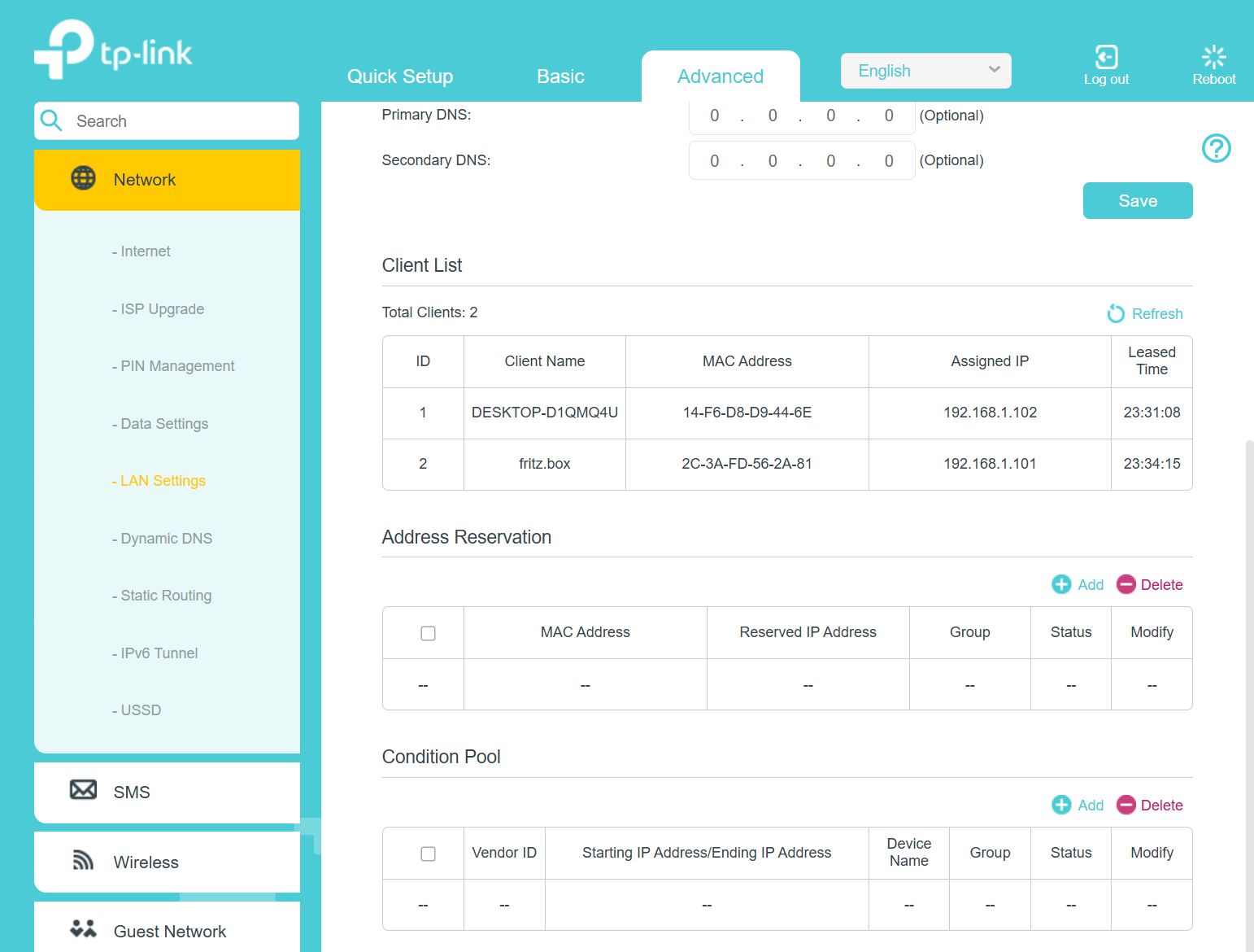

Habe mein teures glasfaser abbestellt und einen LTE router besorgt.
An der fritzbox 5490 habe ich internet/zugangsdaten/internet über lan1
eingestellt und an lan1 den TL-MR6400 LTE router gehängt. Der MR6400
mach lokalnetz auf 192.168.1.1 und die fritzbox auf 192.168.178.1.
Ich muss die immer gleichen DHCP vergaben der fritzbox behalten weil
meine ganze solar und home automation darüber läuft. Aendern und die
fritzbox rausschmeissen kann ich nur wenn:
Ich rausfinde wie man dem TP-link TL-MR6400 beibringt an bestimmte MAC
bestimmte IP zu vergeben. Muss ich das auf bild unter "adress
reservation" eingeben?
Kann ich den DHCP bereich des TP link einfach auf den fritzbox bereich
verbiegen, fixe adressen eingeben, und die fritzbox rausschmeissen?

Müsste beides gehen. Aber man weiß nie, was die Firmware-Kasper so alles
machen, um es zu "vereinfachen".
Einfach ausprobieren: LAN-Kabel a TP raus, Fritzbox-WLAN aus und dann
mit den Einstellungen des TP herumspielen, dann siehst du ja in dessen
Web-UI, was geht.
von Jens M. (schuchkleisser)
Adress Reservation ist (wie man an MAC-Adress ind IP-Feld sieht) der
korrekte Bereich um static leases zu vergeben.
Ob du den Router auf den Fritz-Adressbereich einstellen kannst weiß ich
nicht.
Ob diese kleine Krücke mit ihrem Popel-WLAN mit so vielen Clients
klarkommt, ausreichend Prozessorleistung hat und stabil genug läuft kann
nur ein Versuch zeigen.

Gemacht. Fritzbox rausgeschmissen.
3 fixe IP definiert und von .178.x auf .1.x geändert. Läuft.
Der TPlink hat mit dem 20+ clients etwas mühe mit IP und namen anzeigen,
aber laufen tut das problemlos.
Der TPlink vergibt bei jedem neustart verschiedene DHCP IP. Die fritzbox
hat sich jeweils die alten gemerkt. Das nervt wenn man geräte über IP im
browser aufruft.
Kan man die geräte auch per logischem namen aufrufen so dass ein IP
wechsel nichts ausmacht? Wie geht das?
Dann hast du die Leases nicht eingetragen in die Liste...
Ja kann man, wenn der DHCP-Server und die Geräte das unterstützen.
Entweder kann man da selber einen Namen vergeben (so wie in der Fritze),
oder die Geräte geben selber einen ab (der ist meistens doof, und sowohl
Gerät als auch Router müssen den speichern, anzeigen und nutzen).
Das sollte sich irgendwo im Menü in "known Clients" oder "DNS" oder so
niederschlagen. Einfach mal suchen...
von Hadmut F. (hadmut)
Ich muss die alle in die liste eintragen?
Die fritzbox hat das automatisch gemacht.
Namen kann der TPlink auch nicht.
Na ja, für 30.- ...
"Müssen" musst du nicht.
Entweder konfigurierst du die IP im Gerät fest,
oder du vergibst einen Static Lease,
oder du lässt den DHCP seinen Job machen.
Jedes hat seine Vor und Nachteile, und wenn du fixe IPs willst geht das
nur mit a) oder b).
Bei den Namen ist es ebenso. Benenne deine Geräte vernünftig und/oder
vergebe sinnvolle Namen im Router, oder lebe damit das du sie nicht mit
einem sinnvollen Namen ansprechen kannst.
Ist ja nicht so als wäre das bei einer Fritzbox anders.
Du musst nur die Domain rausfinden.
Dann kannst du den Shelly unter shellyplus1pm-b48a0a20f270.domain
ansprechen.
Gibt geilere Namen, und z.B. beim "Desktop-xxxx" kannst du den bequem
neu einstellen, unter Computername.
Aber so ist das wenn man sich mit Nischenprodukten abgibt, die Fritze
macht sowas eben nebenbei, was nicht wirklich Standard und Bequem ist,
ist eben für Leute die es etwas einfacher brauchen. Kostet dafür auch
10x so viel.
