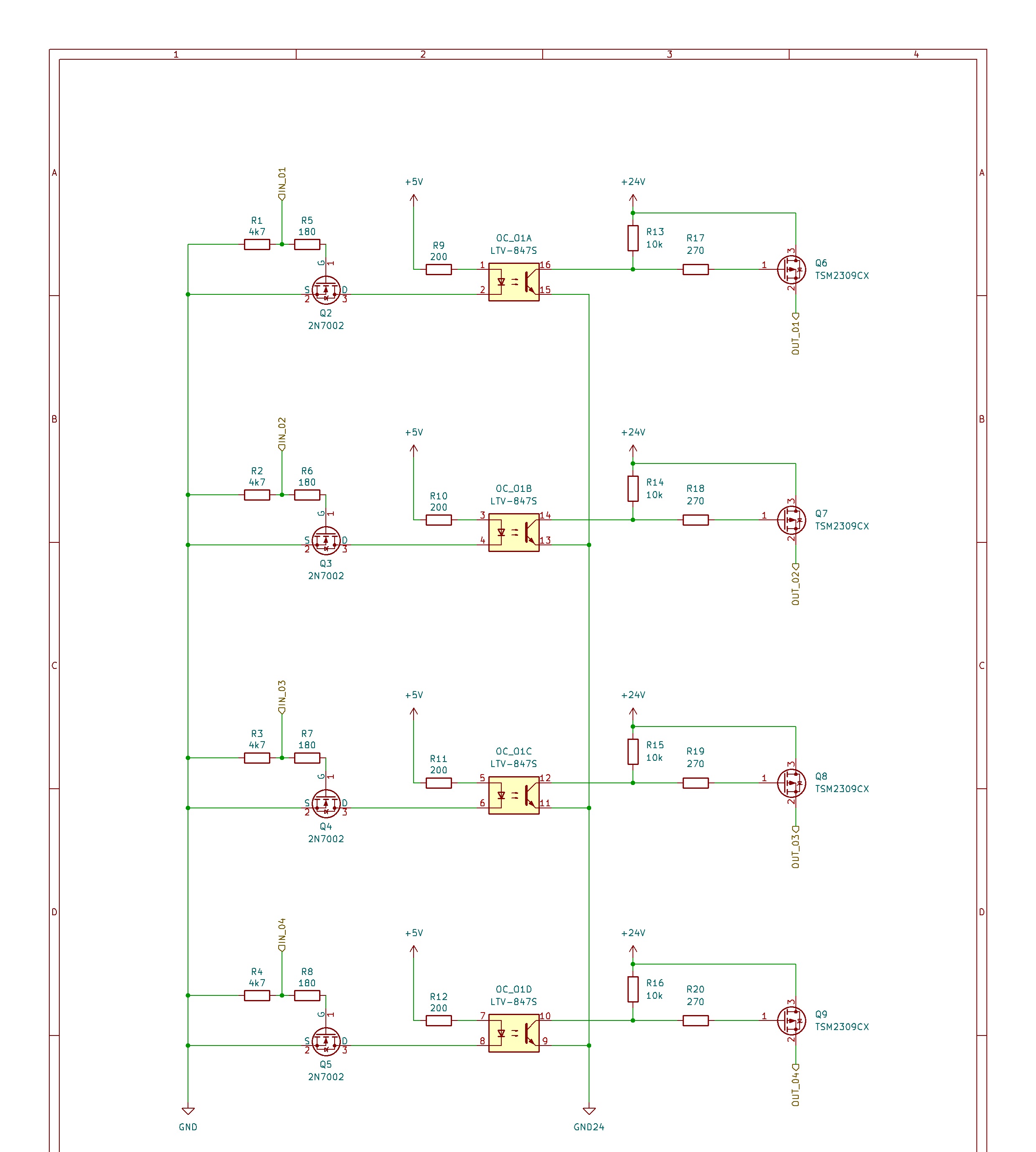

Ich will 24VDC Koppelrelais via GPIO Ausgänge von einen Raspberry PICO
schalten. Nachdem ich nichts zufriedenstellendes "fertiges" gefunden
habe und eh neugierig war, hab ich beschlossen mich mit KiCAD zu
beschäftigen und da die Schaltung und Platine zu planen. Bevor ich bei
JLCPCB bestelle, wollte ich einfach hier kurz nachfragen, ob ein kleiner
Review möglich wäre um gröbere Schnitzer gleich vorweg auszumerzen :-)
Im Anhang hab ich mal relevante Screenshots hochgeladen. Hier noch
einige Details als Zusatzinformation:

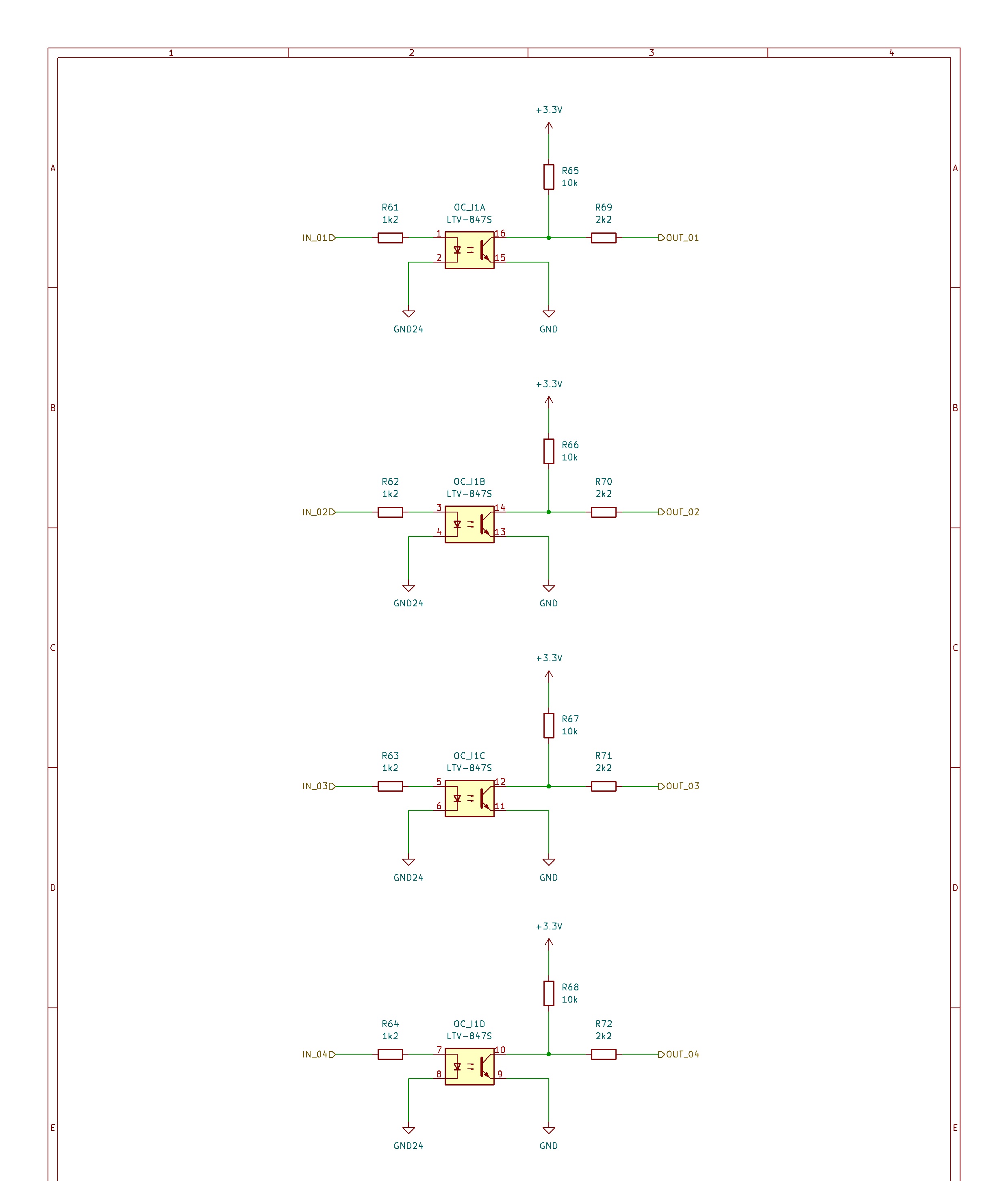

- geplante Ansteuerung erfolgt über I2C bus (Klemme J3), der PICO ist
hier Slave, nötige Pullups sind beim Master angedacht.
- Eingänge (J6-J8) sind einfache Taster die 24VDC vom selben Netzteil
wie der Anschluss J1 schalten.
- Am den Ausgängen (J9-J11) sind die Relais angeschlossen. Das sind
Finder Koppelrelais mit dem zugehörigen EMV-Modul, daher ist keine
Freilaufdiode bei den Ausgängen notwendig.

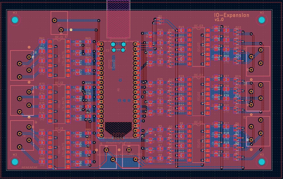

- Das ganze könnte man sicher kleiner gestalten, aber ich muss erst mal
schauen wie es mir - und meinen Augen - mit der momentanen Konfiguration
beim Bestücken gehen wird :-)

von Andreas M. (amesser)
Die Leiterbahnen würde ich wesentlich breiter machen, die Dukos auch.
Die Strukturen nicht kleiner als nötig, macht nur die Fertigung teurer.
Die Mosfets sehen komisch aus, da scheint mir Source & Drain vertauscht.
von Robert M. (r_mu)
Relais mit Optokoppler ansteuern ist doppelt gemoppelt.
von Udo K. (udok)
Q6 - Q9 verkehrt herum?  V_GS_max beachtet?  Wozu die Optokoppler? Wozu
R17 - R20?
Jup, der RP2040 kann die OPTOs direkt treiben.
von Marek N. (db1bmn)
Steckverbinder J6...J8 vertikal spiegeln entwirrt die Spaghetti.

Ich würde den Optos an den Eingängen noch eine Verpolschutzdiode
spendieren.
Um mich auf mich selbst zu beziehen, am einfachsten wäre es im ersten
Schritt mal im Kicad in den Platineneigenschafften sinnvolle Werte für
die Beschränkungen einzustellen.
von Roland (rolanddeschain)
Danke für die Antworten!
- tatsächlich sind Q6 - Q9 verkehrt, keine Ahnung wann/wie das passiert
ist, aber zeigt mir wie blind man(=ich) im Laufe der Zeit wird
- Optokoppler sind nicht notwendig, das stimmt - aber ich wollte eine
strikte Trennung von den 24VDC haben...wenn auch nur fürs eigene
Gewissen.
- R17 - R20: Die Gate-Widerstände sind für das Entladen von Kapazitäten
im MOSFET gedacht. Aber da bin ich mir jetzt selber unsicher ob ich da
nicht falsch liege mit der Notwendigkeit. Ich habe nur in verschiedenen
Beiträgen gelesen, dass es empfehlenswert ist einen zu verwenden.
- V_GS_max: Das sollte eigentlich bei allen gewählten MOSFETs passen,
werd ich aber auch nochmal nachprüfen um nichts zu übersehen.
- Einschränkungen bei Platineneigenschaften: Diese sind direkt für
JLCPCB eingestellt. Ich hab im Moment nur für +5V und +24V Netz eine
höhere Breite (0.4mm, ansonsten 0.2mm) verwendet. Welche Werte sind denn
empfehlenswert?

von Udo K. (udok)
Roland hat 17 mA pro Optokoppler vorgesehen.  Das wird knapp mit dem RP
wenn  alle 12 gleichzeitig an sind...  aber da er die Mosfets auch
ausserhalb der V_GS_max Spezifikation betreibt... kann man schauen was
als erstes kaputt geht.
Ähm, du meinst den TSM2309?
VGS_max= +-20V und in der Schaltung liegt der auf 24V.
Oder hab ich noch weiter Fehler drinnen, bzw einen generellen
Denkfehler?
Weil wir schon bei Denkfehler sind:
(5V-1.2V) / 200Ohm = 0.019A -> Du schreibst 17mA, hab ich da auch was
übersehen?
von Udo K. (udok)
Meine Schätzung war: (5V - 1.3V - 0.2V_Mosfet) / 200 = 17.5 mA

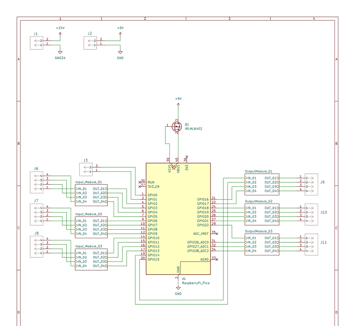

von Michael (Gast)
- Q1 ist so wirkungslos.
  Vermutlich sollte das ein Verpolschutz werden?
  Wenn ja, Drain kommt an die Eingangsklemme, Source wird die interne
  5V Versorgung, und das Gate an Masse.
- Der 3.3V-Ausgang vom Pico ist nicht mit dem 3.3V Netz verbunden.
  Alle Pullup-Widerstände (R65 etc.) hängen in der Luft.
Die 17mA sind doch aber völlig übertrieben. Auf der anderen Seite ist
ein 10k Widerstand, d.h. es sind 2.4mA Dauerstrom notwendig. (Um genau
zu sein sogar nur ca. 1.2mA, dann ist der Mosfest voll duchgesteuert.)
Angenommen einer CTR von 50% (Minimum des LTV) sollen ca. 5mA auf der
Treiberseite locker reichen.
von Udo K. (udok)
Ja klar sind die 17 mA zu viel, aber soll ich ihm jetzt das Datenblatt
vorkauen?  Der Roland braucht ein Youtube Video, oder eben das Forum
hier.
Michael schrieb:
Danke dir, Q1 hat den Sinn dass wenn der PICO gleichzeitig via USB
versorgt wird und über die Pins, dass es keine Probleme bei
Spannungsunterschieden gibt (i.e. MOSFET sperrt). War eigentlich direkt
von der PICO-Doku übernommen, aber dann den MOSFET falsch platziert
gehabt.
