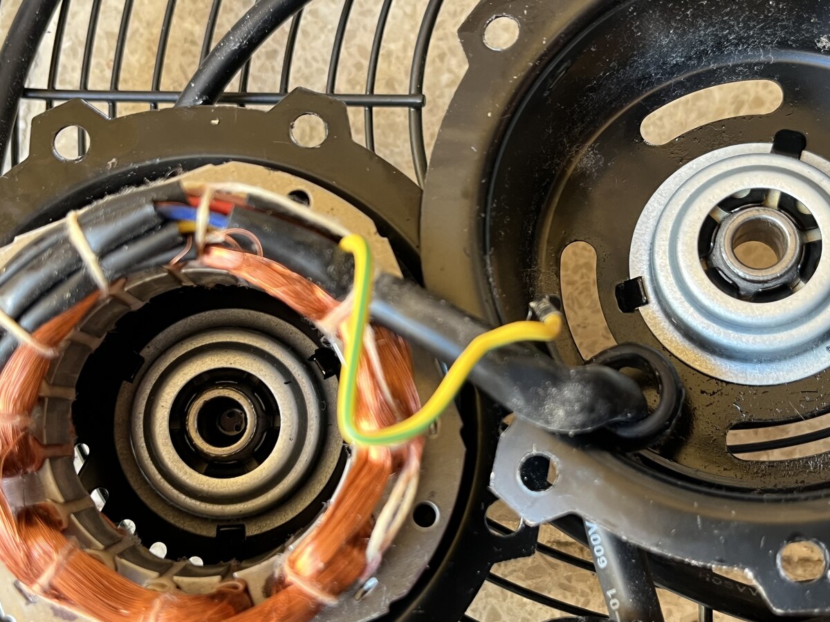

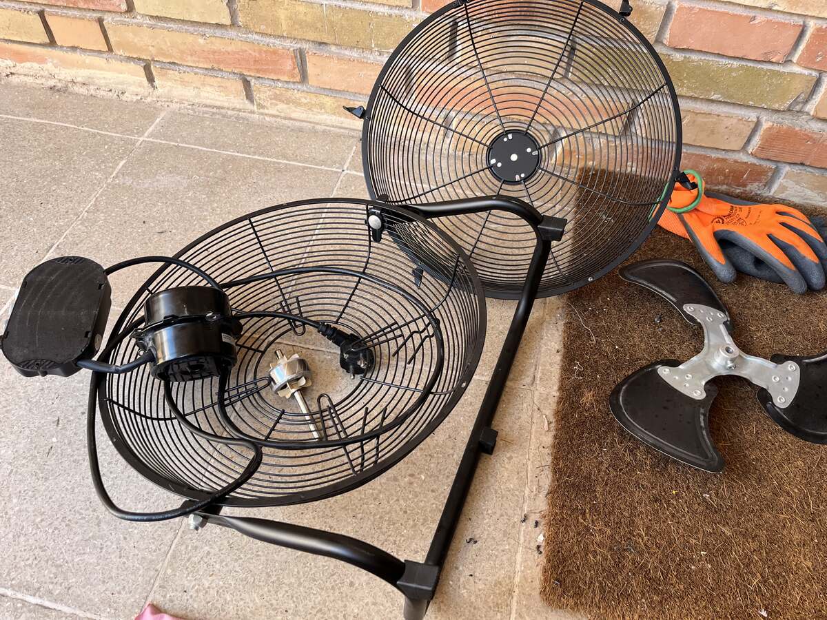

Nachdem mich mein chinesischer Ventilatormotor mit Aluminiumwicklung nun
verlassen hat (2 von 3 Wicklungen kein Durchgang mehr), möchte ich
diesen BLDC den ich mir vor ca 13 Jahren bei Pollin gekauft hatte
verwenden. Mechanisch würde der gut ins Ventilatorgehäuse passen und die
Welle paßt auch sehr gut an den Propeller (oder wie das heißt). Dann
hätte ich einen Ventilator der mich überlebt und muß nicht noch 5 neue
Chinakracher kaufen.

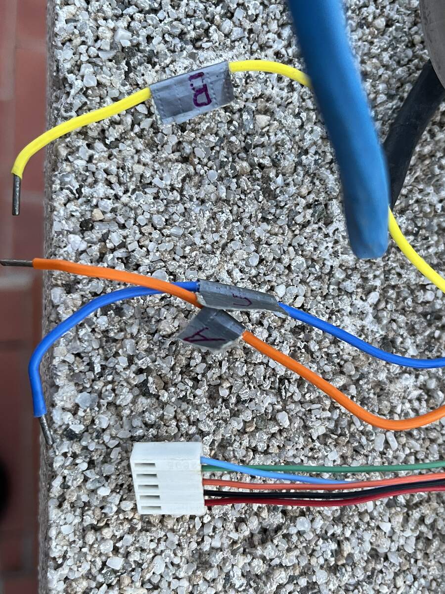

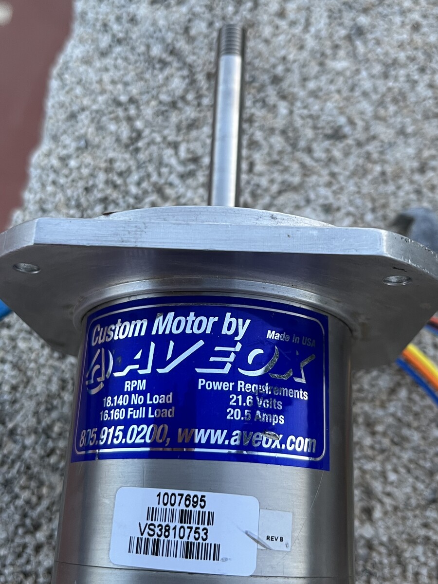

Er hat Hallsensoren.
21.6V
20.5A
16 000 Umdrehungen
Meine Fragen an die Experten:
1. Der sollte doch auch mit 12 V schon drehen?
2. Gibt es Probleme wenn er statt mit 400W mit 50W arbeiten würde?

Im Ventilator muss man Hallsensoren nicht unbedingt auswerten. Es teicht
ein sensorloser Treiber. Und wenn du 12V nimmt und mit dem sich
ergebenden Zempo zufrieden bist
Mit Hall: https://www.ebay.de/itm/316828637373
Ohne Hall: https://www.ebay.de/itm/157005821272
von Walter B. (Firma: privat) (waldopepper4)
...ich würde zB. diesen hier probieren, bis 6s-Lipo (25V).
https://www.lindinger.at/de/RC-Elektronik/Antriebe/Regler/HOBBYWING-Skywalker-V2-50A-3-6S-6A-BEC/9799388
Die Sensorleitungen braucht man nicht, diese ESCs messen die Drehung
über die Gegen-EMK. Den Programmer braucht man auch dazu.
Als Eingangsignal einen Servotester, damit kann man die Drehzahl regeln,
zB:
https://www.lindinger.at/de/RC-Elektronik/RC-Anlagen/Servos-Zubehoer/EXTRON-SERVOTESTER-ST1/9744916
Damit das ganze halbwegs verwendbar wird, wäre das Gebastel genug.

von Uwe S. (bullshit-bingo)
Der würde eher 2000W aufnehmen wollen, weil seine Drehzahl um
Größenordnungen zu hoch ist.
Selbst an nur 12V kannst du den vergessen, er dreht immer noch 30x zu
schnell. Du brauchst irgendwas mit z.B. nur 500RpM.
von Christoph Z. (rayelec)
Mit dem Ding wird das ein Hubschrauber! Solche Motoren sind für eine
bestimmte Drehzahl konstruiert, und wenn dieser Motor 16krpm gern hat,
wird er mit 800rpm nicht vernünftig und effizient laufen!
von H. H. (Gast)
Der Originalmotor ist bestimmt 4-polig, also Synchrondrehzahl wäre 1500
Upm. Das wird der BLDC schon mit weniger als 12V schaffen.

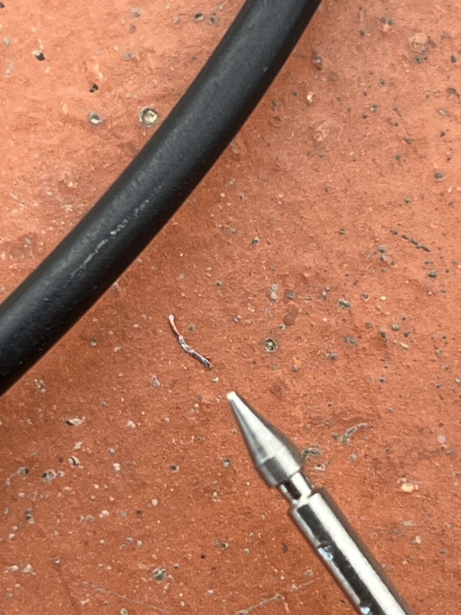

Ich habe in den letzten 10 Jahren mit 4 Personen so 4-5 Ventilatoren
weggeschmissen. Die Dinger die in Europa verkauft werden, sind auf 2
Jahre Laufzeit ausgelegt. Zuerst verrotten die GleitLager, weil da
Schmierstoff ausgeht. Dann brennen die 0.1mm Alu Wicklungen durch. Ich
wußte gar nicht, daß man Al als so dünne Drähte anständig verarbeiten
kann.
Hier ein Bild wie diese Drähte aussehen.

von Michael B. (laberkopp)
Rainer W. schrieb:
> Kommt drauf an, ob eine sensorlose Steuerung bei der Drehzahl schon
> vernünftig läuft.
Bei 21.6V macht er 16000upm, dann werden das bei 12V ca. 8000 sein, gar
kein Problem mit Gegen-EMK, auch bei 160 gäbe es kein Problem, und wenn
ihm 50W reichen dann bei 6A, wie viel Watt bei gegebener Drehzahl hängt
ja vom Propeller ab.
Ich geh mal davon aus, dass er sich die Daten berechnet hat und nicht
nur zusammenwünscht.

H. H. schrieb:
>> kann.
> Soll ich ein Loch reinbohren oder ein Gewinde draufschneiden?
Ja bitte, ich möchte den gebrochenen Draht (noch auf der Wicklung) , auf
einer Seite mit Innengewinde, und der andere Außengewinde. Und dann
sollst Du die noch verschrauben.
Du kannst auch selber wählen ob Feingewinde oder Zollgewinde, ist mir
egal.

von Giovanni (sqrt_minus_eins)
ist es wirklich dieser BLDC?
https://www.bonanza.com/listings/Aveox-1007741-Rev-A-Electric-Motor-18-140-RPM-16-160-RPM-21-6V-20-5A/1552615265
Wenn man nach "Aveox 1007741" sucht, dann findet man noch mehrere
Angebote mit  extremen Preisen.
* Der BLDC kann bei 16.000rpm ~400W. Bei konstantem Moment dann bei
1.600rpm ~40W.
* Der Lüfter ist "frei blasend" daher Leistung proportional n³. D.h. 10%
weniger Drehzahl bedeutet ~30% weniger Leistung (und umgekehrt).
* Der Lüfter macht einen Axialschub, den der BLDC aufnehmen muss. Kann
er das? (Lager).
* Falls es für den Motor wirklich einen Markt gibt, dann VERKAUFEN und
um das Geld 50 neue Ventilatoren kaufen.
von Thomas G. (thomas_g760)
Ja, genau der Motor ist das.
Bei ebay kommen die 2 Angebote von einem seller aus Dubai. Keine Ahnung
wer sowas kauft. Vielleicht die Iraner für Zentrifugen LOL. Paßt da die
Drehzahl?
>er das? (Lager).
Auch keine Ahnung. Im ebay Bild wird er anders belastet.
