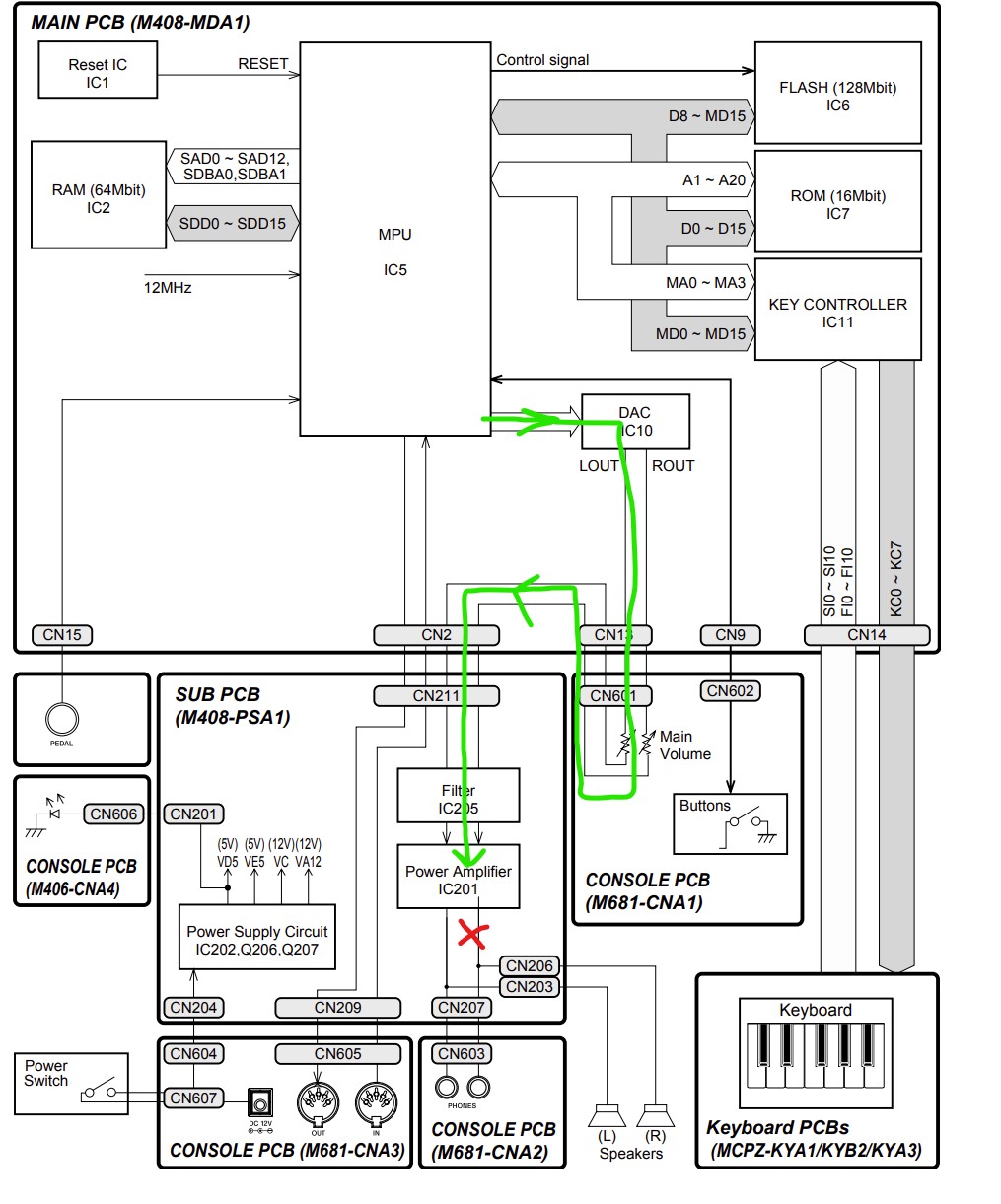

Glücklicherweise habe ich ein Service Manual dazu gefunden. Wobei, auf
meinem PCB fehlen gut 2/3 der Komponenten! Insbesondere die
Filterkomponente IC205 gibt es gar nicht!
Nun gut, ich habe auf der Platine "Sub PCB M681-PSA1" stellenweise im
Audiopfad das Signal abgegriffen und bis vor den IC201 verfolgt, ein
"Power Amplifier" LA4636-E. Alle Punkte bis Pin 2 "IN1" klingen gut.
Ab Pin 12 "OUT 1" sind die Störgeräusche zu vernehmen.
Nun stellt sich mir aber die Frage, ob dieser IC tatsächlich ursächlich
für den Defekt ist. Zur Erinnerung: Bei abgedrehtem Ton sind keine
Störgeräusche im Signaleingang zu vernehmen. Es ist überhaupt nichts zu
hören! Wie es sein soll. Am Output jedoch werden Störgeräusche
ausgegeben. Woher sollen die kommen? Könnten das auch irgendwelche
Einkopplungen sein? Auf den ersten Blick sind keine durchgebrannten
Kondensatoren o.ä. zu sehen.

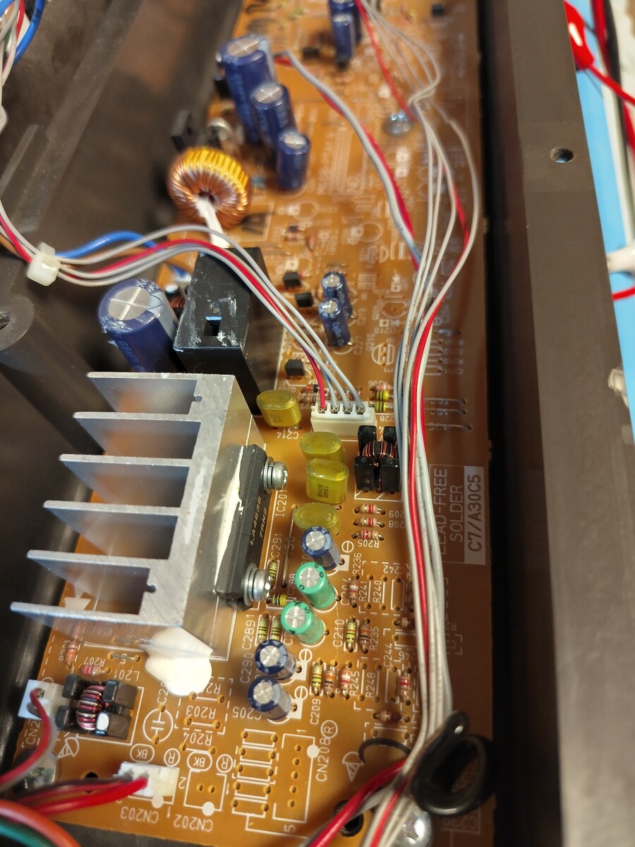

von Lord Magnet (lord_magnet)
Hier noch die Verstärkerplatine in ihrer ganzen Pracht. Im Hintergrund
die Ödnis der ausgelassenen Komponenten.
Nicht dass man was erkennen könnte, aber so Threads sind einfach trocken
ohne Bilder.

Zwischen Filter und Amplifier den Signalweg unterbrechen. Ist der
Störort die Endstufe?
Da es in beiden Kanälen gleichzeitig auftritt, kann es kein Bauteil sein
(wie Signalpotis) das paarweise vorkommt.
In der Endstufe sehe ich einen LA4636 Stereoverstärker. Der oder seine
Spannungsversorgung kommt infrage. Zuerst Standby Pin 5 und Mute Pin 6
auf stabiles Signal untersuchen. Pins nachlöten, Leiterbahnrisse suchen,
masseführende Schrauben anziehen.

Wofür ist das schwarze Relais neben dem Kühlkörper? Die roten
Lautsprecherleitungen sind ja auf der anderen Seite vom Kühlkörper.
Danke für die Tipps, werde ich mal durchgehen.
Dieses Relais (E202) trennt die Lautsprecher wenn ein Kopfhörer
eingesteckt wird. Das Einstecken verursacht ein hörbares Relais-Klicken.
Kopfhörer und Lautsprecher hängen am selben Verstärkerausgang.

Wurde vor dem Wechsel des Endstufen ICs folgende Prüfung gemacht?
von Peter K. (chips)
ich würde mal prüfen, ob das über die Audio-Signale kommt oder über was
anderes, z.B. Versorgungsspannung;
das Kratzen kommt ja auch bei Volume=0 und nur bei Tastenanschlag; da
würde ich mir überlegen, was bei Tastenanschlag aktiviert wird - da
fällt mir der D/A-Wandler ein;
jetzt würde ich mal C94 und C95 kurzschliessen - dann sollte kein
Kratzen mehr da sein - wenn doch -> Spannungsversorgung oder
Masseproblem;
wenn nicht, nur Schluss an C95 lassen und testen - dto nur C94;
ist dann die Störung jeweils an einem Kanal?
würde da eh C96, C97 und C107 am D/A-Wandler verdächtigen;
sollte C96 oder C97 niederohmig sein, könnte das über DC eine Störung
produzieren, obwohl Volume=0 ist
Es gibt keinen Filter. Störort ist die Endstufe soweit ich das
beurteilen kann.
