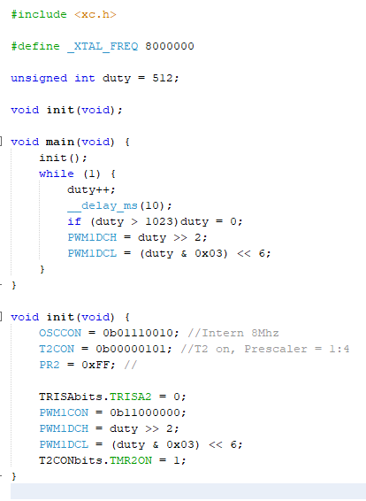

von Klaus B. (klaus_b307)
ich steh völlig an...
Auch werd ich aus dem Datenblatt nicht schlau oder ich übersehe etwas.
Ich möchte den Hardware PWM Ausgang von 1% bis 99% ansteigen lassen
(vorerst nur zum testen).
Fast alles passt: PWM Frequenz stimmt mit der Berechnung (512µs)
Aus irgendeinem Grund wird mein PWM Signal nie länger als ca. 100µs !!
Wenn ich einen fixen Wert einstelle passt alles (also ohne den duty zu
erhöhen oder zu verändern). Da sind von 1% bis 99% konstant möglich.
Irgendwie nimmt er immer den ersten Startwert - inkrementiert und nach
100µS startet er wieder bei 512 (Hab es mit mehreren Weren getestet -
immer gleiches Verhalten)
Ich hab keine Ahnung mehr...
Ich hoffe es kann mir jemand helfen, will es eher nicht mit SW PWM
lösen.
Danke und Grüße, Klaus
Hier der Code:
#include <xc.h>
#define _XTAL_FREQ 8000000
unsigned int duty = 512;
void init(void);
void main(void) {
    init();
    while (1) {
        duty++;
        __delay_ms(10);
        if (duty > 1023)duty = 0;
        PWM1DCH = duty >> 2;
        PWM1DCL = (duty & 0x03) << 6;
void init(void) {
    OSCCON = 0b01110010; //Intern 8Mhz
    T2CON = 0b00000101; //T2 on, Prescaler = 1:4
    PR2 = 0xFF; //
    TRISAbits.TRISA2 = 0;
    PWM1CON = 0b11000000;
    T2CONbits.TMR2ON = 1;
von Andras H. (andras_h)
Bin keine Experte, aber:
- versuche mal High and Low zu vertauschen. Bei manchen PICs waren
Timers so, dass man die reihenfolge richtig machen musste. Wobei das war
eher bei lesen. Meine ich.
- Versuche nur den High zu schreiben. Lass den low auf 0. Funktioniert
es so? Schreibe mal da nur feste werte und probiere aus was passiert.
Könnte noch etwas mit den PIN interagieren? ADC eingang abgeschaltet?
War bei anderen PICs immer nerfig.
Guck mal in den Datasheet, da steht welche features noch auf dem PIN
liegen. Gucke mal durch ob nicht manchen davon ab reset by default
enabled sind.
Danke für die raschen Antworten.
Hab die zwei Vorschläge umgesetzt - leider keine Änderung.
Interessant ist, dass er das gleiche Verhalten auch bei anderen PWM
Frequenzen hat. Also wenn ich auf den PS auf 16 konfiguriere (122Hz)
startet er nach 2 ms neu.
ich verstehe nicht warum es mit einem fixen Wert funktioniert:
Exakt 50%
void init(void);
void main(void) {
    init();
    while (1) {
void init(void) {
    PR2 = 0xFF; //
    ANSELAbits.ANSA2 = 0;
    PWM1CON = 0b11001000;
    PWM1DCL = (duty & 0x0C) << 6;
Alle Antworten plausibel und getestet - ich bekomm die Krise ....
immer noch das gleiche Verhalten: bei ca. 1/5 der PWM Zeit startet er
bein initialen Duty Wert.
neuer Code mit den eingpeflegten Vorschlägen:
unsigned int duty = 100, i;
unsigned char dutyh, dutyl;
void init(void);
void __interrupt() myISR(void) {
    TMR2IF = 0;
    PWM1DCH = dutyh;
    PWM1DCL = dutyl;
void main(void) {
    init();
    while (1) {
        __delay_ms(10);
        duty++;
        dutyh = duty >> 2;
        dutyl = (duty & 0x03) << 6;
void init(void) {
    INTCON = 0b11000000; // GIE = ON / PEIE = ON
    PIE1bits.TMR2IE = 1; // T2 IF = ON
    PR2 = 0xFF; //
Ste N. - Danke. Hilft vielleicht ber der Ursachenermittlung ;-)
dutyh = (int)duty >> 2; --> gleiches Bild
ABER
wenn ich in dutyh = 0xff setzte kommt es alles 2 Sekunden zu einem
"reset".
ich sehe es am Oszi und noch deutlicher am angescholssenen Voltmeter
(soll eine Meterclock werden) da der Zeiger kurz "einbricht"
Es sieht so aus als ob das PWM Modul alle 2 Sekunden einen reset macht.
Vielleicht hat wer eine Idee?
Das wird dann eher der Watchdog werden. Ist der aktiv? Wenn ja dann
triggern, sonst deaktivieren.
DANKE !!!!!
es war der Watchdog - auf den hab ich völlig vergessen...

> Und ein 16bit Vergleich auf einer 8Bit Hardware ist immer ein Handstand.
Anbei der Handstand.
