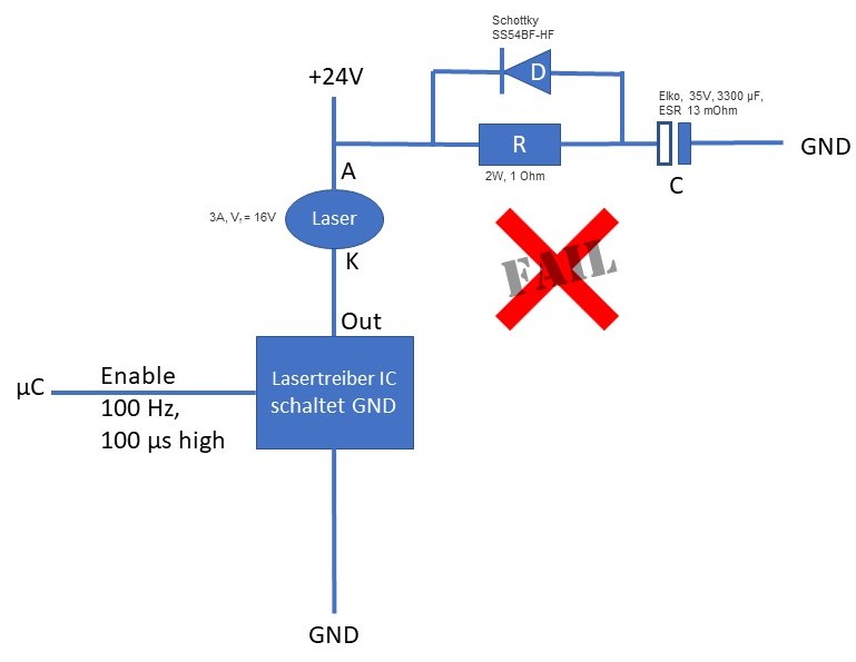

Hi, Ich habe eine Laserdiode die von einem Konstantstromtreiber betrieben wird. Dieser spezielle Treiber schaltet GND der Diode. Die Diode wird schnell an- und ausgeschaltet, mit kleinem Dutycycle (variabel, aber max. bei 10% und Pulslängen bei max. 100 µs). Ich möchte die Anforderungen an das Netzteil (max. Strom) verringern, und auch die schnellen Stromänderungen in der Zuleitung verringern. Dazu dachte ich (bzw. Schuld ist natürlich ChatGPT), die Schaltung im Bild zu verwenden. Allerdings fließt dort kein Strom aus dem Kondensator, da die Laserdiode mit der Anode direkt an +24V hängt...
Wie müsste eine Schaltung aussehen, bei der der Leistungsbedarf der Laserdiode aus dem Kondensator gepuffert wird? Eine Induktivität in die Zuleitung von +24V hinzufügen...?
Vielen Dank für euren Input!
Das ist schon eher langsam. Entscheidend sind die Anstiegszeiten und minimalen Pulsbreiten.
Geht nicht.
Das ist was anderes.
Wozu die Diode?
Hä?

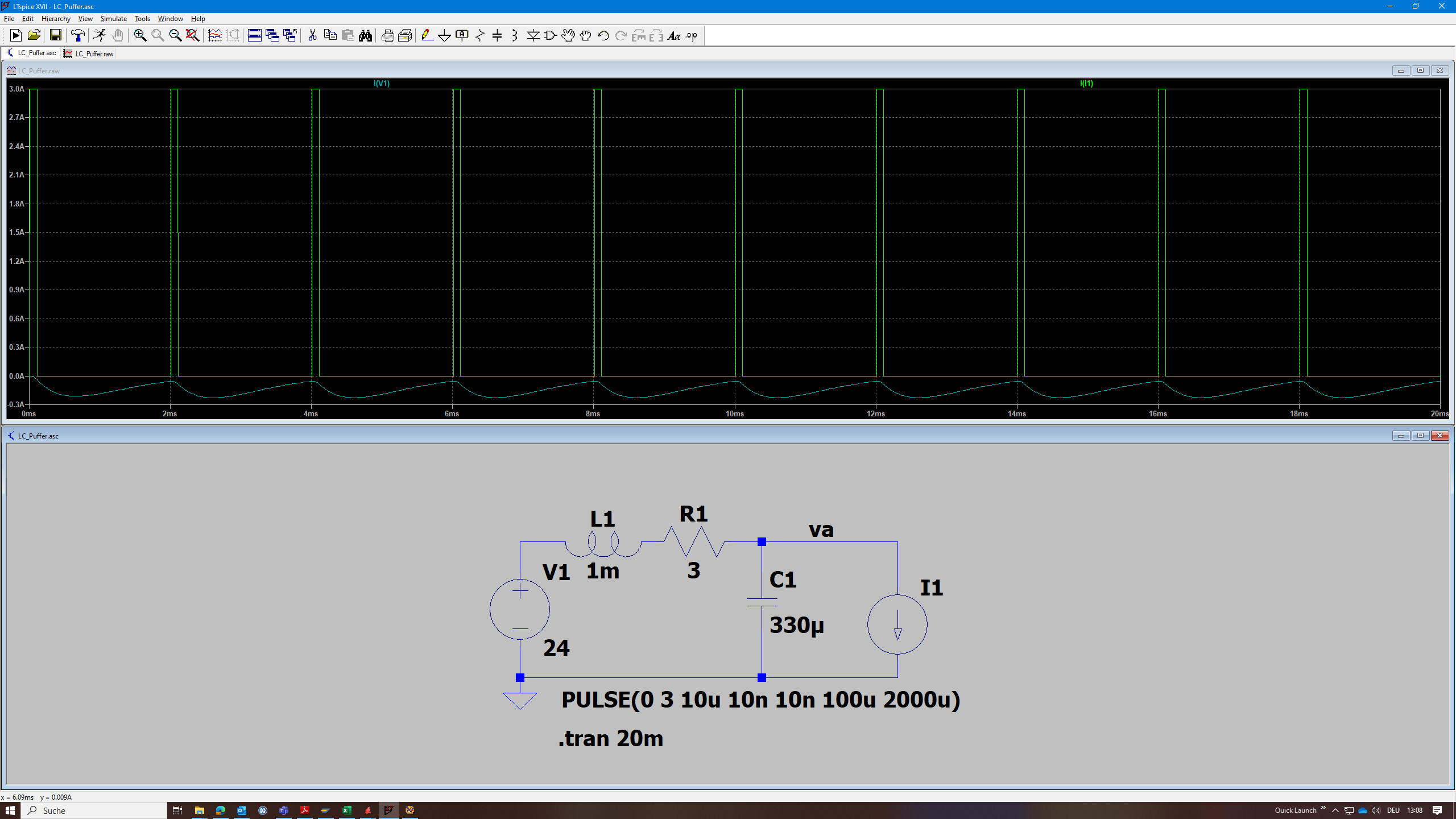

Das geht nur kurzzeitig. Dazu braucht es einen ausreichend großen Elektrolytkondensator. Parallel einen schnellen Keramikkondensator für die Schaltflanken. In Richtung Netzteil eine Drossel. Allerdings muss man aufpassen, daß die Güte des LC-Schwingkreises ausreichend klein bleibt, damit es keine Spannungsüberhöhungen beim Schalten gibt. Im Zweifelsfall muss man der Drossel einen Widerstand in Reihe oder parallel schalten. Da sollte man mal simulieren.
C = I * t / U = 3A * 100us / 1V = 300uF
Dein Laser braucht nur 16V, deine Versorgung ist 24V. Bleiben 8V für den Treiber und Spannungsabfall.
Ja.
OP #7901588
Vielen Dank für euren Input! Der R und die Diode in meinem Bild oben sollen die Ladegeschwindigkeit verringern, die Entladegeschwindigkeit aber nicht. Klang für mich ganz logisch... Wenn der C genauso schnell geladen wie entladen wird, dann habe ich den Peak Strom am Netzteil ja nicht verringert, oder? Aber wenn ich in die Zuleitung einen Widerstand + Induktivität hänge, dann brauche ich das alles nicht denke ich. Die anderen Anmerkungen und Simulationen werde ich direkt an meiner Schaltung ausprobieren.
