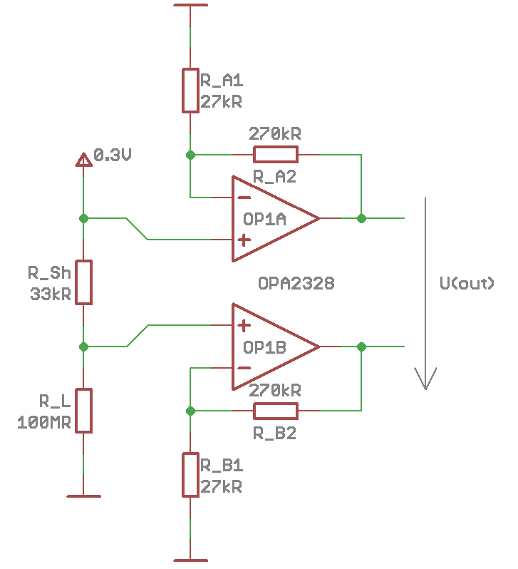

um einen DC-Strom zu messen, möchte ich die Spannung über einem Shunt
abgreifen - ca. 100µV -, verstärken und über einen AD-Wandler messen.
Dafür benutze ich die angehängte Schaltung als Vorverstärkung. Ich kann
über dem Shunt tatsächlich die erwarteten 100µV messen - und auch
zwischen +IN(A) und +IN(B). Aber der Verstärkungsfaktor dieser
Nicht-invertierenden Verstärkerschaltungen hat nichts mit er Theorie zu
tun. Die Schaltung verstärkt momentan um einen Faktor von >100 statt 11.
Selbst wenn ich diese Schaltung zu einem simplen Spannungsfolger umbaue,
verstärkt dieser immer noch um einen Faktor ~10.
Ich benutze einen OPA2328 (2 OPs pro Chip), der hat meiner Meinung nach
exzellente Werte, was Input Offsets und Bias betrifft. Auch sonst
eigentlich. Ich sehe nicht, dass ich mit dem die falsche Wahl getroffen
habe.
Wo kann der Fehler liegen? Hat der OP eine Art "garantierten
Mindestoutput" oder ähnliches? So dass ich unter einem 1mV gar nicht
erst versuchen muss, zu verstärken? Ich bin nach tagelanger Suche am
Ende meines Lateins.
Alle Widerstände befinden sich samt Spannungsversorgung auf einem
Steckbrett. Der Chip und damit auch die Punkte, an denen ich messe,
befinden sich aber auf einer Adapterplatine. Die Messungen erfolgen
damit praktisch möglichst nah am Chip.

von Marek N. (db1bmn)
Wie hoch ist die?
Über dem 100 Meg-Widerstand fallen fast die vollen 0,3 v ab.
Mit Faktor 11 verstärkt sind es schon 3,3 V am Ausgang vom OP1B.
Da muss er erst mal überhaupt hin kommen!
50 µV Offsetspannung sind auch nich soo toll, wenn man 100 µV
Differenzen messen will.
Die 1 pA Bias/Offsetstrom brauchst du hier nicht zwingend.
Der Biasstrom fließt nur über niederohmigen Widerstände (27k; 33k) ab,
nicht über den 100 Meg.
Als "Imbalance" hast du hier nur 6k (33k - 27k). Um darüber einen
zusätzlichen Fehler von 1 µV zu erzeugen, darfst du dir bis zu 167 pA
Offsetstrom erlauben.
Man kann dann noch weiter optimieren, indem man Shunt und R_A1 und R_B1
gleich macht. Dann hebt sich der Einfluss der Biasströme auf.
Lothar M. schrieb:
> 100mR
Es sind aber 100 *Mega*ohm!
0,3 V / 100 Megaohm = 3 nA
3 nA * 33k = 100 µV
Bei 100 Milliohm fallen die 0,3 V voll über den 33k ab.
> Steckbrett.
Und dann hast du die Verbindungen auch noch mit Eisendrähten gemacht?
Was meinst du, welche Übergangswiderstände du hast? Nimm eine
Lochrasterplatte und löte alle Verbindungen!

Welche Toleranzen haben die Widerstände RA1+2 zu RB1+2?

Der OP-Amp hat bis zu 75 uV Offset. Durch die Beschaltung wird das um
Faktor 11 verstärkt. Und wenn der offset der beiden OP-Amps zufällig
auch noch in entgegen gesetzte Richtung geht, dann hast alleine deswegen
schon bis zu 1,6 V Differenz an den Ausgängen.

Die Toleranzen der Widerstände RA1+2 zu RB1+2 gehen bei der Schaltung
doch auch stark ins Resultat ein oder?
@Peder
Miss doch mal die Ausgangsspannung mit Drahtbrücke (also 0Ohm) statt
mit R_sh = 33k.

von Andrew T. (marsufant)
Und ein dedizierter high Side Strommesseverstärker z.B. INA2.. mit V=20
und dabei statt. 33k einen 16k shunt wäre sehr viel einfacher und
stabiler zu handhaben.

von Michael (Gast)
Du musst die Toleranzen der Praxis einbeziehen.
Erst die Theorie:
- Vereinfacht sieht der OP1A die 0.3V, verstärkt das mit dem
  Faktor 11 auf 3.3V.
- Der OP1B sieht 100uV weniger also 0.2999V, verstärkt das mit
  dem Faktor 11 auf 3.2989V.
- Die Differenz beträgt somit 3.3V - 3.2989V = 1.1mV.
  Passt, Signal wurde um Faktor 11 verstärkt.
Nun die Praxis:
Angenommen, R1_B hat nicht 27 kOhm, sondern nur 0.1% mehr. Also 27.027
kOhm. Das ergibt für den OP1B eine reduzierte Verstärkung von (270 +
27.027) / 27.027 = ca. 10.99.
Mit diesem Faktor verstärkt der OP1B die 0.2999V nur noch auf 3.2959V.
Die Differenz beträgt dann 3.3V - 3.2959V = 4.1mV. Das entspricht schon
dem Faktor 41.
Und nun noch das gleiche für den OP1A, diesmal nur in die andere
Richtung, und schon ist der Faktor von über 100 erklärt.
Mit dieser Schaltung bräuchtest Du extrem präzise Widerstände um Erfolg
zu haben. Oder Du baust einen Trimmer ein, um Abzugleichen. Aber selbst
dann ist die Freude nur von kurzer Dauer. Die Widerstände ändern sich
(unterschiedlich) mit der Temperatur und dann verändert sich der Faktor
auch ständig.
Als Lösung entfernst Du die Widerstände R_A1 und R_B1 und verbindest die
negativen Eingänge -IN(A) und -IN(B) mit einem 27kOhm * 2 = 54kOhm
Widerstand. Anders ausgedrückt: Anstatt R_1A und R_1B an Masse
anzuschließen, verbindest Du die beiden.

von Armin X. (werweiswas)
Peder schrieb:
> Das wäre dann die Grundlage für einen Instrumentenverstärker, oder?
Dazu gibts in der Bucht zuhauf fertig bestückte Platinchen mit dem
AD620. Ob da bei dem aufgerufenen Preis ein echter Ad620 drauf ist und
wie stabil die Platinchen arbeiten kann ich nicht sagen. Ich meine auch,
dass bei Youtube schon mal jemand so eine Platine genauer in Augenschein
genommen hat.
von Michael (Gast)
Genau.
Die Idee dahinter ist, dass das differentielle Signal erstmal verstärkt
wird, aber die Gleichtaktspannung nicht.
Dabei wirken sich Toleranzen der Widerstände in der Eingangsstufe nur
auf den (Differential-)Verstärkungsfaktor aus. Also z.b. 1% Toleranz
sorgt für eine Toleranz von 2% bei der Differenzverstärkung. Also aus
Faktor 11 wird eben im Worst-Case Faktor 11.22. Aber das ist selten ein
Problem.
Erst in einem zweiten Schritt wird mit dem dritten Operationsverstärker
der Gleichtaktanteil entfernt indem die beiden Spannung voneinander
subtrahiert werden.
Mit welcher Spannung betreibst Du den OPA2328?
Symmetrisch?
mfg klaus
von Peder (st_peter)
Klaus R. schrieb im Beitrag #7902638
> Symmetrisch?
Asymmetrisch mit 5V gegen GND. Sollte laut Datenblatt aber kein Problem
sein.
von Günter L. (Firma: Privat) (guenter_l)
Was kommt denn bei dein OP1B raus, 0,3V * 11 = 3,3V müßte rauskommen?
Bei einer Verstärkung von 100 müßte ja 30V rauskommen.
Und wenn der Spannungsabfall über den 33 kOhm Widerstand
100µV ist, müßte 0,2999V * 11 = 3,2989V rauskommen.
Was stimmt denn nun nicht mit der Theorie überein?
Müsste ich noch mal nachmessen. Aber die Differenz zwischen beiden OPs
sollte 100µV*11 = 1.1mV betragen. Und die liegt irgendwo bei 13..15mV.
Da versagt meine Theorie.
Und wenn die OPs als Spannungsfolger beschaltet sind, liegt die
Differenz nicht bei 100µV, sondern bei >1mV.
Ich sehe dein Beschreibung richtig: 40,MHz OP, auf Steckbrett,,?
Thermospannungen hast du kompensiert,?
Wird warscheinlich ein Offsetfehler sein, die Eingänge
von OPV sind nie 100% gleich. Es gibt OPV, die haben
Anschlüsse für die Offsetfehlerkorrektur.
Oder schau mal hier:
https://www.youtube.com/watch?v=yYdjnAXQDaQ
Frequenz spielt bei mir keine Rolle, ich möchte nur DC messen (<1Hz).
Ich bin nicht ganz sicher, wie die Thermospannung da reinspielt. Ja,
Steckbrett, aber die Temperatur sollte ja entlang von einer oder zwei
Steckbrücken gleich sein. Oder ich verstehe nicht, worauf du
hinauswillst.
Ich glaube nicht, dass bei den Kennwerten für den OPA2328 so ein Offset
entstehen kann, aber das Video war recht aufschlussreich. Ich teste die
OPs morgen mal auf ihren Offset, das dürfte recht interessant werden.
