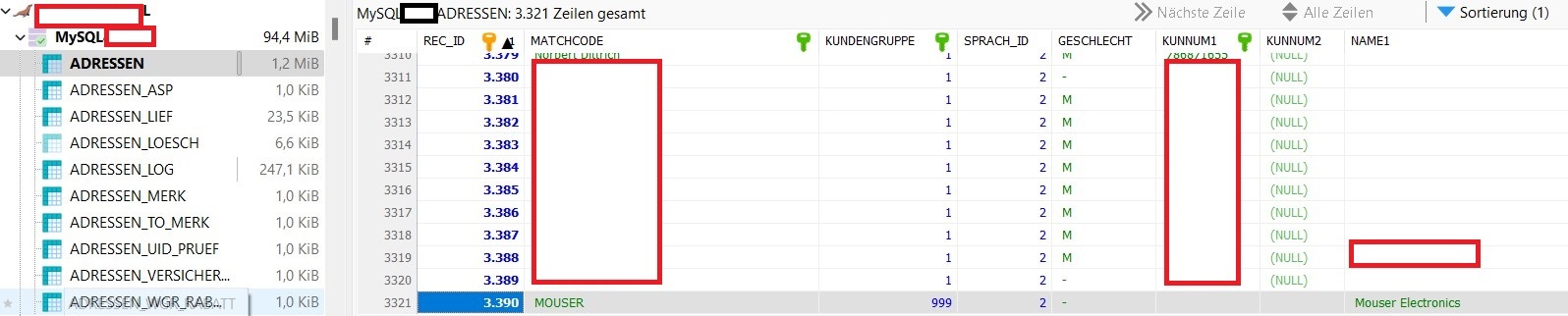

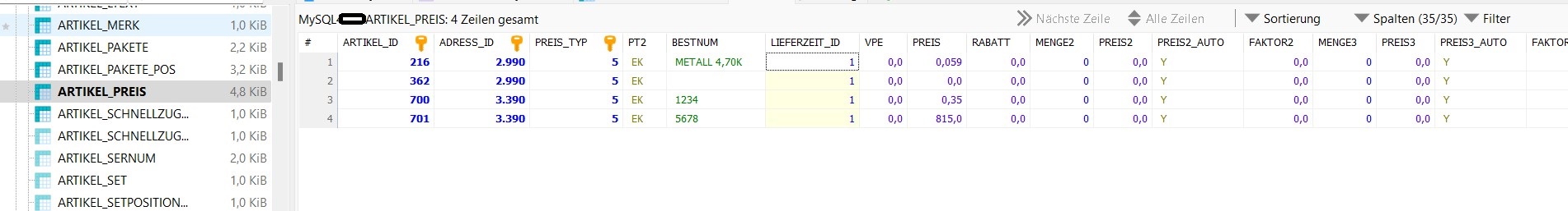

Hallo da draussen, Ich habe für meine WaWi usw. CAO-Faktura im Einsatz. Leider unterstützt dieses Programm (man glaubt das im Jahr 2025 gar nicht) keinen Artikelpreisupdate des Herstellers. Früher im SAP, ABAS und Multiddata konnte ich eine Liste mit den Artikellnummern des Herstellers exportieren und in dessen Warenkorb geben (oder via Mail anfragen). Die Liste konnte ich anschließend wieder in das ERP-System importieren und hatte so die aktuellen Preis X vom Artiekl Y eines Lieferanten Z. DAS kann CAO-Faktura aber nicht :-( Hätte ich das vorher gewusst, hätte ich ein anderes Programm gewählt. Ich habe auch schon im CAO-Faktura Forum einen Beitrag geschrieben. Resonanz: Verweis auf einen ähnlichen Beitrag. Ergebnis: Umstand seit Do 9. Okt 2014, 12:12 bekannt. "Its a feature not a bug...." Mein Problem besteht also aus zwei Teilen: 1. Der Export aller Artikelnummern eines Lieferanten 2. der Reimport (andere Baustelle). Ich würde also ein Skript benötigen, das mir alle Artikelnummern (Spalte „BESTNUM” aus der Tabelle „ARTIKEL_PREIS”) eines Herstellers ausgibt. Dieser ist in der Spalte „ADRESS_ID” in der Tabelle „ARTIKEL_PREIS” zugewiesen. Es ist der Index, in dem der Herstellername (z. B. „MOUSER”) in der Tabelle „ADRESSEN” in der Spalte „MATCHCODE” abgelegt ist. Ich habe alle Screenshots so gut wie möglich angehängt. Kann mir da jemand weiterhelfen?
42845er schrieb: > Ich habe alle Screenshots so gut wie möglich angehängt. Du scheinst Dich ja irgendwie mit dem RDBMS verbinden zu können, denn sonst könntest Du uns keine Screenshots zeigen. Anstelle der Screenshots wäre es zweifellos sinnvoller, einen Schemadump der Datenbank und im Idealfall sogar inklusive Beispieldaten (natürlich ohne sensible Inhalte) zu zeigen. Damit könnte man dann schauen, wie die Tabellen der Datenbank verbunden sind, und entsprechende SELECT- und UPDATE-Queries erstellen. Besonders sinnvoll wäre angelegentlich, die Preisdaten der Hersteller beizufügen (also, was dieser Hersteller Dir an Daten zur Verfügung stellt), so läßt sich dann sicherlich ein einfaches Skript oder Programm entwickeln. Und, ach ja: vor jeder Änderung bitte einen Datenbank-Dump erstellen, also am Besten jetzt den ersten machen (ich glaube, das Programm heißt mysqldump(1)).

1 | SELECT |
2 | a.MATCHCODE AS HERSTELLER, |
3 | ap.BESTNUM, |
4 | ap.PREIS |
5 | FROM |
6 | ARTIKEL_PREIS ap |
7 | JOIN |
8 | ADRESSEN a ON ap.ADRESS_ID = a.REC_ID |
9 | WHERE |
10 | a.MATCHCODE = 'MOUSER' |
11 | AND ap.BESTNUM IS NOT NULL |
12 | ORDER BY |
13 | ap.BESTNUM ASC; |

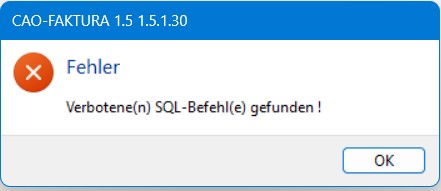

Ich bin kein "Datenbanker", daher nehme ich alle Hilfsmittel an. CAO-Faktura wollte den ; ganz am Ende nicht. Jetzt geht es!
Der Reimport würde so funktionieren: Code: Alles auswählen UPDATE ARTIKEL_PREIS ap JOIN ADRESSEN a ON ap.ADRESS_ID = a.REC_ID SET ap.PREIS = 123456.78 WHERE a.MATCHCODE = 'MOUSER' AND ap.BESTNUM = '5678'; Ich habe mir ein Excel Makro geschrieben, welches mir die ganzen Daten wie Preis, Hersteller und Bestellnummer ersetzt. Geht recht gut. Jetzt muss ich mir noch einen MySQL Code generieren lassen, welchen den Preis des Standardlieferanten direkt in den EK importiert. Dann haben wir alles an Funktionen beinander, was CAO-Faktura an In/Export leider dringenst abgeht.
Was auch gut geht ist, den Preis des Standardlieferanten in den EK Preis des Artikels zu schreiben. Das kann wie folgt realisiert werden:
1 | UPDATE ARTIKEL a |
2 | JOIN ARTIKEL_PREIS ap |
3 | ON a.ARTIKEL_ID = ap.ARTIKEL_ID |
4 | AND a.DEFAULT_LIEF_ID = ap.ADRESS_ID |
5 | SET a.EK_PREIS = ap.PREIS; |
Das geht sehr gut. Schade das der Import / Export nicht in CAO Integriert ist. Ein Warenwirtschaftprogramm sollte schon Lieferanten und dessen Preise verwalten können.
