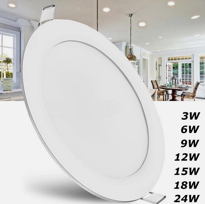

In der lokalen Imbißbude gehen bei diesem warmen Wetter reihenweise die (billigen) LED Einbauleuchten defekt. Das sind runde 18Watt Typen die in die abgehängte Decke verbaut sind. Leider sind das zwei große Stahlcontainer in der prallen Sonne, im Hohlraum da oben werden Höllentemperaturen herrschen.
Daten: 300mA bei 36-57Volt
Gibt es vielleicht etwas "hitzefestes"? Die CN Billigdinger werden ja auf Kante genäht sein, da kann man nicht viel erwarten.

OP #7901783
Es handelt sich um diese Art von Leuchten, da sind die LEDs kreisförmig am Rand des Alugehäuses angebracht und der Treiberbaustein separat (ein grauslicher Störsender!)
Da ich die in meiner Garage auch nutze dachte ich ihm helfen zu können. Bei mir starben immer die LEDs weil die mit 350mA arg am Limit arbeiten. Eine Reduzierung auf 300mA hat bei mir das Problem gelöst.
In der Imbissbude sterben jedoch die Treiber, nicht die LEDs (weil die von unten/Innenraum gekühlt werden?).

#7901972
H. H. schrieb:
Man könnte es mit Meanwell XLG-25 versuchen. Das steckt hier in den Straßenlaternen, von ständigen Defekten ist nichts zu bemerken.
Das sieht doch perfekt aus, vor allem hat es einen (glaubhaft) spezifizierten Temperaturbereich. Besser wird man es als Stangenware nicht bekommen, schon überhaupt nicht für das Geld.
OP #7901974
Harald A. schrieb:
Sehe ich auch so, danke an Hinz!
