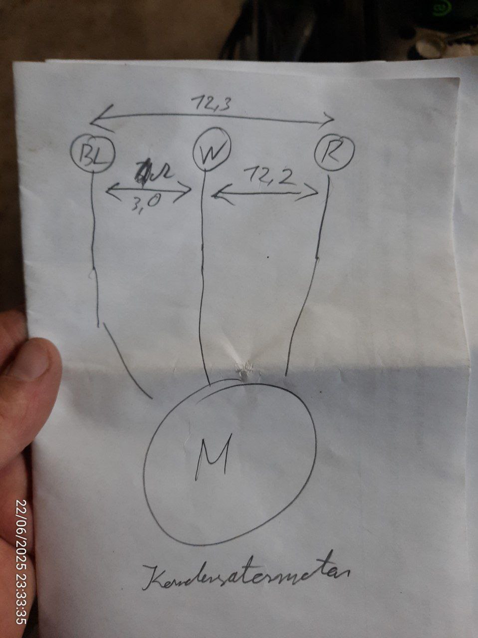

Und aus den Widerstandsmessungen der einzelnen Leiter werde ich nicht
schlau.
Es kommen drei Leiter aus dem Motor. Das heißt für mich, dass intern
verschaltet wird. Zusätzlich ist eine Temperatursicherung verbaut,die
aber laut Durchgangsmessung noch funktioniert.
Kann jemand die Widerstandswerte interpretieren?
Vielen Dank im Voraus
von H. H. (Gast)
Motor kaputt oder Mist gemessen. Die Summe der beiden niedrigsten Werte
muss den höchsten Wert ergeben.

Gemessen habe ich das ein paar mal. Zuerst mit den Messspitzen und als
mir die Widerstände komisch vorkamen, mit Krokoklemmen.
Genau auf das Bild dieser Seite bin ich auch gestoßen
(https://info.elektro-kahlhorn.de/wechselstrommotor-anschlusse-identifizieren/)
Ich konnte mir allerdings keinen Reim darauf machen, wie die addierten
Widerstände zusammen passen.

von H. H. (Gast)
Windungsschluss auch zwischen den beiden Wicklungen.

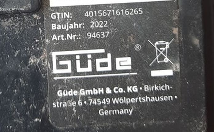

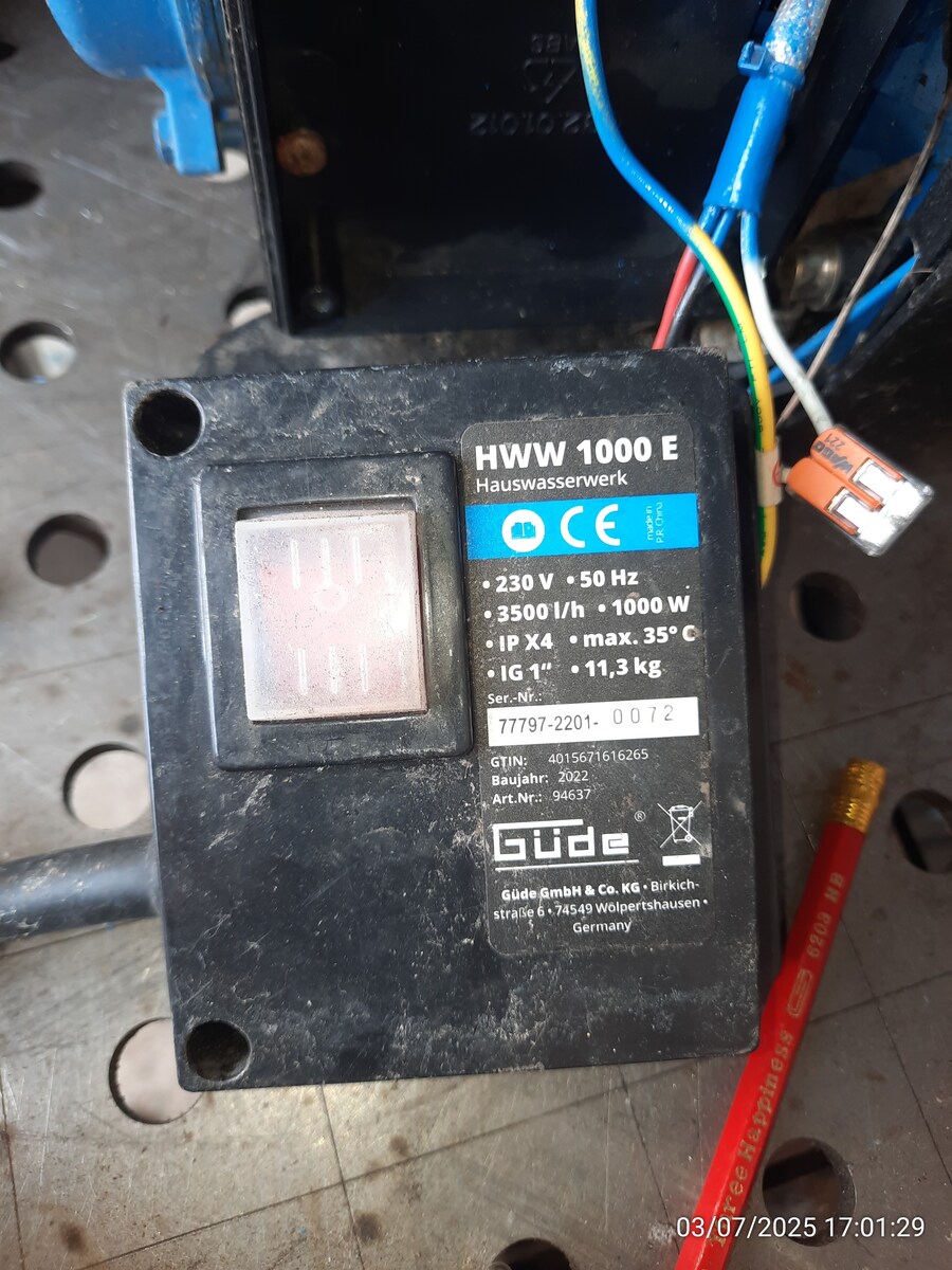

https://www.baumarkt-ersatzteile.de/pumpentechnik/hauswasserwerke/94637-hauswasserwerk-hww-1000-e/77797-serie-01/
Position 41 (53,90) gibt es doch, oder!?
Edit:
Ahh, Entschuldigung, ich war nicht auf der Güde-Seite
