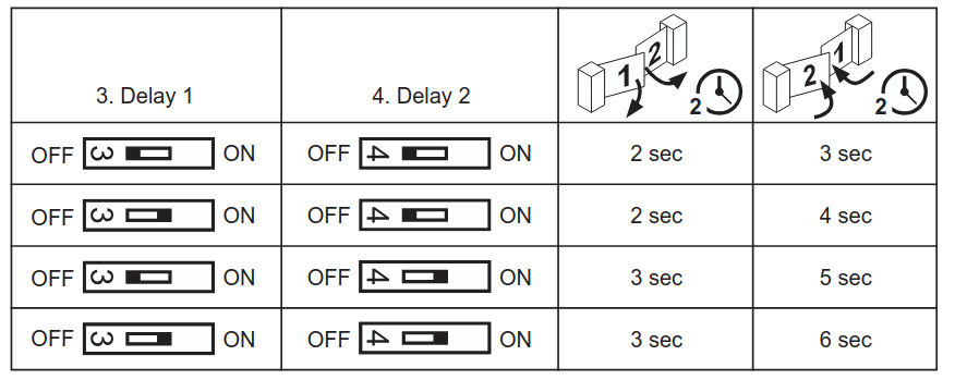

ich baue gerade ein zweiflügeliges Stabgittertor (b 2x 2000mm h 1030mm)
ein das auch einen elektrischen Antrieb bekommen soll. Dafür reicht ein
elektrischer Spindelantrieb wie es viele am Markt gibt.
Da das Tor in Hanglage eingebaut wird müsste der unterhalb liegende
Flügel zuerst schließen und in den mittigen montierten Auflaufschuh
laufen und der andere Flügel drückt dann dagegen. Beim öffnen müsste es
umgekehrt sein, der oberhalb liegende Flügel müsste zuerst öffnen und
der andere danach. Es geht hier um Verzögerungen von einigen Sekunden.
Gibt es eine Antrieb am Markt bei dem man diese Zeiten separat
einstellen kann?
In den Anleitungen der gängigen Produkte die man runterladen kann bin
ich noch nicht fündig geworden.
Im schlechtesten Fall würde ich zwei getrennte Toröffner installieren
und über eine FB mit zwei Tasten manuell nacheinander betätigen.

Jedenfalls: Diese Steuerung z. B. kann es:
https://www.as-torantriebe.de/img/CT2_24_UNI_AS.pdf

Ich habe hier einen Chamberlain TPD10-05 liegen, die hat der Nachbar am
Haus seines Vaters vor ca. 2 Jahren  ausgebaut. Die wollte ich bei mir
einbauen, aber das Tor ist noch nicht in Sicht.
Die Beschreibung sagt auf S.66:
https://media.hornbach.de/hb/ownersmanual/as.45707925.pdf
Motor 1 Anschluss
HINWEIS: Der Antrieb, der an die Klemme MOTOR 1 angeschlossen ist, öffnet
immer zuerst und schließt zuletzt. Beachten Sie dies bei den Grund- und erweiterten
Einstellungen (siehe Abschnitt Programmierung).
Motor 2 Anschluss
HINWEIS: Der Antrieb, der mit dem Anschluss MOTOR 2 verdrahtet ist, öffnet immer zuletzt und schließt zuerst. Beachten Sie dies bei den Grund- und erweiterten Einstellungen

von Jan \. (Firma: None) (jan-os)
Verzögerung ist ca. 4-5sec. bei dem Hörmann.
von Axel S. (civil)
Danke fürs Angebot, wenn gebraucht würde ich was aus der Nähe nehmen, wo
ich dann auch mal iregendwie testen könnte ob es läuft.
Ansonsten ist mir, nachdem ich mir die Anleitungen aus den hier
genannten Beispielen angesehen habe, wohl viele Hersteller diese
Funktion mit dem nacheinander Öffnen und Schließen haben, allerdings
dazu kein Wort in der Anleitung steht, sondern Bildchen bzw. Piktogramme
und dann natürlich auch nicht dort wo die Funktionen erläutert sind,
sondern in einem Anhang mit Bildchen, der hinter den in zig Sprachen
wiedergegebenen Anleitungen ohne weitere Worte steht.
