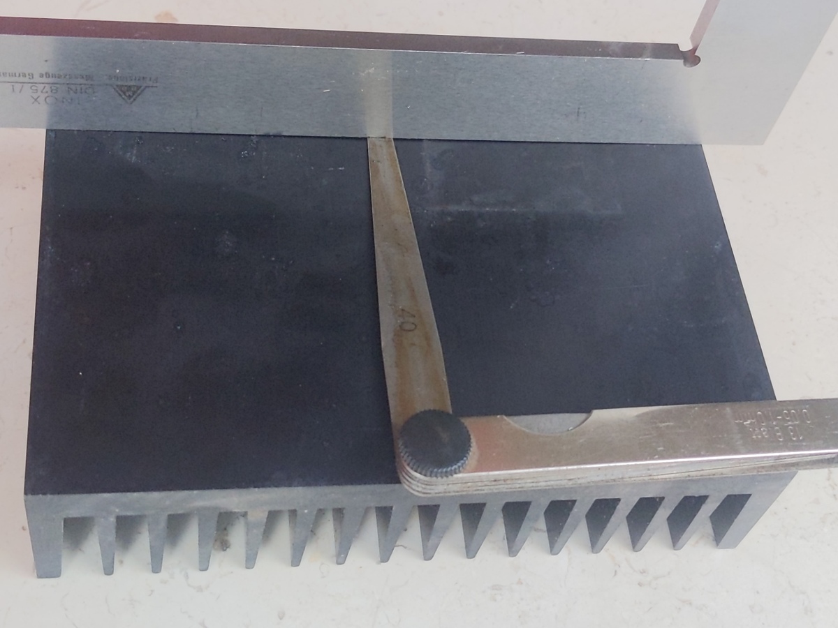

ich habe kürzlich einen Strangkühlkörper (Typ SK 85/75/SA) bei reichelt

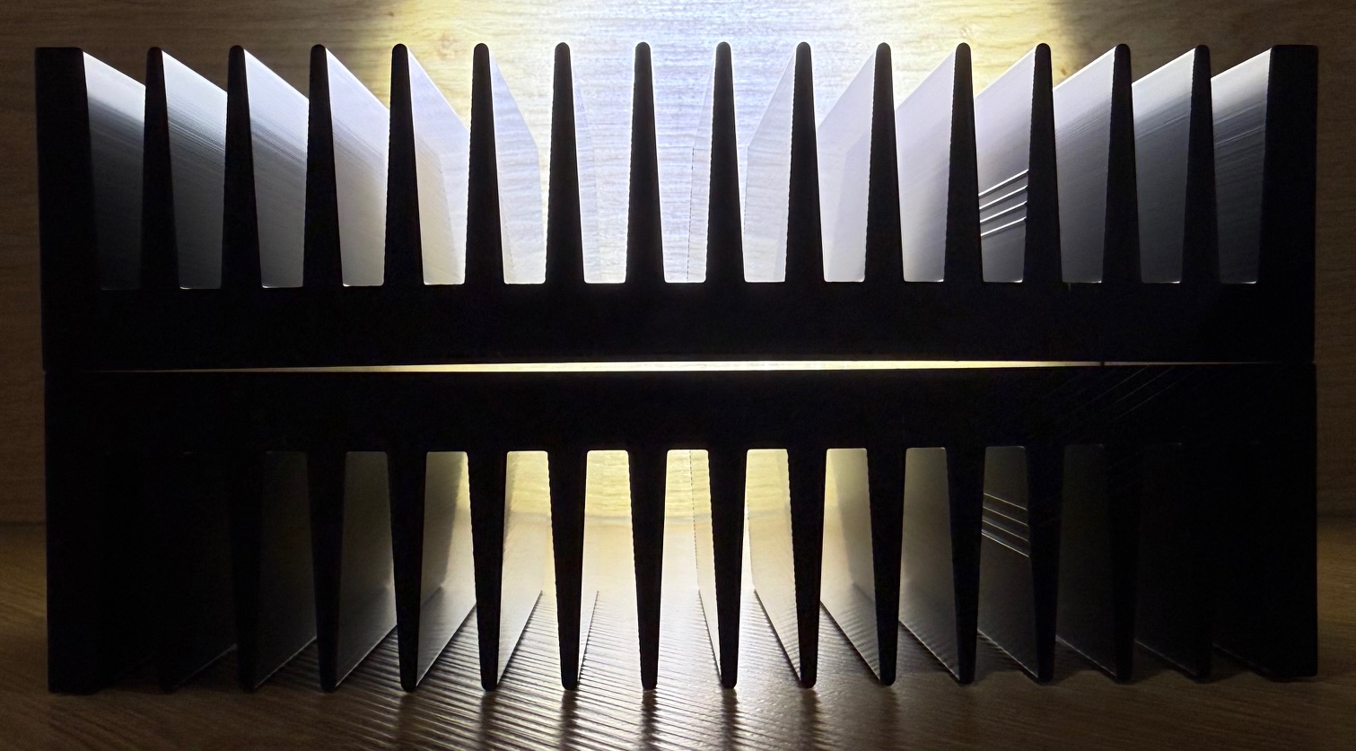

bestellt – dieser ist in sich gekrümmt angekommen. Die Ersatzlieferung
ist genauso stark verformt. Wenn man die Kühlkörper aufeinanderlegt,
ergibt sich ein durchgehender Spalt im Bereich von etwa 1-2 mm.
Verpackung war okay, keine sichtbaren Transportschäden – der Verzug
scheint also schon bei der Herstellung vorhanden zu sein.
Jetzt die Frage an euch:
- Ist so ein Verzug bei Strangkühlkörpern üblich (z. B. durch Spannungen
beim Abkühlen nach dem Strangpressen)?
- Oder handelt es sich um einen klaren Fertigungsfehler?
- Gibt es Hersteller oder Lieferanten, bei denen ihr durchgehend plane
und verwindungsfreie Kühlkörper bekommen habt?
Für meine Anwendung muss die Auflagefläche möglichst eben sein –
Nacharbeiten wäre extrem aufwendig.
Bin gespannt, wie eure Erfahrungen dazu sind!
Gruß,
Denny

Aber so wie auf dem Bild kommt es mir schon zu heftig krumm vor.

Also grob 0,5mm bis 1mm pro Kühlkörper.
In einem bei SK 85 verlinkten Dokument
(https://www.fischerelektronik.de/web_fischer/de_DE/K%C3%BChlk%C3%B6rper/A01/Standardstrangk%C3%BChlk%C3%B6rper/PR/SK85_/search.xhtml#)
habe ich folgendes für SK 47 (oder allgemein?) gefunden
>> Hinweise für Bemaßungen, gezeigt am SK 47 - Allgemeines:
>> Die Durchbiegung kann konkav 0,8 mm, konvex 0,2 mm betragen.
Wenn die Zahlen auch für SK 85 gelten, dann könnten deine Kühlkörper in
der Toleranz von konkav 0,8 mm sein.
Frag mal freundlich bei Fischer an wie groß die Durchbiegung bei SK 85
sein darf.
Dann frag auch direkt ob sie Produkte mit kleineren Toleranzen haben.

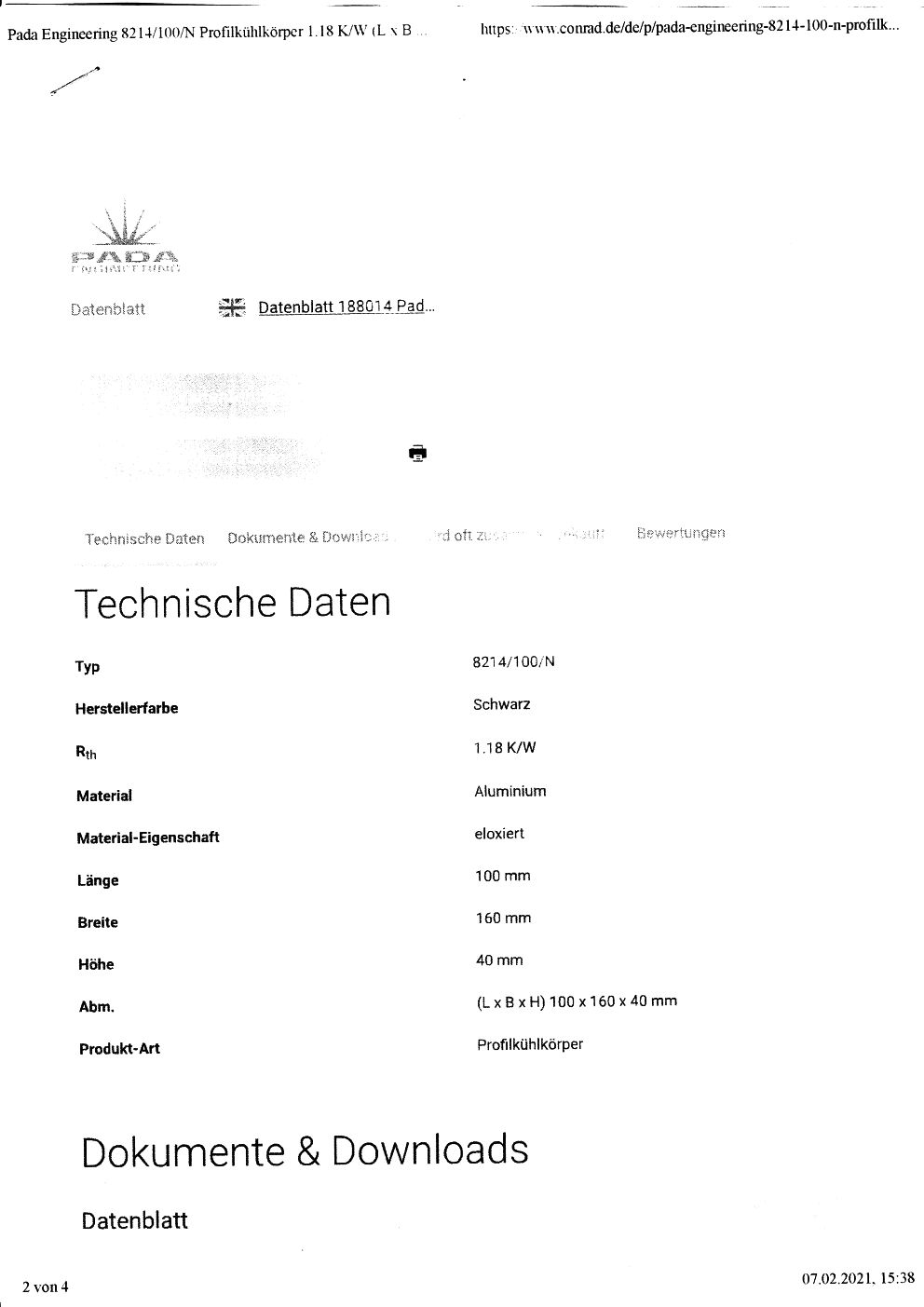

von Thomas B. (thombde)
Habe einige SK 85/75/SA von Reichelt.
Mindestens 10 Jahre alt.
Leider löst sich die Schrift der Reichelt-Aufkleber
schnell in Wohlgefallen, auf.
Die sind alle plan, passt.
Und habe hier noch nagelneue (alte) von Conrad.
Typ 8214/100/N  “Pada Engineering“
Baugleich mit SK 85/100/SA von Fischer
Auch 10 Jahre alt.
Datenblatt finde ich nicht mehr und Conrad liefert den
auch nicht mehr.
Ist mehr als 0,4mm konkav.
Oben anbei mal die gescannte Seite von Conrad.
Seltsam ist auch die Differenz im Wärmewiderstand.
Fischer schreibt 0,85K/W, PADA schreibt 1,18K/W
Alles getestet mit planer Glasplatte und Fensterbank.
Fühlerlehre war Druckerpapier.
Thomas

Wenn du zum besichtigen zwei Kühlkörper übereinander legst, dann siehst
du einen Lichtspalt der doppelt so groß ist wie das bei einzelnen zu
messen wäre . Lichtspalte erscheinen immer größer. Besorge dir eine
Fühlerlehre und prüfe mal den Spalt und halbiere ihn dann. Bei
Strangpressprofilen redet man von 0,3mm auf einen Meter Länge wenn es
gut ist, gibt aber auch schlechteres.
Hallo an alle.
Ich hoffe ihr verwechselt mich nicht.
Ich bin nicht der TO.
Habe nur das gleiche Problem wie der TO  (Denny A)
Und meine Kühlkörper  von Fischer oder Pada sind über 10 Jahre alt.
Waren über 10 Jahre unbenutzt eingelagert.
Ich denke mal Fischer macht da noch richtig Kohle mit der
Gel –Folie.
Erst krumme Kühlkörper und dann muss man die Folie kaufen.
BWL- Note 1.
Thomas

von Michael B. (laberkopp)
Hier mal die Durchbiegung eines älteren KK ähnlicher Bauart.
0.4mm auf halber Strecke von 160mm.
von Herbert Z. (herbertz)
Solche asymmetrischen Profile sind schwierig bei der Herstellung ,denn
der Verzug entsteht beim abkühlen das hier nicht gleichmäßig erfolgen
kann. Teile des Blockes kühlen anderes ab als die Rippen.
