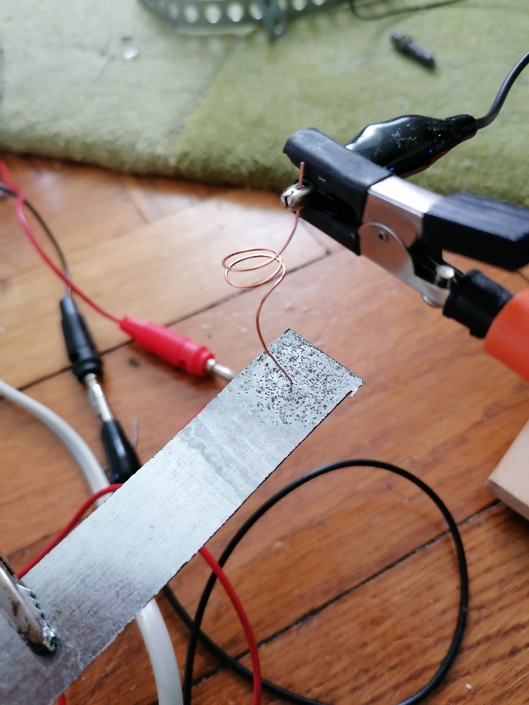

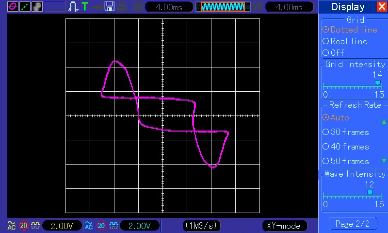

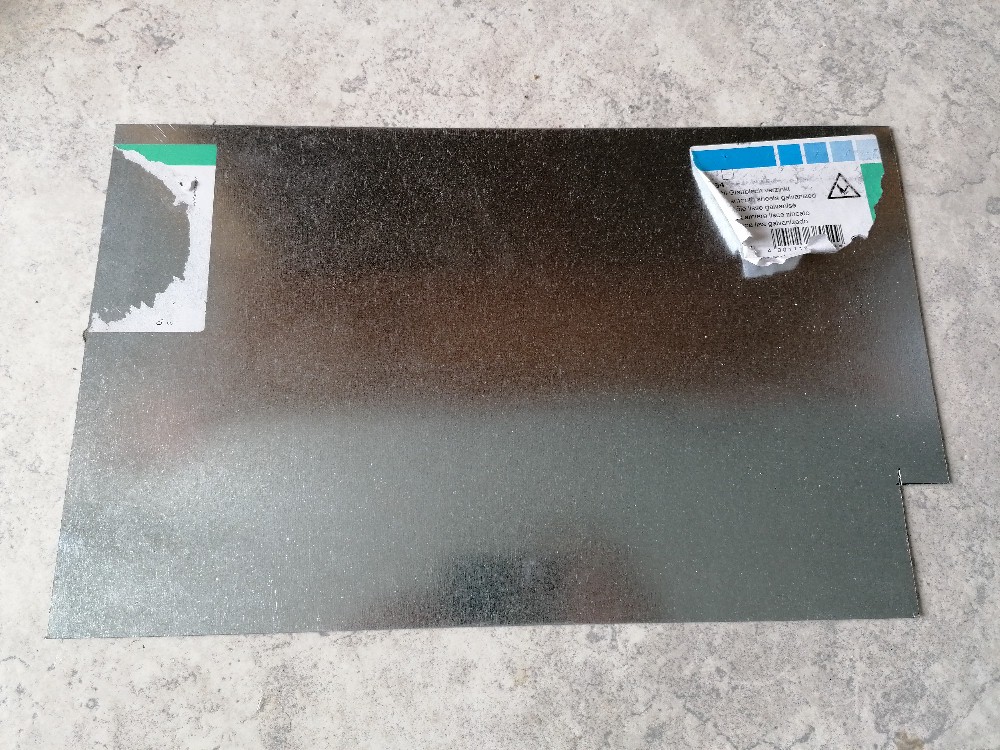

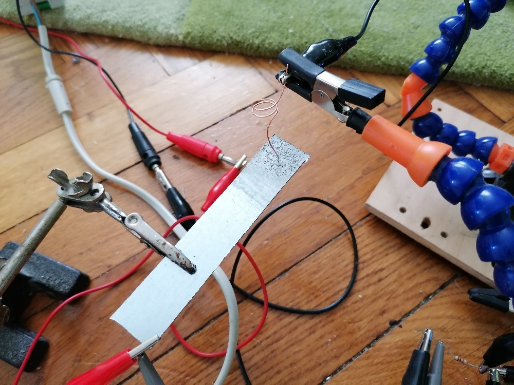

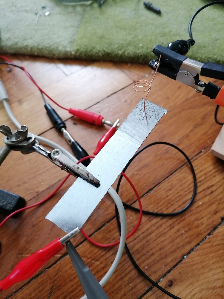

Hallo! Ich mache einen eigenen Beitrag auf, um meinen Faden "Physikprojekte" nicht zu belasten. Es geht um den Bau einer einfachen Diode. Gestoßen bin ich auf dieses Projekt hier: https://www.sauerampfer-online.de/zinkdiode/diode.html Benötigt werden ein verzinktes Stahlblech, Kupferdraht, einen Brenner und ein Oszilloskop. Das verzinkte Stahlblech wird mit dem Brenner nur auf einer Seite (!) zur Rotglut gebracht. Auf der anderen Seite sollte sich dann gelbliches bzw. weiß-poröses Zinkoxid bilden. Dieses kontaktiert man dann vorsichtig mit einem feinen Kupferdraht, fertig ist die Diode. Zum Testen schließt man die Diode und einen Vorwiderstand ans Oszilloskop im xy-Modus. Auf der x-Achse liegt dann die Spannung über die Diode, auf der y-Achse die Spannung über den Vorwiderstand = Strom durch die Diode. So weit so gut. Eine richtige Stelle auf dem verzinkten Stahlblech zu finden, ist ein ziemliches Geduldsspiel. Ich erhalte dann aber mit etwas Glück eine Kennlinie, die einer Diode zumindest ähnelt. Ich habe dann eine echte Diode auf diese Weise "vermessen" und bekomme eine doch eigenartige Kennlinie heraus. Kann mir jemand von den Profis vielleicht erklären, warum ich so eine von der idealen Diodenkennlinie doch recht stark abweichende Kennlinie erhalte? Danke im voraus...

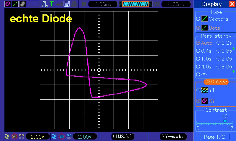

Sehr interessantes Experiment thumbsup Die "Schleifen" im XY-Diagramm deuten auf eine kapazitive Komponente hin. Beulen/Knoten auf Oberwellen. Wie schaut dein Digramm aus, wenn du einfach nur einen Widerstand misst? - Müsste eine Diagonale sein. Hier gibts ein paar Beispiele, wie die Diagramme aussehen sollten: https://elexs.de/oszi3.htm

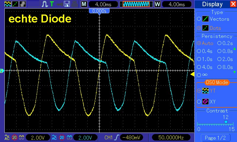

Marek, du bist der beste, vielen, vielen Dank. Es war wirklich die AC-Kopplung. Das habe ich total übersehen. Normalerweise ist bei mir immer die DC-Kopplung aktiviert. Ich hänge dann am Nachmittag gleich Bilder an.

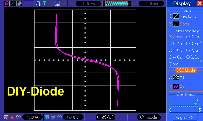

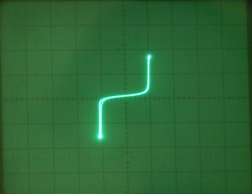

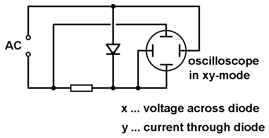

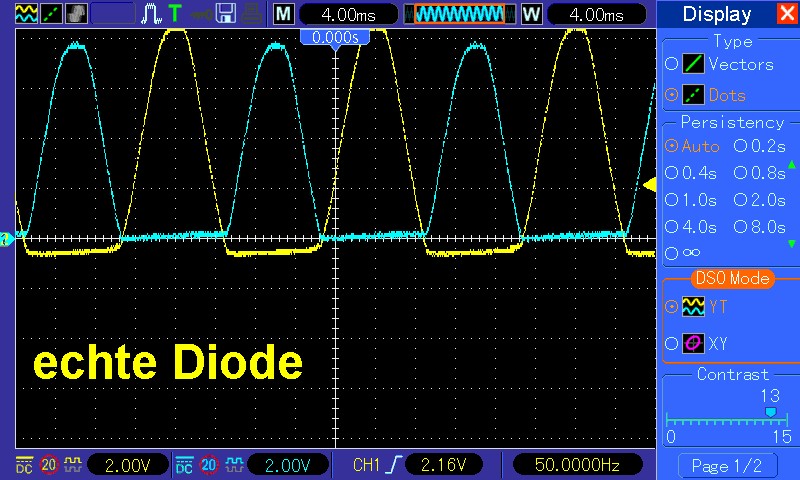

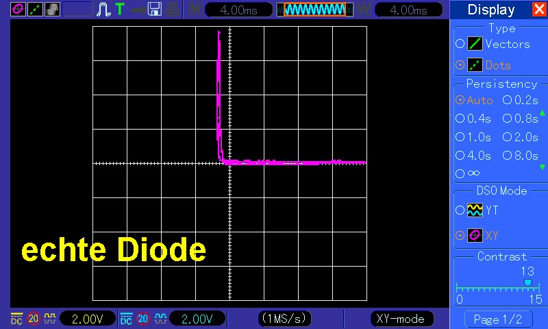

So, wie versprochen die Bilder. Zuerst einmal eine echte/kommerzielle Diode. Nun erhalte ich genau die zu erwartende Kennlinie. Man müsste sie aufgrund der Messmethode (siehe Schaltplan) nur noch spiegeln. Und auch mein verzinktes Stahlblech zeigt nun eine annähernde Diodenkennlinie bzw. eher eine Zenerdiodenkennlinie. Den Versuch kann ich aber allen empfehlen. Kostenpunkt: ca. 10 Euro für eine ganze Schulklasse. Danke nochmals für die Hilfe, Marek. Wie gesagt, normalerweise befindet sich mein Oszilloskop nach dem Einschalten eigentlich im DC-Modus, deshalb stand ich auf der Leitung und habe es gar nicht überprüft. War nur schwer verwundert, warum ich selbst mit käuflichen Dioden keine passende Kennlinie erhalten habe ;-)
Christoph E. schrieb: > Und auch mein verzinktes Stahlblech zeigt nun eine annähernde > Diodenkennlinie bzw. eher eine Zenerdiodenkennlinie. Doch eher die Kennlinie eines Varistors. Eine Gleichrichtwirkung ist kaum zu sehen. Wiki: "Zinkoxid-Keramik wird üblicherweise zur Herstellung von Metalloxid-Varistoren verwendet. Es zeigt hier aufgrund von halbleitenden Effekten an den Korngrenzen einen stark nichtlinear von der angelegten Spannung abhängigen Widerstand und dient als Überspannungsschutz."

Christoph E. schrieb: > Und auch mein verzinktes Stahlblech zeigt nun eine annähernde > Diodenkennlinie bzw. eher eine Zenerdiodenkennlinie. Ähm, nein. quasi symmetrisch. Aber wenn man den Nullpunkt verschiebt, kann man die Unsymmetrie nutzen.

Ganz unbedarft würde ich sagen es sind 2 Dioden in beide Richtungen, irgendwie. Gut auch der Einwurf mit dem Varistor.
Carypt C. schrieb: > Ganz unbedarft würde ich sagen es sind 2 Dioden in beide Richtungen, > irgendwie. Gut auch der Einwurf mit dem Varistor. Naja, es gibt einen Unterschied zwischen Durchlass- und Sperrspannung von knapp 0,4 V. Das ist ja auch der Grund, der das Material für VDRs geeignet macht.

Warum muß es denn zur Rotglut gebracht werden, ich denke die Zinkschicht ist sowieso durch eine Oxidschicht passiviert ? Zink hat man auch in Dachrinnen, obwohl es kein reines Zink ist, sondern Rheinzink
Wenn das Zink schon oxidiert ist braucht man nicht glühen. Ich habe mal mit einem Stück Zinkblech experimentiert, das ich vor Jahren aus einer Zink-Kohle-Batterie entnommen habe. Das hat einen weißen Belag, der auch wieder die symmetrische Kennlinie liefert. Kann Oxid sein, aber auch was anderes - aus wikipedia "Zink-Kohle-Zelle" werde ich nicht wirklich schlau. Den Kristall habe ich nur benutzt, um das Zinkblech schräg zu stellen, sonst hat er keine Funktion.

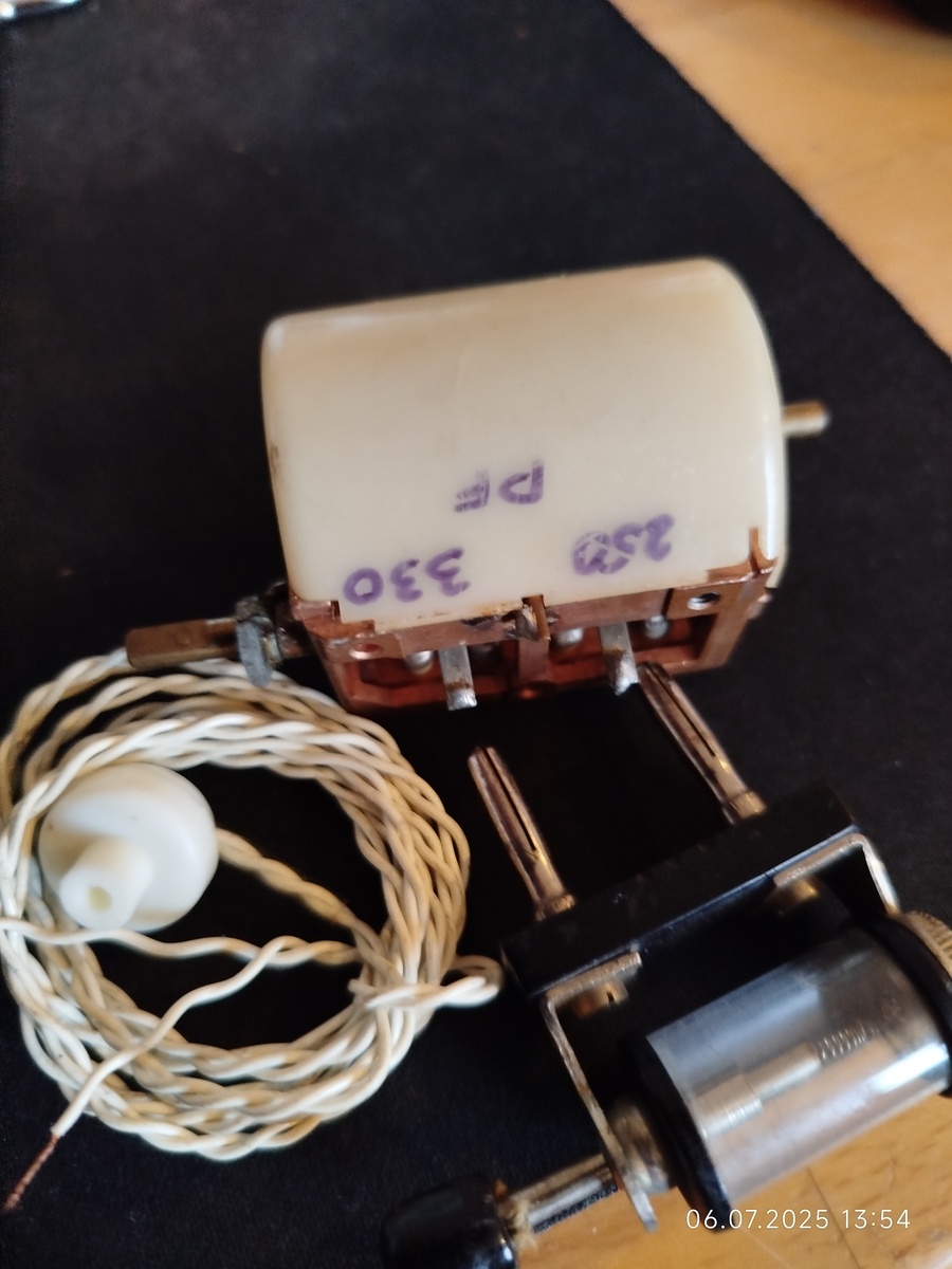

Helmut -. schrieb: > der aus einem Pyritkristall und einem federnden Draht bestand. Um einen > Diodeneffekt zu erzeugen, musste man mit der Feder eine passende Region > finden, damit man mit einer Langdrahtantenne, einem Schwingkreis und > einem Kopfhörer Rundfunksender empfangen konnte. Ich hab mein Set endlich komplett! Der Halter für den Kristall ist von Record, bis wann würden die hergestellt?

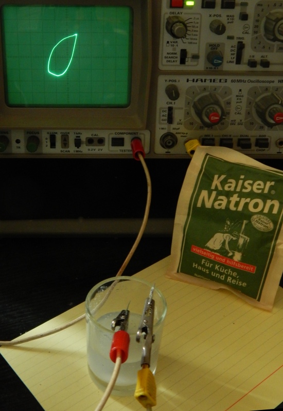

Du könntest es mit einem selbstgebauten Nassgleichrichter versuchen. Einfach zu bauen aber sicher nicht der beste Gleichrichter. Die Bastelvariante: Marmeladenglas mit einer kräftigen Natronlösung (alias Natriumbicarbonat, alias Speisenatron). Zwei Elektrodestreifen, einer aus Blei, einer aus Aluminium. Die Oxidation an der Aluminiumelektrode soll für die Gleichrichtung sorgen. Die Profiversionen waren wohl mit Schwefelsäure, Platin und Niob. Wegen der Schwefelsäure würde ich von abraten.
Natron mit Elektroden aus Alu und Zink liefert dies. Das entspricht einer Diode, der ein Kondensator von ca. 10µF parallelgeschaltet ist. Klar, Alu+Oxid in Natron bildet einen Elektrolytkondensator! Wenn man das Alublech weiter rauszieht, verringert sich die Kapazität und man erhält eine bessere Gleichrichterkurve.
Tom schrieb: > Das entspricht einer Diode, der ein Kondensator von ca. 10µF > parallelgeschaltet ist. Das hast du bei den Glaskolben (Detektordiode im Glasrohr) auch. Es geht ja gar nicht ohne parallel Kapazität, offensichtlich liegen zwei "Platten" gegenüber. Ich hab, mit Variometer als antenne, heute mal getestet... Grr! Das ist kein 2k Kristallhörer! <1k, muss mal einen "echten" hochohmigen Kristallhörer finden!
Besser wäre ein dynamischer Kopfhörer wie in diesem Angebot https://www.ebay.de/itm/276932651555 Ist aber ein Zufallsfund, das gibt es sicher billiger! Auf dem letzten Bild ist zu sehen, dass der 2000 Ohm hat.
Tom schrieb: > Besser wäre ein dynamischer Kopfhörer wie in diesem Angebot Ich muss auch mal schauen, irgendwo fliegt bestimmt notfalls noch ein geeigneter übertrager rum. Tom schrieb: > das gibt es sicher billiger! Ja, ich mein die dinger werden seltener, trotzdem ganz schön "ambitionierter" preis. Aber so einen drehko und eine Korbspule dazu müsst ich auch im konvolut gehabt haben. Danke für den link! Ich schau mir gerne was ab bei fertigen geräten. ;)
Für 30€: https://www.kleinanzeigen.de/s-anzeige/telefunken-eh-333-kopfhoerer-2000-ohm/3066199177-168-3957

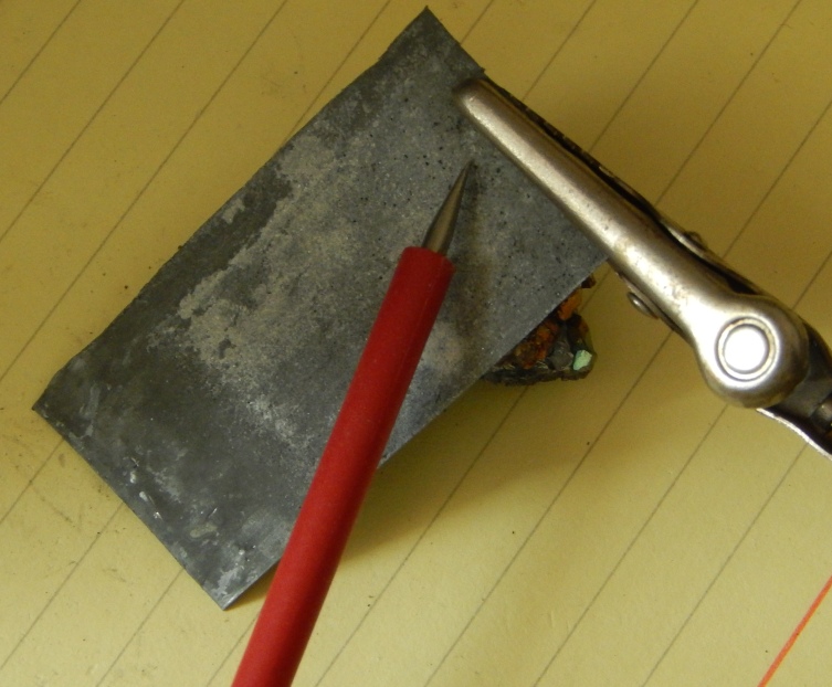

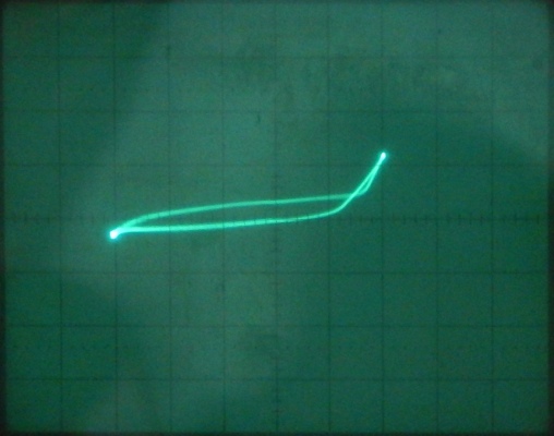

Der Galenit/Bleiglanz ist heute angekommen und natürlich versuchte ich sogleich seine Kennlinie aufzunehmen. Nach einigen Versuchen eine brauchbare Stelle zu finden zeigte sich dann auf dem Oszilloskop eine wunderschöne Diodenkennlinie. Und dies gänzlich ohne Schummelei ;-) Hätte ich so nicht erwartet. Das erfreut natürlich das Herz des Experimentalphysikers, Heureka... Gekostet hat mich der Bleiglanz mit Versand 11 Euro, eine sehr lohnende Investition.
Sehr schön! Und daran, dass die Kurve nach dem "Knick" in eine Gerade übergeht sieht man, dass der Durchlasswiderstand nicht unerheblich ist, letztlich der Materialwiderstand zwischen Kontaktierung und Spitze, vielleicht 200 Ohm.
Christoph E. schrieb: > Nach einigen Versuchen eine > brauchbare Stelle zu finden zeigte sich dann auf dem Oszilloskop eine > wunderschöne Diodenkennlinie. Bei mir sah es damals ähnlich aus. Der Radio Empfang war sehr klar damit.
