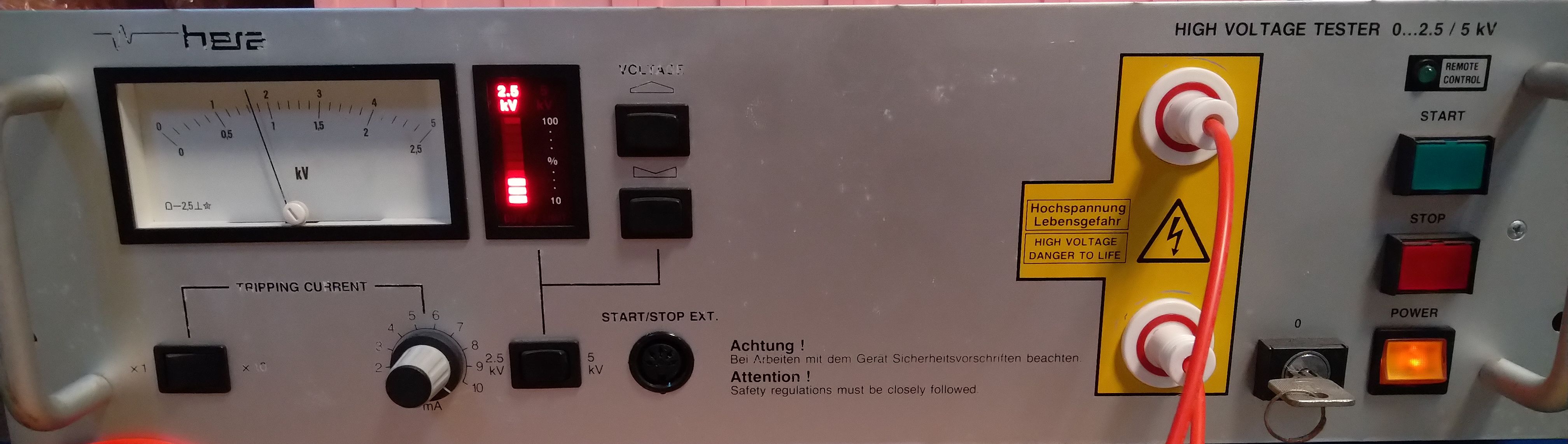

Verkaufe Hera Hochspannungsprüfgerät zur Teile Gewinnung. Es sind vier
Geräte vorhanden. Der Zustand der Geräte ist nicht bekannt. Sie wurden
ca. 20 Jahre in der Garage gelagert. Der Vergossene Trafo 230V : 5kV
liefert kurzzeitig 500VA. Der vorgeschaltete Trafo ist ein
"Digitaltrafo". Hiermit wurde die Ausgangsspannung in kleine Schritten
eingestellt. Diese Geräte sind kein Spielzeug und jeder Interessent
sollte sich mit Hochspannung auskennen und handelt auf eigene
Verantwortung.

Hallo Guido,

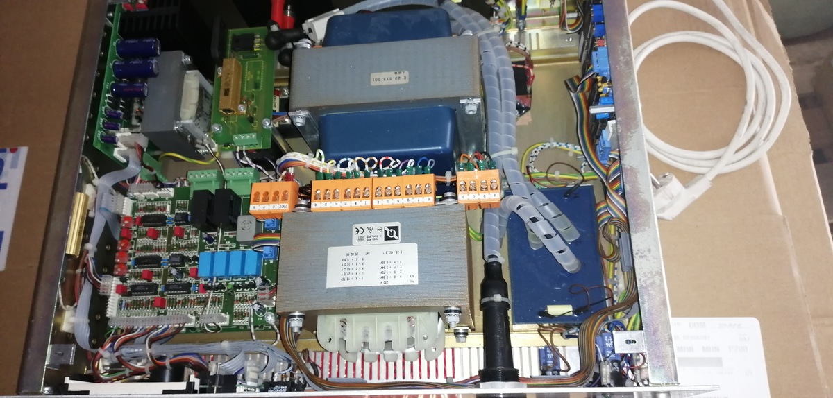

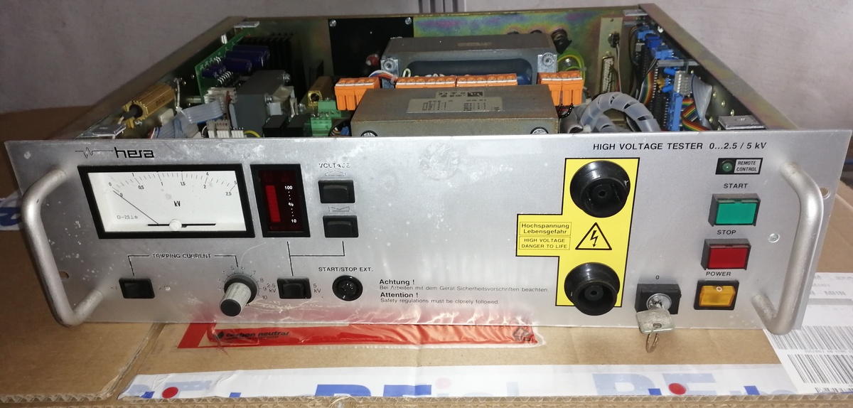

nach dem Urlaub habe ich das Gerät geprüft und was soll ich sagen,
funktioniert einwandfre!.  Die Strombegrenzung habe ich aktuell noch
nicht getestet mangels geeigneter Last.

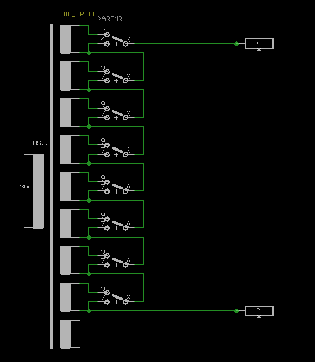

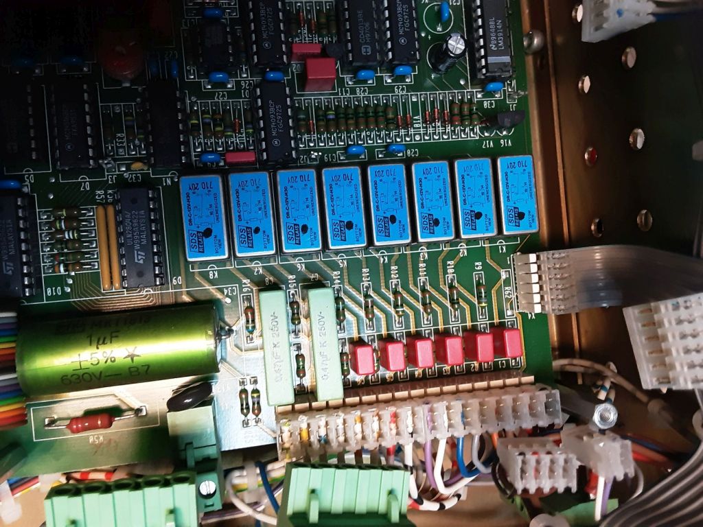

Eigentlich hat mich interessiert, wie das mit dem Digitalen Trafo
gemacht wird. Es sind 8 Stück SDS-Relais, 1xum auf Sockel  verbaut, die
wohl für die Umschaltung zuständig sind – bin immer noch am Überlegen
wie die verschaltet sind.

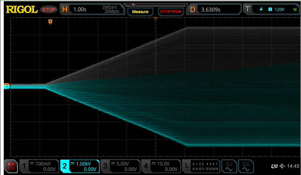

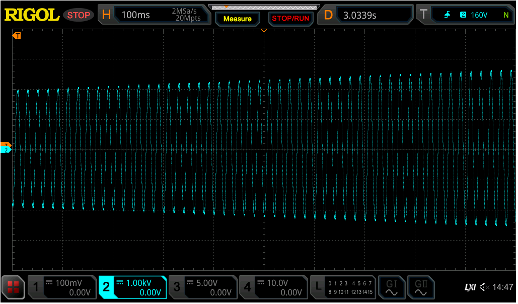

Die Umschaltung der Spannungen wird offenbar mit der Netzfrequenz
synchronisiert – auf dem Scope konnte ich nur ganz geringe
Umschaltartefakte sehen – ist  ein sehr schönes Teil!

von Andrew T. (marsufant)

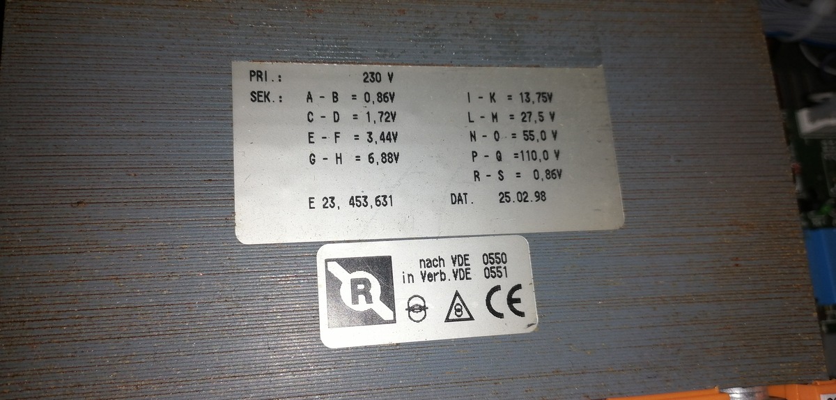

Der naheliegende Aufbau: als 8 Bit Wandler kodiert. Die Beschriftung der
Sekundärwicklungen (bzw. deren Spannungswerte) legt diesen Schluss nahe.
Du wirst feststellen, wenn Du die Spannung von Null Richtung Maximum
erhöhst, hörst Du das vielfache Umschalten.
Richtig genutzt kann man alle Werte von 0 bis 220V einstellen, in
Schritten (Stufen) von 0.86V.

von Bernd K. (berndkeck)
Mir ist schon klar wie ein D/A Converter mit R/2R und OP, gewichteten
Stromquellen und gewichteten Spannungsquellen mit OP funktioniert, aber
mit Wechselspannung und 8 x Relais 1xUm… Ich hab mal versucht einen 3
Bit Wandler aufzumalen – ich komme da nicht klar. Vielleicht kann mir
jemand auf die Sprünge helfen? Hab bestimmt nur einen Knoten im Kopf.
LG
Bernd
von Wollvieh W. (wollvieh)
Jedes Relais koppelt entweder die Spannung ein oder schließt die Kette
zum Nächsten. Fertig.
Was ich mich frage, warum haben die als 9. Wicklung ein zweites Mal 0,86
V? Soll das ein Paritätsbit sein? :)
Weil es noch keiner ausgesprochen hat: Das ist ein digitaler Trenntrafo!

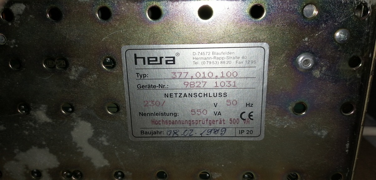

Habe ich so noch nie gehört und gesehen. 0,86 V x 256 =220,16 V. Das
heißt, das Gerät wurde wohl noch zu 220 V Zeiten entworfen und beim
Trafo nur die Primärwicklung irgendwann geändert. Oder auch nur die
Aufschrift. :)
Wenns 8 Relais sind, werden die bestimmt durch einen ULN... oder
Kollegen angesteuert. Die Steuerleitungen abgreifen, 8 LED dran und dann
sieht man wie es geh(t|en muß).
Ich habe jetzt das Prinzip begriffen... hier der Plan dazu. Wozu da 9.
Bit dient werde ich wohl ausmessen müssen.
Anbei der Prinzip Schaltplan und noch zwei Bilder von einer 2,5kV Rampe
mit Ausschnitt dazu.
LG
Bernd

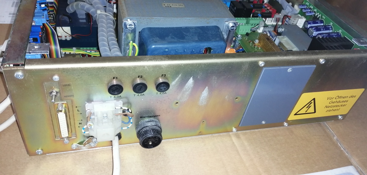

es gibt inzwischen auch eine Doku zu dem Gerät – siehe Anhang.
Wenn es jemanden interessiert, für die HV Stecker werden horrende Preise
aufgerufen, sofern die überhaupt passen. Ich habe mir aus China sehr
günstige  Steckerbinder besorgt, auf dem Foto zu sehen.  Die
Strombegrenzung funktioniert übrigens ebenfalls sehr gut und
zuverlässig.
Damit ist mein ursprünglicher Plan das Gerät per Halbleiter Schalter
instand zu setzen und zu modernisieren hinfällig. Das Teil ist sehr
robust gebaut und hält sicherlich die nächsten 10 Jahre für die paar Mal
im Jahr, die ich das wirklich benötige.
Bernd
