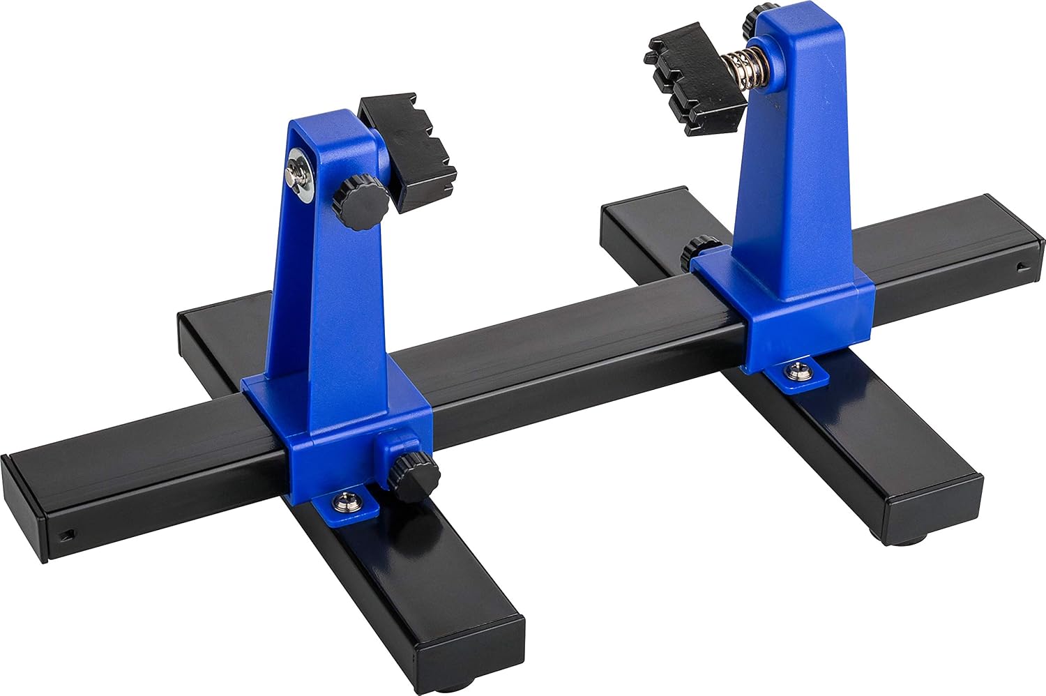

Ich bin mittlerweile seit mehr als 50 Jahren im "Geschäft" und bisher ganz gut ohne ausgekommen. Das Teil wie im ersten Link hatte ich mir auch mal zugelegt, aber nicht wegen der "3. Hand" sondern wegen der Lupe. Allerdings taugt die auch nichts und so ist das Ganze schnell den Weg alles irdischen gegangen. Das Einzige was ich mirt mal gegönnt habe und auch noch ab und an - selten - benutze ist so ein Platinen halter, wie er hier Beitrag "Re: Löthilfe (3. Hand) die auch wirklich gut ist?" gezeigt wurde. Der macht sich ganz gut bei Reparaturen, allerdings könnte die Klemmung besser sein. Zum Bestücken lege ich die Leiterplatten am liebsten auf eine Schreibtischunterlage aus Papier, die mit dfem Kalendarium und wo man auch mal schnell eine Notiz drauf machen kann. Dadurch ist die Leiterplatte zum SMD-Bestücken ausreichend fixiert und das helle Papier hat noch den Vorteil, daß man kleine SMD-Bauelemente, Schräuchen etc. recht gut sieht. Wenn das Papier abgenutzt ist, wird der oberste Bogen abgerissen und entsort. Der durchsichtige Kunststoffstreifen, der das Kalendarium abdeckt, an der Vorderkante verhindert auch recht zuverlässig, daß sich Kleinteile ins Nirwana verabschieden. Am Ende hat wohl jeder seine eigene Methode. Ich komme so wie beschrieben sehr gut zurecht, eine dritte Hand brauche ich nicht wirklich.
