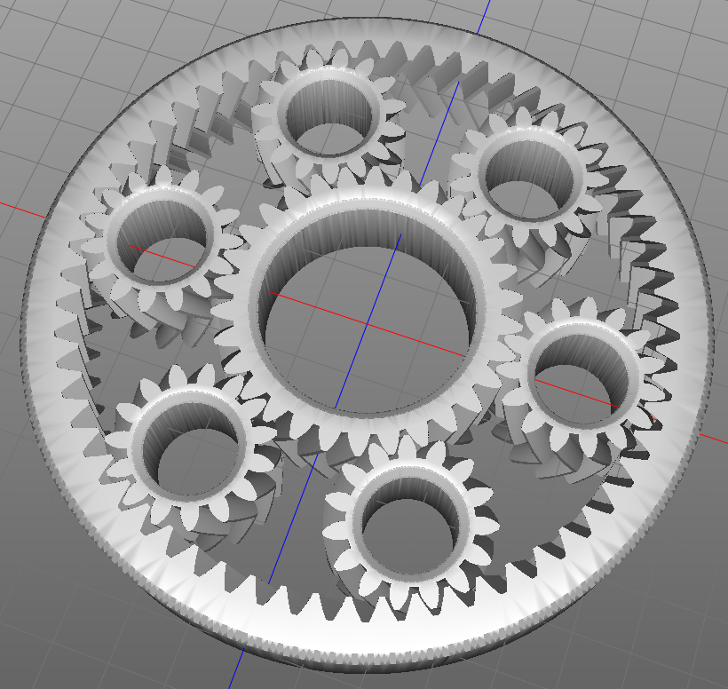

Ich hab eim Netz das STL-File für ein Planetengetriebe gefunden: äußerer
Zahnkranz, Planeten, innerer Zahnkranz. Leider nur als ein gemeinsames
STL-File.
Kennt jemand ein Tool, gerne auch Online, was mir hilft die Dinger zu
trennen? Meine "eigene" 3D-Software (Cheetah3D, MacOS), bietet mir nur
die Möglichkeit, Flächen, Kanten oder gar Punkte einzeln zu selektieren
und zu löschen - extrem mühsam.
Danke für Tips.
Die Datei hat leider 35MB, was es mir verbietet, diese hier als STL
anzuhängen.

Mehr Informationen sind in einem STL-File auch nicht mehr enthalten -
Ist im Prinzip das Hex-File der 3D-Welt. Viel komfortabler wird es mit
anderen Programmen also auch nicht werden. Wenn du eine Step-Datei davon
auftreiben könntest, sollten darin mehr Informationen enthalten sein.

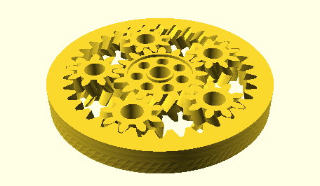

von Rüdiger B. (rbruns)
Lade dir:
https://www.thingiverse.com/thing:1604369
herunter und openscad und generiere dir dein Planetengetriebe selbst.
planetengetriebe(modul=1, zahnzahl_sonne=16, zahnzahl_planet=9,
anzahl_planeten=5, breite=5, randbreite=3, bohrung=4,
eingriffswinkel=20, schraegungswinkel=30, zusammen_gebaut=false,
optimiert=true);

Meshlab? Blender?
von Bernd H. (geeky)
Autodesk Meshmixer kann meine ich auch "Seperate Shells"
von Frank E. (Firma: Q3) (qualidat)
Danke für die Tips.
Aber ich hatte nicht wirklich Lust, dafür extra eine Software zu
intallieren und dann Stunden damit zu verbringen, deren Bedienung zu
erforschen. Ich habe einen Online-Converter gefunden, der das vorhandene
"STEP"-File (was Cheetah3D nicht importieren kann), in ein 3DS zu
wandeln, was Cheetah3D laden kann. Mission erfüllt ...

Da in dem STL getrennte Objekte (mit "Luft" dazwischen) drin stecken,
dachte ich, das genügt ... theoretisch sollte eine Software ja alle
Punkte, die irgendwie durch Kanten miteinander verbunden sind,
herausfinden können. Ist aber wohl doch nicht so einfach ... egal ...
erledigt.

von Hermann G. (df2ds)
Hallo Leute, wozu der ganze Aufwand? OrcaSlicer und PrusaSlicer können
das "out of the box".
Vorgehensweise: Das "Kombi-STL" auf der Druckplatte mit rechter
Maustaste anklicken, dann "Teile" und "zu Objekten" auswählen, fertig.
Dann kann mit einem Linksklick jedes Teil einzeln angewählt und in ein
eigenes STL gespeichert werden.
Frank E. schrieb:
> Danke für die Tips.
> https://convert3d.org/
Wenn du mir die Parameter für den Aufruf gibst bekommst du die STL, amf
oder 3mf dateien gemailt.
optimiert=true);
Den Code muss ich noch für bohrung_sonne und bohrung_planeten ändern.
